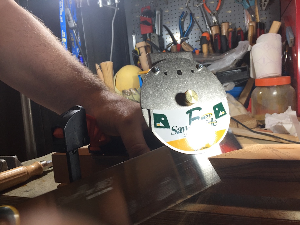

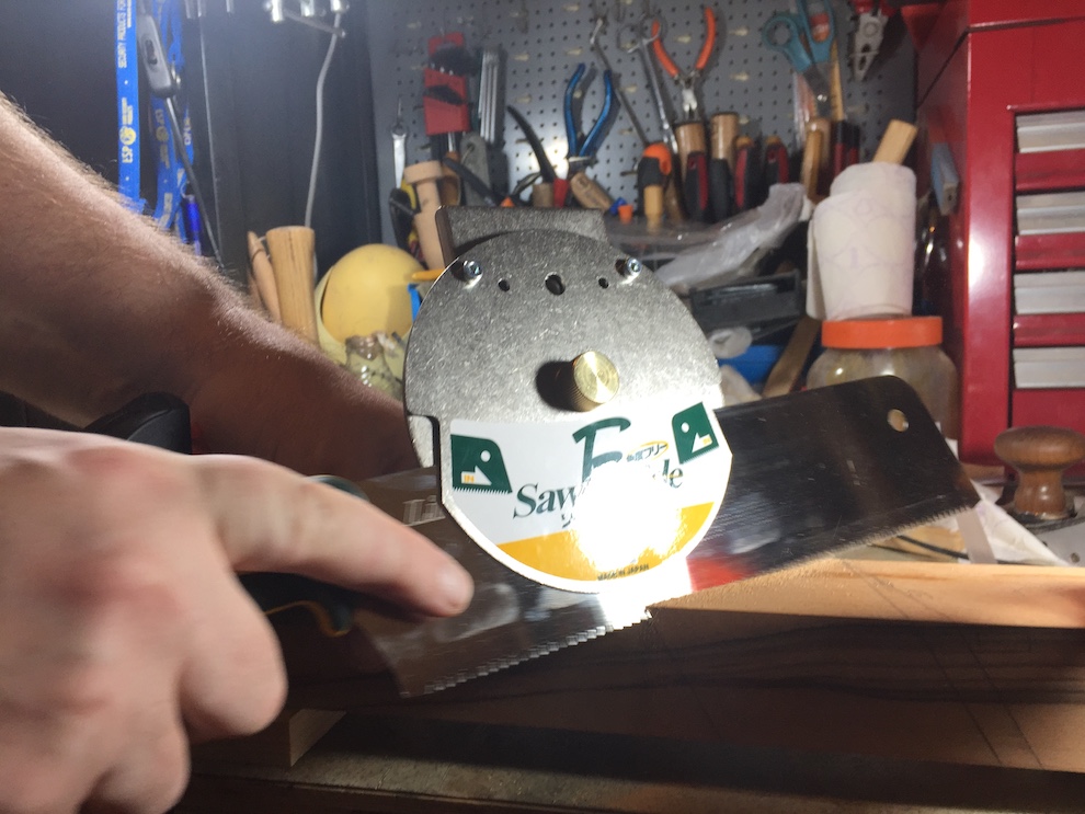

Dakle, nabavih i ja ger. Ali rucni.

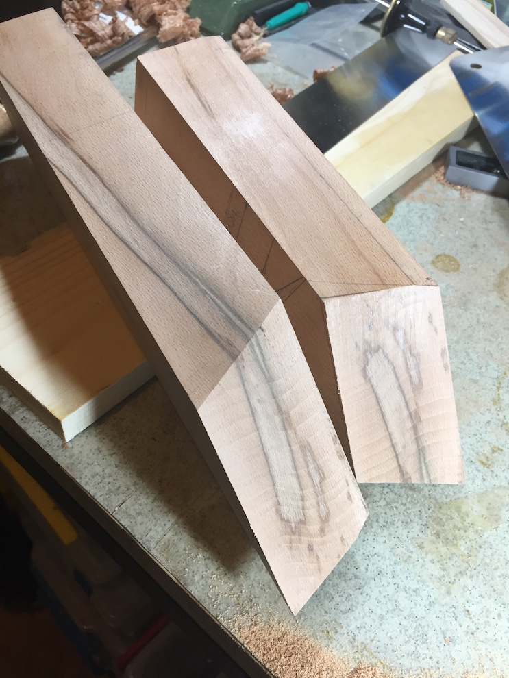

Ono sto me je iznenadilo je rez,. koji je najcistiji od svih Japanskih testera koje imam. Nisam ocekivao da bude toliko cist.
Sad moze da se nastavi dalje sa ovime sto radim ;)

Ovo je najbolji video kako fuinkcionise za ovaj model.
[youtube]http://www.youtube.com/watch?v=8P_Iq_QnViM[/youtube]

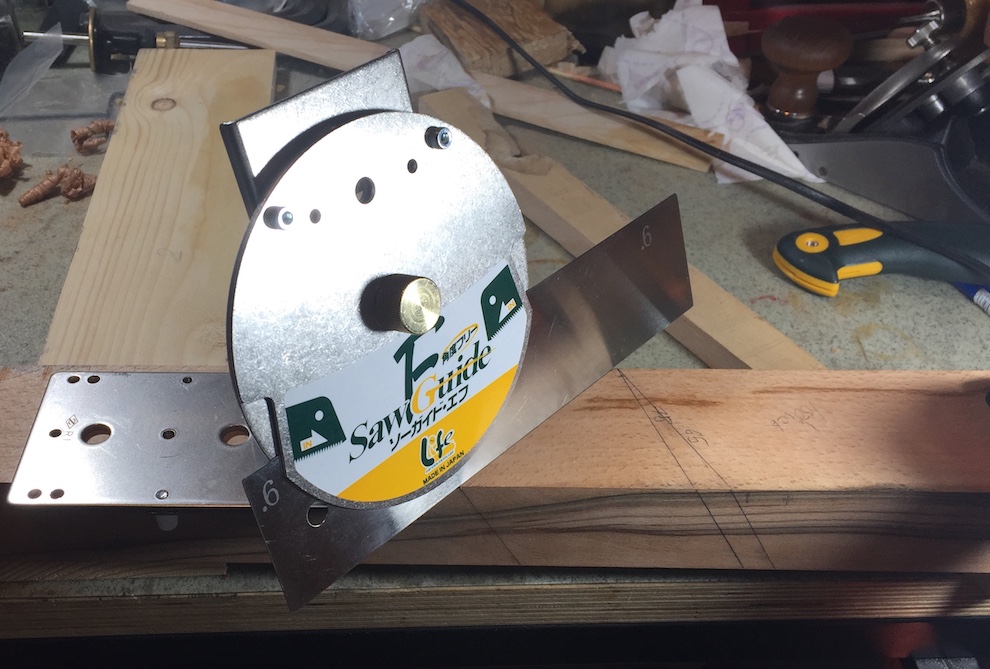

Za slikarske profile bi mogla da se napravi nekakva kutija, pa da ti profil stoji u njoj, da bi mogao lepo da drzis ovaj sablon. No mislim da prost miter box za ramove pod 45 radi mnogo bolje. Sada mozes da uzmes i plasticne vodjice za miter box kod Veritasa, pa testera ne ide levo desno. Doneo sam set iz Amerike, ne stizem da sklopim kutiju. Ovaj Japanski ger je univerzaniji, ali zahteva vise podesavanja, pa je sporiji.
Sasa, nisam pipnuo povrsine. Obrada je na nivou rendeta, ne najfinijeg, ali nema ni riseva. Odusevila me je. U sustini, testera je fina, i prilicno spora za Japansku, ali je povrsina fenomenalna. Nisam probao na mekom drvetu, sto jest, jest. Samo na bukvi za sada.
Uzeo sam ovo za pravljenje pojedinih otkacenih spojeva sa kosim povrsinama, ali najopre za pravljenje drvenih renda, posto imam neke specificne ideje. Ovo gore je 45 stepeni bed, i 15 stepeni skew, a jos ni profil nije pravouganog poprecnog preseka, i onda je ovaj japanac najbolje resenje da se rez odradi bez greske.
Mogucnost podesavanja, preciznost, i kvalitet otsecene povrsine je na nivou najskupljih elektricnih gerova. Za alatku koja je kostala minimum deset puta manje, odlicno.

Samo za Japansku. Ne moze sa ledjima, bez prepravke ne moze debela platna.

Nisam ga previse koristio, ali na onome sto sam probao se pokazao odlicno. Bed za rende je uradio savrseno, bez potrebve da nesto posebno doterujem. Na rezu ne vidis tragove zuba uopste, cak ni u tackama u promenis ugao testere, sto znaci da je vodjenje poprilicno precizno. Kvalitet reza je maltene kao sa giljotine.
Sekao sam i neke sper ploce, uz metalni lenjir i to je odradio savrseno. Imam ideju kako da napravim sinu, kao za Festool testeru, da ne mora da se drzi rukom pritisnut uz lenjir.
Naravno, kao i kod svega drugog, da bi dobio savrsen spoj na 90, mora da se steluje.
