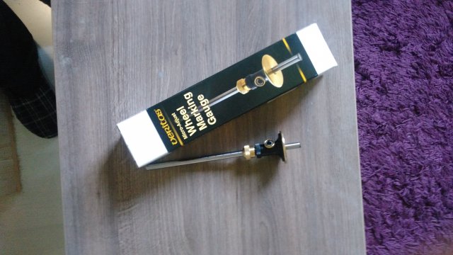

Marker me je malo razočarao, možda nisam navikao, ko zna?

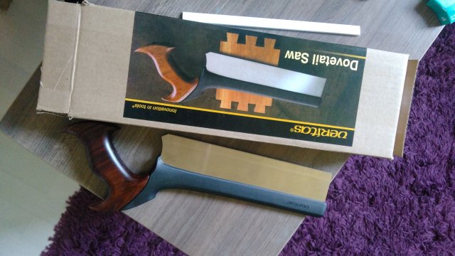

Testera je predobra...Strašno dobro leži u ruci, imam osjećaj da je težište u mom zglobu pa je laka za upravljati. Puno je preciznija od svih koje sam dosada probao, a rez je savršen. Definitivno vrijedi para.

Sta ti je problem sa markerom?
Ja sam pravio sebi jedan ovakav, i lepo je radio iako nisam imao nozic kako treba (pravio sam ga "na mufte", pa je bio mekan i jako brzo se otupio).
Za sta si ga koristio? Za obelezavanje popreko ili uzduz vlakana?

mbole wrote:Sta ti je problem sa markerom?
Nož je izgleda tup. Sinoć sam čačkao po netu i vidio da se nožić mora naoštriti prije upotrebe. Mada je na dodir izgledao oštar...
Krug (ne znam kako se zove) mi je premalen pa bježi. Navikao sam na one robusnije sa puno većim osloncem, ova mi je "nezgodna za upravljati".
Obilježavao sam i uzduž i poprijeko. Poprijeko i ide, samo se linija reza prekida.

Meni je stigao oštar. Ne verujem da kod veritasa moraš odmah da oštriš nožić da bi radio. Mislim, možeš, ali nije obavezno jer već stižu naoštreni (donekle).
Onda je vjerovatno do mene :)
Posts: 3848
Jos nisam video neki koji je toliko tup da mora odmah da se ostri. Mada, kod mene ne stignu do ostrenja, pre nego sto ih polomim, kada mi marker padne na beton :D
Nego, da li ga dobro koristis. Nema rotiranja, samo pritisak i vucenje.
Vidis, a ja sam ga cesto koristio bas sa rotiranjem.
Za poprecno obelezavanje, "na kratko".
Bole od kog materijala je bio nožić? Ja sam se nameračio da pravim marker sa točkićem od vidije koji koriste u gerovima za keramičke pločice, s tim što ga treba prebrusiti jer je oštren sa obe strane.
Da li je neko pokušavao nešto slično, da se ne zamajavam ako je utopija?
BR wrote:Jos nisam video neki koji je toliko tup da mora odmah da se ostri. Mada, kod mene ne stignu do ostrenja, pre nego sto ih polomim, kada mi marker padne na beton :D
Ja sam i gurao i vukao - uzdužno bježi, a poprečno ne ostavlja punu liniju... Vjerovatno nisam navikao na, pokušaću malo vježbati pa javim ide li bolje

Ostrenje seciva nece pokvariti stvari. Tako da slobodno.
