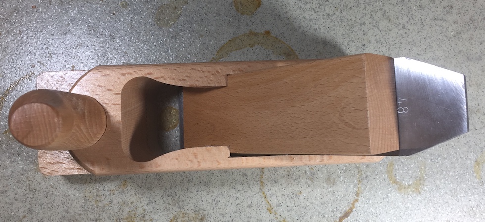

Pocetak je vizuelni pregled rendeta. Ovo je Pinie model 3/48, rende koje ont zovu jack, sa objasnjenjem da sluzi za pripremu za finisiranje na tvrdom drvetu, i za finisiranje na mekom drvetu. U pitanju je verovatno standardni model, koji istina nije obelezen kao pinie, vec ga je obelezila trgovacka kuca, ali razlike nema, posto je ovo, bez sumnje Pinie.
Na prvi pogled, sasvim klasicno evropsko rende, sa uglom seciva od 45 stepeni. Kod nas, ovako rende moze da se uzme za nekoliko hiljada dinara, novo.

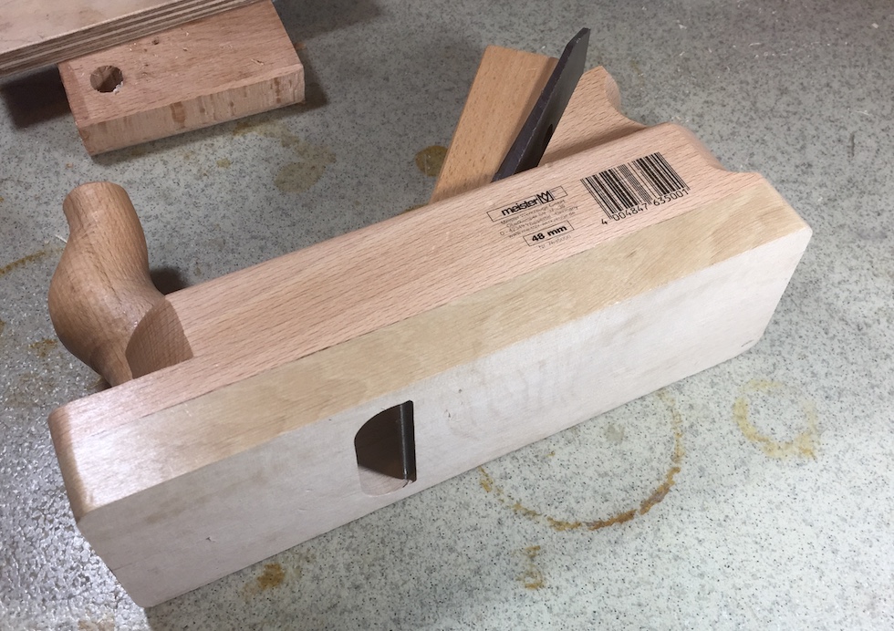

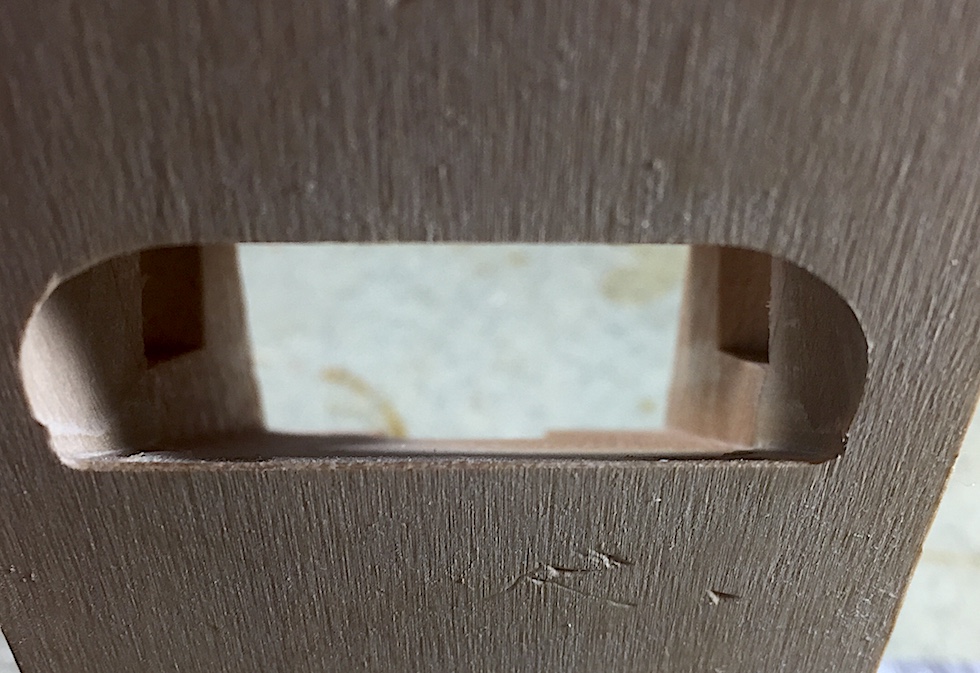

Pinie renda su specifica po obliquo usta, koja su ogromna, po svim standardima. No, osim ako nije rec o finiseru, i ako se rende ne koristi za skidanje kraja daske, ovo ne bi trebalo da predstavlja problem. U nekim situacijama bi cak trebaloi i da bude prednost.

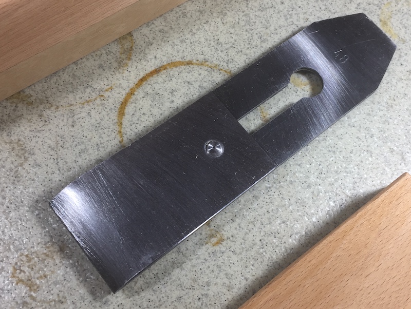

Secivo je prilicno grubo obradjeno, no to nije nista sto bi narusilo upotrebljivost. Standardno je zasticeno lakom, koga treba skinuti pre bilo kakve operacije na secivu. Za osnovni model nema specifikacije tvrdoce, ali Pinie nudi "premium" model sa secivom cija je tvrdoca 58 rokvela, tako da bi ovo secivo trebalo da bude barem nekoliko rokvela ispod. To je mekano, no videcemo kako ce se pokazati. Za pocetnika bi trebalo da se lakse ostri.

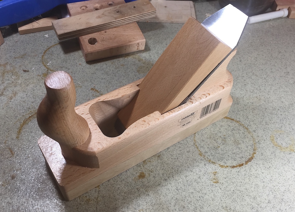

Za pocetak, taban izgleda kako treba. Proverom lenjirom, je prilicno ravan. No to ce se videti tokom sredjivanja.
Celo rende je prekriveno prilicno grubim lakom, a ni prethodni finis nije na zavidnom nivou. Naravno koliko para toliko i muzike. Meni je uobicajeno da sa svakog rendeta skinem lak, i zamenim ga uljem, posto tako rende radi ravnomernije prilikom promene vlage.

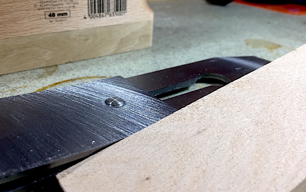

Zavrtanj za spajanje seciva i chipbreakera viri iz povrsine, i sprecava klin da legne na mesto. To je jedna od prvih stvari za popravku.
Ko pazljivo pogleda, videce otisak srafa na klinu.

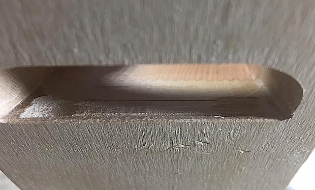

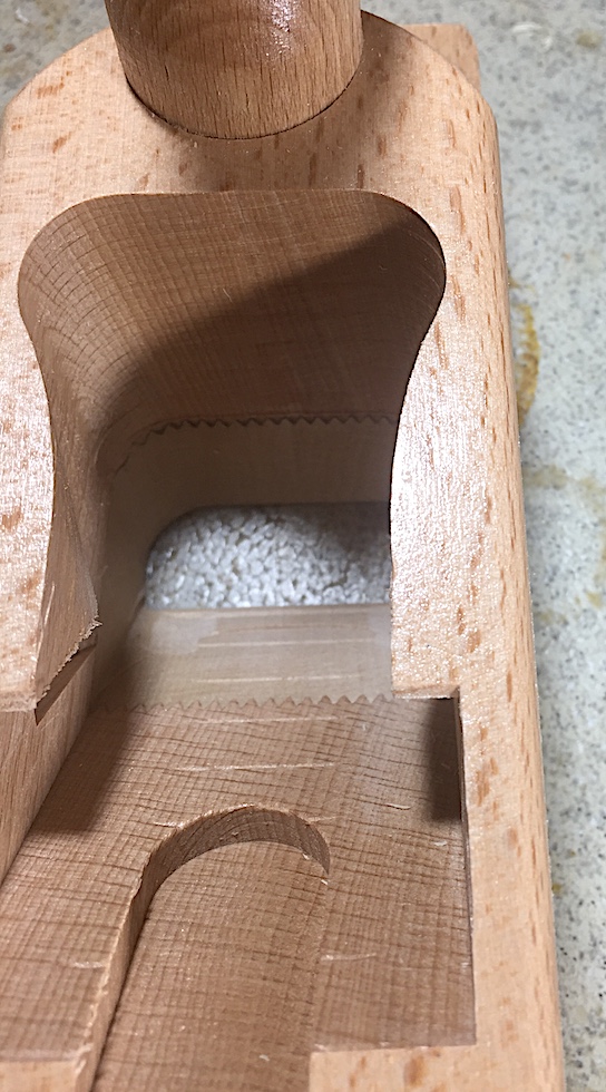

Sledeci problem je sa lezistem za secivo u tenu rendeta. Veci deo legista je idealno ravan, no sam kraj pret tabak, ima nekoliko udubljenja, dok je sama ivica blago ispupcena. Sve ovo je rezultat brze i jeftine proizvodnje.
Za sada, ovo je problem koji zahteva najvece intervencije. Cela povrsina na kojoj lezi secivo mora da bude ravna, a najkriticniji deo je upravo pred ustima. Ovime se izbegava da secivo vibrira prilikom rada.
