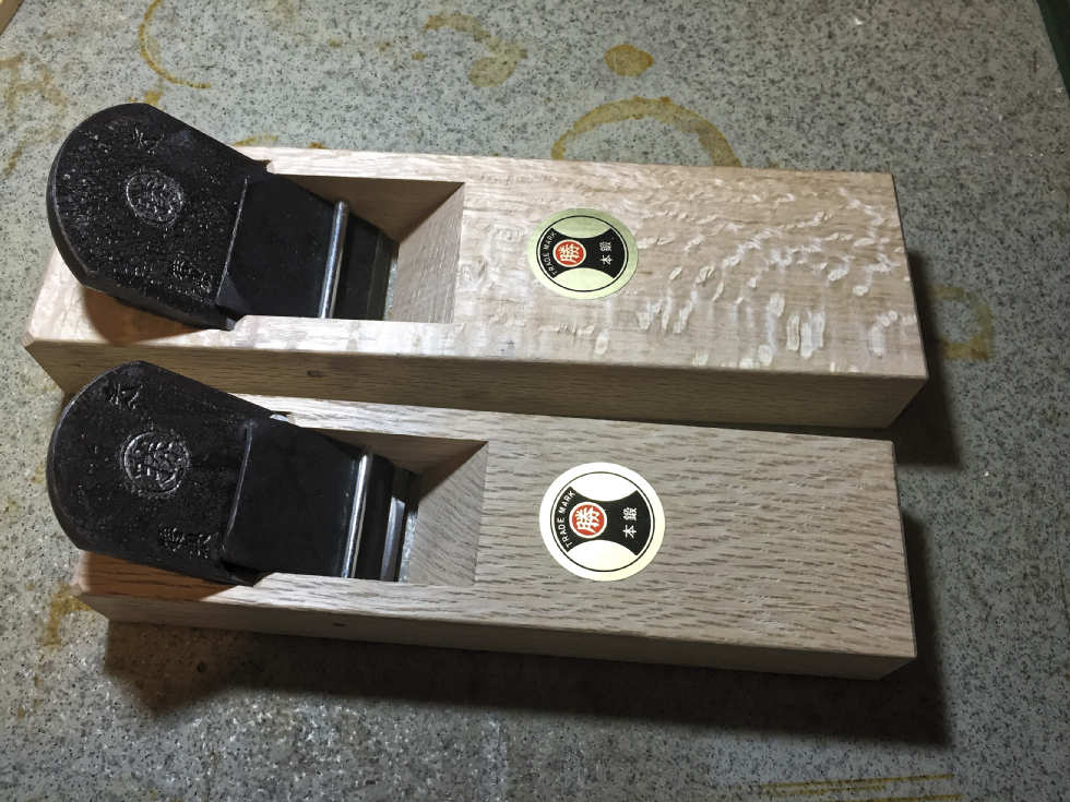

Meni je cilj u ovom hobiju da saznam i probam sto vise vezano za rucne alate. Bez obzira sto imam preko 30 blanja zapadnog tipa, bilo metalnih, bilo drvenih, oduvek me je kopkalo kako se to radi negde drugde. Za pocetak, bez mnogo ulozenih sredstava, da probamo.
Sa obzirom da kvalitetno Japansko rende kosta isto koliko i zapadno, nekoliko stotina eura, a da moze da se upropasti tokom ucenja, odlucio sam se za set najjeftinijih. Uzeo sam dva komada, jedno sa secivom sirine 50mm, i jedno sa secivom sirine 65mm. Sa obzirom na konstrukciju, ove sirine su prakticno sirine seciva preko svega, dok je rezni deo uzi. Kod malog rendeta je nekih 42mm, kod velikog 58mm.
Cena je otprilike ekvivalent jeftinog evropskog drvenog rendeta. Manje je 54, vece 64 eura.

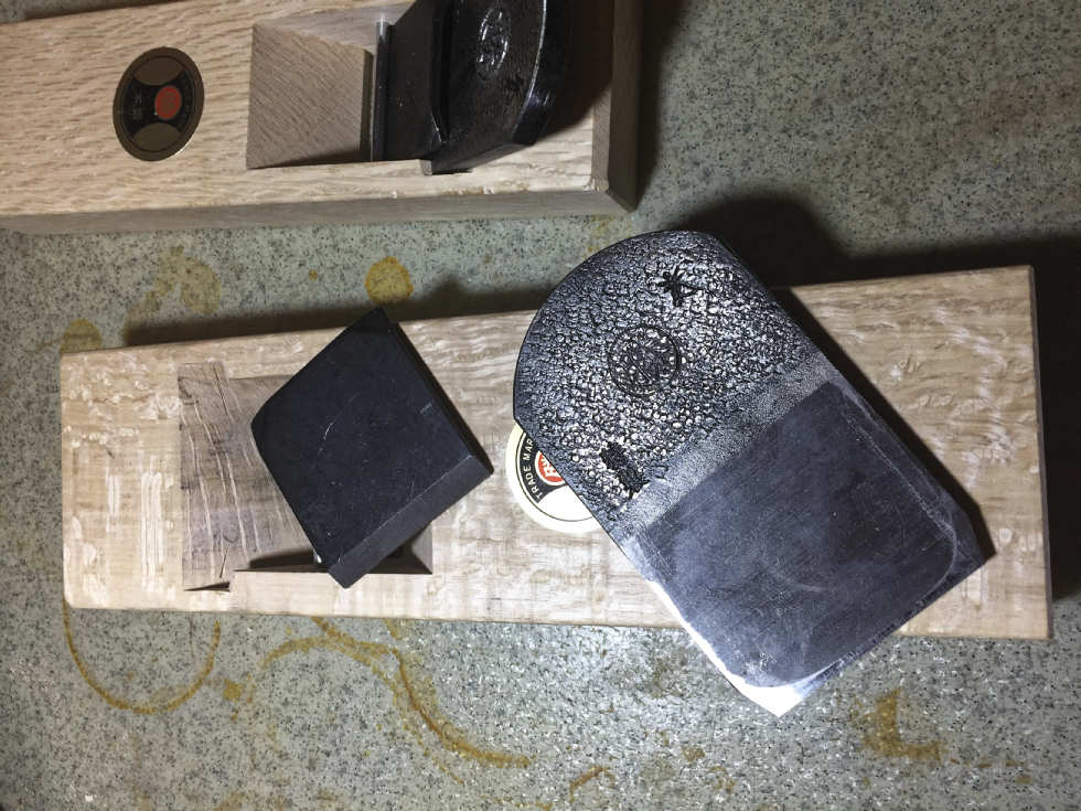

Japanska renda su krajnje prosta. Za razliku od evropskog ovog tipa, koje bi imalo 5 delova, ova imaju samo 3. Telo, secivo i chibreaker.

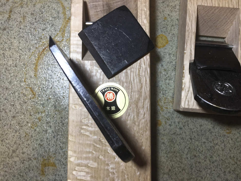

Naravno, secivo je lamelirano, sa ledjima od mekog celika, i ostricom od no name, tvrdog celika. Da budem iskren, secivo na velikom je najozbiljniji komad celika koji sam ikada video za te pare. U ledjima je debelo citavih 8mm.
Image.
Chipbreaker je za razliku od toga, malo parcence lima, sa naostrenom prednjom ivicom, i podvrnutim coskovima da bi se obezbedilo da stoji u pravom polozaju.
Secivo na rendetu u telu drzi samo to sto je klinastog oblika, i lezi u klinastim zarezima na bocnim stranamatela. Chipbreaker, iako izgleda kao klin, nema nikakvu funkciju klina. Precka u telu ga samo drzi na mestu, i nista drugo, a rende radi i bez njega.
Posto drvo radi sa promenom vl;age, a rende salju po svetu, Japanska renda dodju kod korisnika kao polufabrikat. Lziste za secivo treba doraditi, da bi moglo da se spusti u radni polozaj.
Do sada sam se zezao sa ciscenjem seciva od zastitnog nitro laka. ipbreaker takodje nije lezao na mstu kako treba, posto sve cetiri tacke oslonca nisu bile u istoj ravni. Takodje, i secivo mora malo da se suzi, na vrhu, posto je otvor uzi od sirine reza seciva, pa bi se struska zaglavljivala.

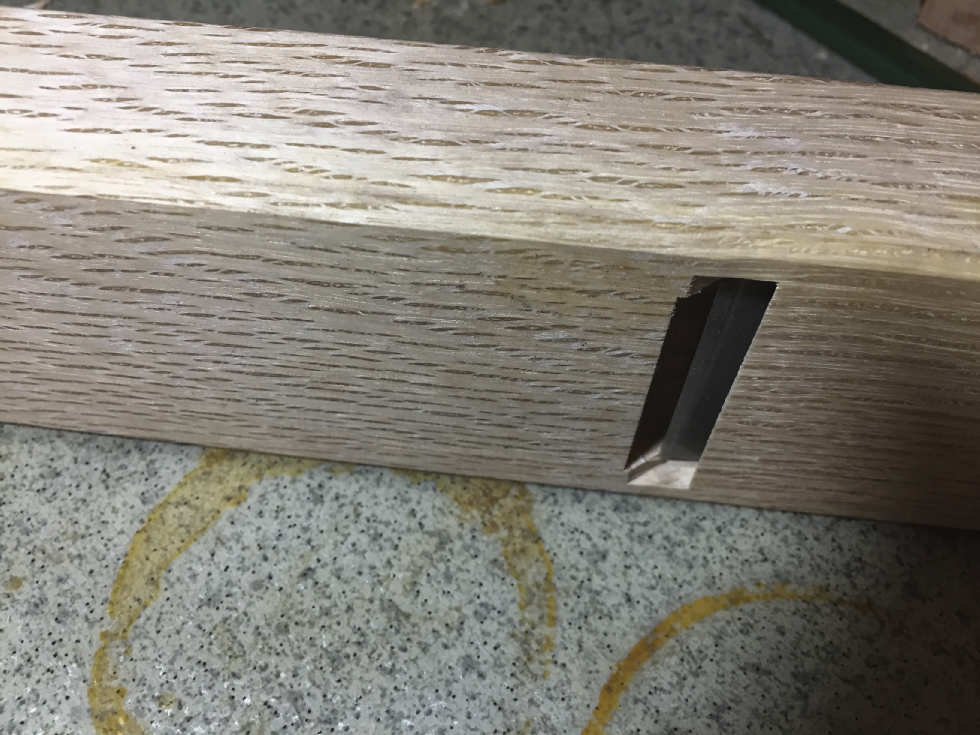

E sad telo. Oba tela su bila vise nego prihvatljivo ravna. Probao ssam koliko su ravna na smirgli 400, na staklu, i oba leze na povrsini tamo gde treba. Povrsina iza seciva je vec spustena za 0.5mm, kao sto treba. Za taj deo, odlicna ocena.
No bd, tj leziste za secivo je problem i na jednom i na drugom rendetu. Mani na vecem, veci na manjem. Kod japanskih renda nema mnogo podesavanja polozaja seciva, zato sto polozaj proizilazi iz oblika klina seciva, i lezista za taj klin u telu. Tako da ako se pretera sa skidanjem, nema nicega sto moze da drzi secivo u gornjem polozaju, kao sto to radi odvojeni drveni klin kod zapadnih renda.
Oba rendeta su dosla sa naizgled 5mm hoda do polozaja u kome secivo treba da sece. Naizgled vise nego dovoljno. No, posto je ugao klina jako mali, minimalno skidanje materijala dovodi do velikih pomeranja napred. Oba rendeta su dosla sa jasnom linijom oslanjanja seciva na bedu, u sredini. Kod velikog, dok secivo nije doslo u predvidjeni polozaj, trebalo je neka 4-5 koraka, a dodirna povrsina je nekih 40% po sirini, i recimo 60% po visini. Po meni to je nedovoljno, i kod evropskih renda bi rezultiralo vibracijom seciva, koje ovde nema, posto je secivo predebelo.
Manje rende je tu gore proslo. Prvo sam skinuo srednju liniju, u dva poteza floatom (Koristim Iwasaki japansku turpiju, ultra tvrdu, no ona u sustini radi potpuno jednako kao float. I vrlo je ravna, idealana za ovakve stvari Inace topla preporuka) Kolicina strugotine minimalna. U sledecoj turi, ubacio sam blago nauljeno secivo, i dobio liniju sirine 5mm. KOrak iza toga, samo skdanje tragova, i opet sa minimumo strugotine, i secivo je vec doslo u polozaj u kome treba da radi, i gde je mozda na granici da je previse.
Evo koliko povrsine je oslonac.
Posto su u pitanju nova tela, i novo rende, ovo je problem. On moze da se resi, tako sto ce bed jos malo da se poravna, dok se ne skinu tragovi ulja, pa da se na celu povrsinu beda nalepi furnir nekog tvrdog drveta, a onda ponovi stelovanje. Da bi to mogao da uradim kasnije, necu uljiti bed na ovom rendetu.
Na srecu, posto su seciva jako debela i teska, nema vibracija, koje bi se javile kod evropskih blanja, da je kontaktna povrsina ovoliko mala.
Ovako uska povrsina donosi jos jedan problem, prilicno je tesko dovesti secivo u srednji polozaj, posto se prakticno klati levo desno.
