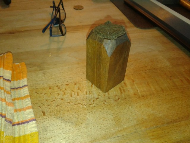

Za uljenje koristim Drvenu cetvrtku 4*4*7cm u kojoj je izbusena rupa precnika 30mm i u nju utisnut filc.
To ostavim celo da se potopi u lako masinsko (za tekstilnu industriju) ulje preko noci i sutra obrisem ulje sa drveta.
Tako "napunjena" mazalica traje oko 15 dana i onda ponovim postupak potapanja.

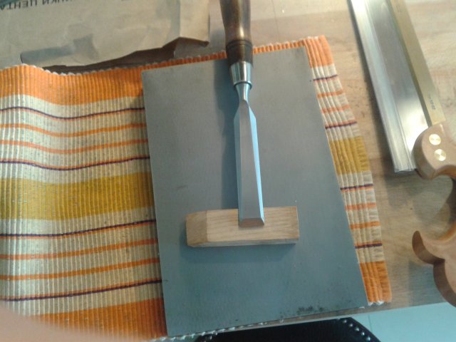

Narex na sebi ima zastitni NC il Akril lak da ne bi rdjao dok stigne do kupca.
Skidas ga NC razredjivacem, skinuce i slova sa gornje strane.
Kad skines lak pocinje rdja.
Pretpostavljam da na drugom nisi skinuo skroz a mozda nisu bila na istom mestu (jedno na otvorenom a drugo na necemu sto zadrzavavlagu) svejedno ulje ti je spas. Zasto filc u drvetu-imao sam za dz filcane cepove f=30*60mm.
Moze krpa u konzervi ali mi je ovo bilo mnogo brze i lakse.
Narex sa skinutin lakom:

Ovako sve zajedno bucnes u teglu, filc se natopi i zadrzi u sebi mnogo vise ulja nego da je slobodan, pa ti to "punjenje" traje duze.

Ako filc nema drveno "odelce", ulje ce da curi iz njega. A da vadis filc svaki put iz drveta, zametno.Momire - stavim filc u konzervu, teglu i samo njega natopim u ulje? Izgleda mi nekako brže.
