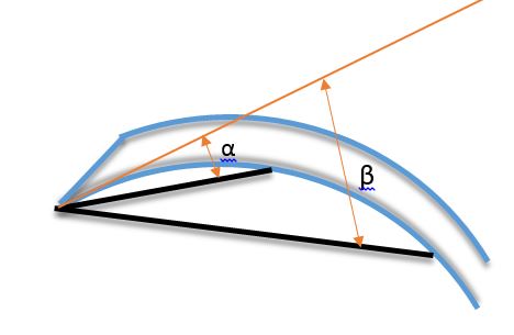

Momire, vracamo se stalno na isto, da bi se o necemu pricalo, mora i nesto da se zna. U ovom slucaju malo geometrije iz osnovne skole, posto se radi o tangentama i tetivama na luku. Da bi se shvatilo koliko je prica prosta, dovoljno je pogledati skicu.
Naravno da je plavo dleto u ovom slucaju karikirano, no ti sve probas da ubedis da su uglovi alfa i beta isti, kada vuces napred nazad dleto koje je oslonjeno u dve tacke, po tetivi luka. Posto je i slepcu jasno da to nije tako, onda mislim da ne mora da se objasnjava zasto ne moze da se dobije ravna povrsina u tacki na vrhu koja je uvek oslonjena na abraziv, kada se zadnja tacka oslonca pomera.
A o ostalom, ja bih pre cutao i pokrio se po usima. Alatnicar ne zna ni bazicnu geometriju iz osnovne skole. Svaka dalja rasprava je bespredmetna, posto nema nikakvu ozbiljnu podlogu, osim kafanske.
Upravo o ovome sam pricao. Tebi ledja dleta dodiruju smirglu samo u dve linije, Jedna je na samoj ostrici, druga je na ivici ploce na kojoj je smirgla. Ova druga prati krivinu ledja kakva god da je ona i uopste ne ravna. Samo skida riseve (ravno i glatko nisu isto).
Daklem na br-ovoj slici to su tacke gde dve crne linije dodiruju plavu na desnoj strani crteza. To je tvoja ivica ploce (odnosno smirgle).
Plus recimo da krenes od perfektno ravnih ledja. Posto pomeras dleto napred nazad, tebi je deo pri ostrici stalno u kontaktu sa smirglom, i ona stalno skida sa njega, a kako ides blize ka drsci, ledja su sve krace i krace u kontaktu sa smirglom.
Recimo da ti je dleto dugacko 10 cm. i da ga povlacis napred nazad 5cm. Kako gurnes napred 5cm, prvih 5cm do ostrice su svih tih 5cm guranja u kontaktu. ali zadnjii santimetar je samo tokom jednog santimetra guranja u kontaktu sa smirglom, pa naravno na tom mestu se skida manje. Posledica, skidas vise blize vrhu i dobijes konveks.
Slicno je i sa konkavnim ledjima. U sustini pri ovome ti sve vreme skidas maksimalno sa vrha, minimalno sa dela koji je do drske, i vrh polako pravis konveksnim, a ostatak je i dalje konkavan. Jos kako guras napred, posto su ledja konkavna, ona ti podizu kraj dleta pa je to jos izrazenije.
Sasvim je druga prica kada to nesto sto ravnas mozes sve vreme celom povrsinom da oslonis na abraziv, odnosno kada se tacke dodira ne pomeraju. Upravo to postizes kada dleto vuces popreko. Ako su ledja konkavna, na pocetku ces isto tako imati samo dve linije dodora. Ali posto se one ne pomeraju te dve linije polako postaju ravne povrsine, i udubljenje izmedju njih se smanjuje.
Kod konveksnih je problem malo slozeniji posto mogu da "klackaju" pa nemas stabilan oslonac, ali usled pritiska, delto se savije i prlagodi povrsini, a pritisak je najveci na trbuhu i tu se najvise skida. Kako se bliziz ravnoj povrsini, tako je dovoljan sve manji i manji pritisak da bi dleto lezalo celom povrsinom, i na kraju dobijas ravno.

Radis kako treba, samo to en umes da objasnis. Zar umesto pomeram gole dole ne moze da se napise ravnjam povrsinu vucenjem upravno na osu dleta.

Tek sad skontasmo. Ti ustvari krenes od toga da prvo stavis samo manji deo dleta na smirglu (lupetam na primer prva 2cm do ostrice), provuces par puta popreko, pa pomeris tako da je sad malo vise dleta na smirgli, pa jos malo vise, dok ne vidis gde je deo koji mozes relativno lako da izravnas, to jest dal je to 4, 5, 6 ili vise cm od vrha.
Zbunilo je ono "idem niz secivo prema drsci", posto je zvucalo kao da je to pokret.
Bas tako.
Nema svrhe da ravnjas nesto preko duzine koja ce da bude referentna (Ovo je citat moje drugarice koja je masinac + specijalizacija za mikro masinstvo u Svajcajskoj).
