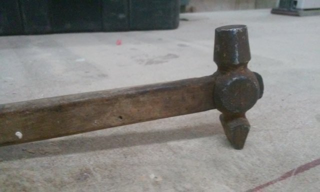

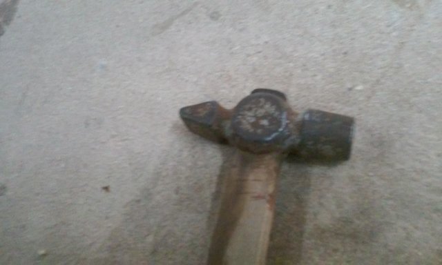

cekic?
Rad sa ručnim alatima
cekic?
ne znam odalke mi ni za cega sluzi?
Taj oblik cekica se zove Warington. Namena mu je zakucavanje eksera.
hvala ,nikad nisam probao da ga koristim :D (sredjivao radionicu i naleteo na njega po ko zna koji put pa reko da pitam strucnije ljude)
a ne verujem i da cu , ne lezi mi u ruci
ako nekom treba .... poklonio bih ga simpatican je da bih ga bacio u staro gvozdje
Pa napravi novu drsku, to je barem prosto. I ne vodi se fabriskim oblicima, nego onime sto je tebi udobno. Imam jedan francuskog oblika, kome sam pravio drsku. Izgleda krivo, ali u ruci lezi savrseno.

Cek... zar ovo nije cross-peen?
Nije uobicajeni loptasti oblik, ali postoji i ovakva varijanta ( https://en.wikipedia.org/wiki/Ball-peen_hammer (pod C na crtezu oko sredine stranice).
Warrington je dosta "razvuceniji", s mnogo uzim spicastim delom
Mada, jako su slicni, i cesto se koriste oba naziva za bilo koji od dva oblika.
@BR Sta je francuski oblik?
Bole, Warrington jeste cross pein,to su sinonimi, samo zavise od toga ko ih upotrebljava, stolari ili metalci. Kada po katalozima gledas slike, negde se oznacava warrington, negde cross pein. Imas teskoh i zdepastih Warringtona, kao ovaj gore, a imas i vrlo tankih i elegantnoih cross peina koji bi trebali da budu mnogo vise warringtoni nego ti zdepasti.
Francuski tip je modelkod koga je glava cetvrtasta,donja ivica ravna do uskog zadnjeg dela, a gornja pada u krivini do zadnje ivice.
Zanimljivi sui Exeter cekici, koji imaju osmougaonu ili valjkastu glavu, a zadnja ivica pada slicno francuskim, samo sto nije zaobljena bocno.
Od ostalih, meni zanimljivih su Spanski, koji su vise macole, ali radelepona dletima, pa imasjedno tri modela japanskih, pa drilling cekici, opet za dleta, pa..... Nego, bas nemam dovoljno cekica :D :D

Da, upravo sam na to mislio, warrington mi je nekako blizi naziv za finiji a cross-peen za ovakav zdepasti. Cisto zbog namene, posto sustina Warringtona je u tankoj i uzanoj glavi da bi mogao da ukucas malecko ekserce, dok cross-peen mora da ima malo bumbarastiju glavu da bi lepo raskivao.
