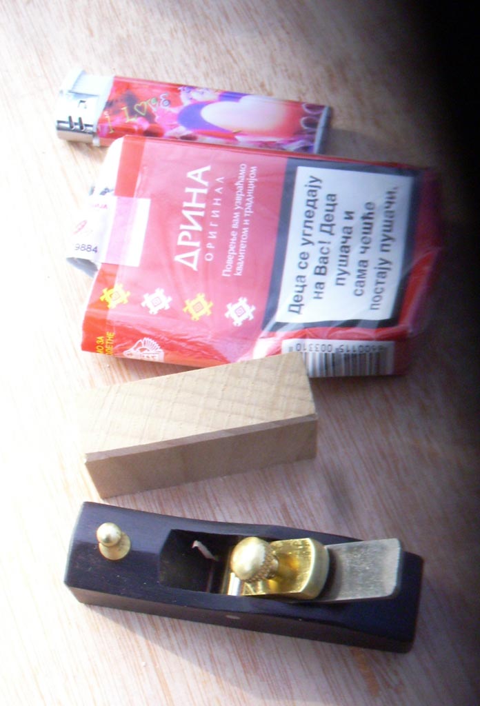

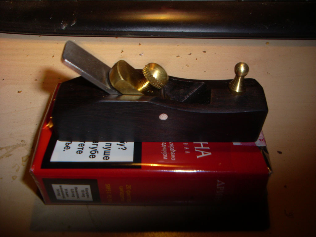

Posts: 15048
Juce mi stize na poklon jos jedan "rendić". Odusevio sam se. Sladak je ko puslica.
Image Image
Iako na prvi pogled deluje kao igracka, nije vec je u pitanju pravi alat (http://www.leevalley.com/US/wood/page.a ... at=1,41182). Ova ivica na drugoj slici je njime oborena (bukva poprecno na godove). Ne vidi se lepo sa slike (dete mi zeznulo fotoaparat, pa brljavi), ali povrsina je veoma glatka, iako malisa ustvari nije namenjen za poprecni rez, to jest ima normalan a ne mali ugao noza.
