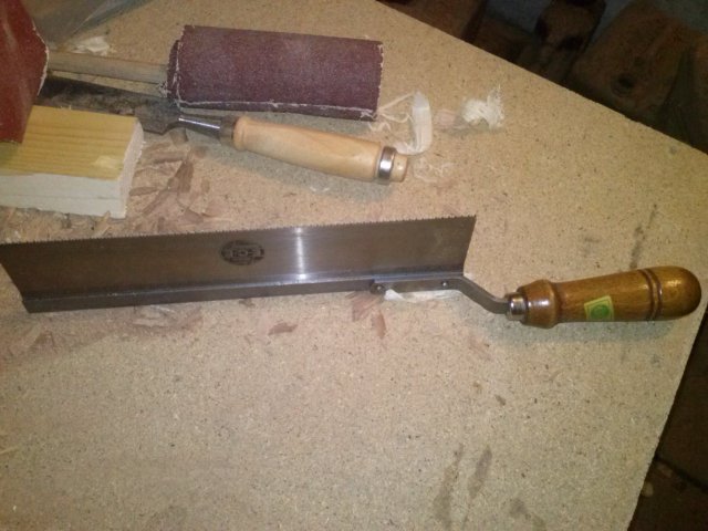

Kupio sam ovu testeru zajedno sa još nekim komadima alata i mogu reći da sam zbunjen. Ručka je pomjerena udesno, što je generalno dobro zbog preglednosti ali precizno reže samo gornjim dijelom. Na komadu daske sam je pokušao voditi po urezanoj liniji (da ima oslonac čitavom dužinom) ali zadnji dio šeta lijevo desno (više desno, cini mi se)
Zubi izgledaju kao da su univerzalni, mada...
Možda je koristim poglešno?

Testera za podsecanje.
Recimo kad treba da podseces vertikalnu lajsnu pored vrata iznad parketa.
Ili ako hoces da odfikaris vrh tipla koji viri iz daske (ima boljih resenja za to al i ovo radi).
To sto ne ide ravno je ili posledica toga da je iskrivljena, ili nesto drugo ne valja.

Pretpostavljam da je zato što mi je ruka pomjerena udesno pa sila pritiska ide ukoso...

Ta testera se inace koristi oslonjena ledjima o podlogu. Tada to sto je rucka u ex nema uticaja.
