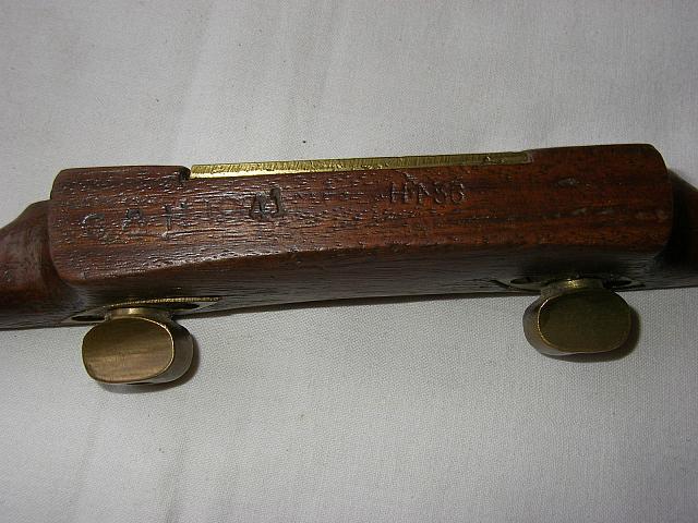

Danas je stigao novi spokeshave, sa niskim uglom seciva. Proizveden 41, za ministarstvo vojske, i nikada koriscen. Msingana ploca na ustioma je netaknuta, a secivo ima samo tragova oksidacije, ali ne i korozije. Drvo je u odlicnom stanju, osim sto je potamnelo tokom godina, tako da tu nista necu dirati.
Na ovoj zadnjoj silic se vidi jedno dublje ostecenje na secivu, sa strane, tako da ga verovatno necu ni izvlaciti do kraja, vec cu prilikom rada izbegavati tu zonu.
Od sredjivanja zahteva samo ostrenje, no trenutno mi je na radnom stolu nesto drugo sto cu uskoro postaviti, u fazi mazanja uljem, pa ce ostrenje malo da saceka. A siguran sam da radi kao avion, ti LA spokeshawe obicno seku kao blesavi.
Inace ovaj model je neobican, posto se dubina reza podesava sa maticama na drsci, prostim odvijanjem i zavijanjem. Kod modernih modela to se resava sa cetiri srafa, dva za pritezanj, dva za podesavanje minimalne udaljenosti seciva od usta.
Na najstarijim modelima nema srafova, nego se na njihovim mestima nalaze podvijeni krajevi seciva, a debljina reza se podesava kuckanjem. Da budem iskren, jako mi se svidja ovo resenje koje sam nabavio, osto je podesavanje najprostije.

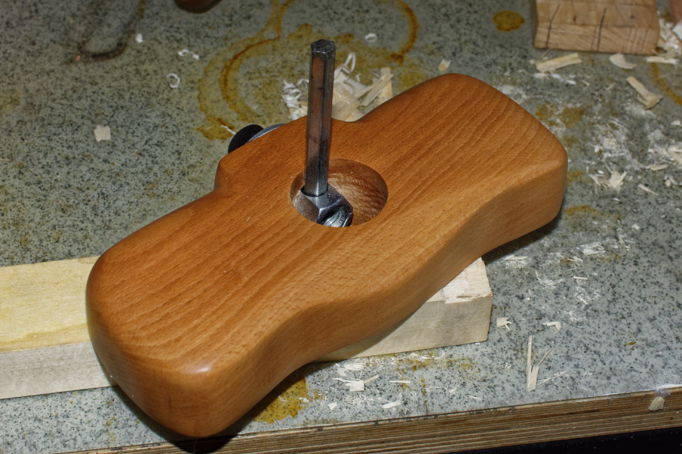

Jedan domaci router plane. Kosta nekoliko stotina dinara, a zavrsava posao.
Mehanizam je napravljen od dve sajbne, imbus srafa M10 i nastavka za navojno vreteno. Secivo je imbus kljuc.
E sad, najveci problem je sto sam dobio ideju za vei, poboljsani model, sa vise kerefeka, pa pravim jos jedan. Kostace verovatno duplo vise, citavih 600 din

Kakva je vidljivost prilikom obrade zbog relativno malog otvora oko noza?

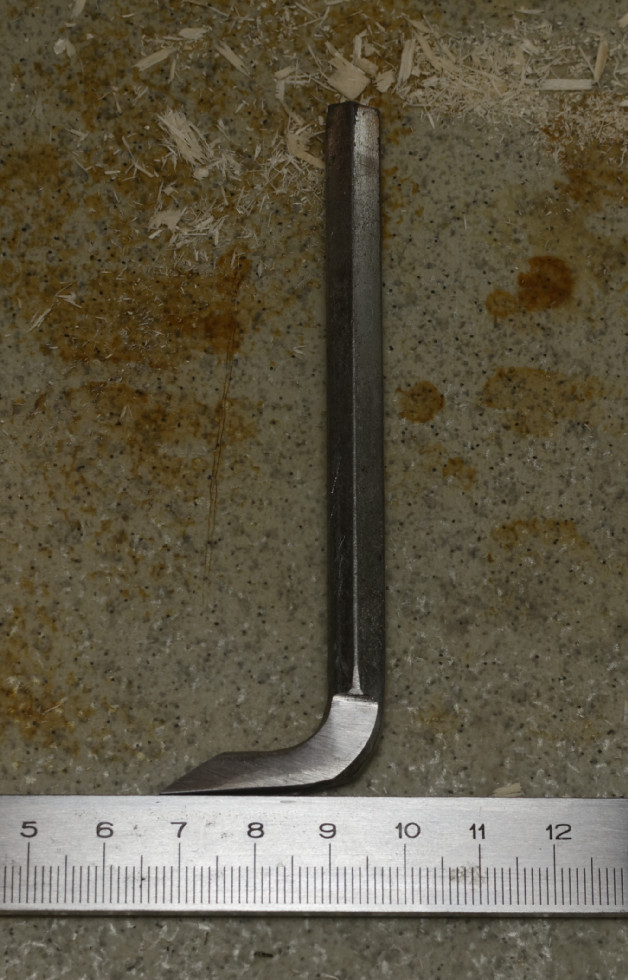

Evo slika i za jedan i za drugi odgovor.
Prvo secivo.
Bruseno je na tocilu i stacionanoj trakastoj busilici. Prvo su skinute bocne strane, i secivo dovedeno na sirinu od 6 mm, pa napravljen ugao na donjoj strani koji omogucava rez, i finalno je napravljen bevel sa gornje strane. Brusen je uz stalno hladjenje, no imbus nije osetljiv ako se ne pregreje sve dok se ne dodje do brusenja ivica tanjih od milimetar. Posto je ovo vrlo specificno rende, nije potrebna ni velika preciznost. Jedino sto cu morati da napravim sablon za drzanje seciva, posto sam ovako iz uke zaoblio gornji bevel.

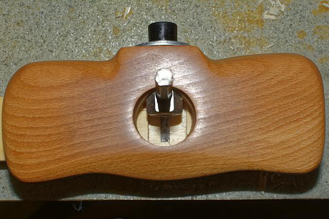

Kada se postavi na rende, secivo viri ovako
Sto se tice preglednosti rada, za sada nisam imao problema. Generalno, kada radis sa ovakvim rendetom, stojis iznad tezge, i vuces ili guras. Kada ga vuces ka sebi, situacija je kriticnija, ali se opet vidi mesto na kome se radi i vise nego dovoljno.
Kada ga guras, preglednost je veca.

Svaka cast! Koji ti je ugao noza prema materijalu? Da li si eksperimentisao ili si negde pronasao koji je ugao potreban?

Minimalan ugao izmedju seciva i drveta sa donje strane je nekih 5 stepeni, u zavisnosti od vrste i tvrdoce drveta. Tvrdje drvo, manji ugao i obrnuto. praksa koju imas po literaturi, je da na BU rendicima, kada se secivo ostri sa back bevelom, taj back bevel ne bi trebao da bude vise od 6 stepeni, jer je onda sa tlom seciva pod uglom od 12 stepeni, clearance angle manji od 6 stepeni.
Na mom secivu je ugao minimalan, 5 steeni, ali za sada radi lepo, i na mekom drvetu, uz jedan trik. Gornji bevel je malo zaobljen, pa je secivo kao na scrub rendetu, naravno na minijaturnom nivou, sa obzirom da je siroko samo 6mm. Ako se pokaze da je ugao pramali, povecacu ga ocas posla. Kao sto ocas posla mogu da napravim i novo secivo, posto sa ovim eksperimentisem.
Veritasovo V secivo, za router plane, ono spicasto, uopste nema clerance ugao. Razlog je prost, napadas drvo sa bocne strane, kao da radis sa paring dletom.

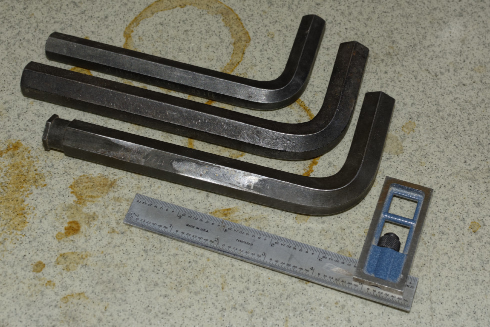

Imam materijala za tri jos veca Router rendeta, ali cu u potpunosti promeniti mehanizam. Imbusi koje sam nabavio za njih su 17 i 14mm, pa ce seciva biti barem 14 i 12 mm siroka. Trenutno smisljam kako da ukljucim mehanizam za podesavanje po dubini sa maticom, kao na veritasu, sve sa prstenom za podesavanje maksimalne dubine. To je relativno potrebna funkicija. A od ovih koje pravim, jedno ce biti na velikoj pl;oci, i raditi kao tenon rende. A spremam se i da pravim jedno, jos manje, sa secivom od 4mm.
Glavna prednost Veritasa pored podesavanja po dubini, i zausavljanja na odredjenoj, prenetoj dubini je mogucnost koriscenja vise razlicitih seciva, ukljucujuci i ono za intarziju. Ali slazem se sa tobom, ko ima dobro drveno ruter rende, u nekoliko velicina, nema potrebe za veritasom. A i kod metalnih, jedna velicina nije dovoljna. Pogotovu ako se neko pored stolarije zeza i sa tesanjem, kao u mom slucaju.
Evo budicih seciva za nova ruter renda. Pored ugaonika od 15cm, za poredjenje velicine. Od kluca od 17mm, moze da se dobije secivo od 14mm bez problema.

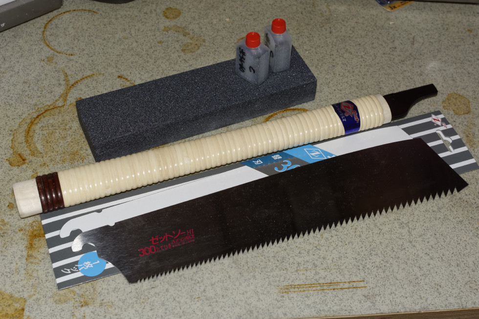

A uz to jos neke sitnice su stigle iz Japana.
Vodeni kamen granulacije 120#, i Z saw rip kataba od 300mm. Za mekano drvo, tipa bor, lipa nema boljeg izbora. A lepo radi i u bukvi. Sa njom se bez problema vade daske iz grede sirine 15cm, a i to ne traje predugo. Jos jedan plus je sto ovu mogu da naostrim, bez obzira sto je indukciono kaljena, jedino pitanje je koliko to ima smisla, sa obairom na cenu.
