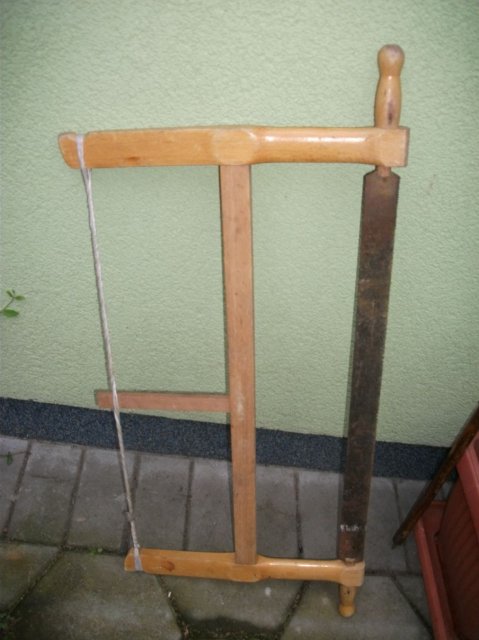

Ma probao sam ali i ja vidim da je slaba fajda ovo sa drvetom , vidio sam u komšije ovakav način sa malim drvećima Da li ko ima iskustva sa ovakvim testerama ja sam prije korisitio ubodnu pilu nego sad joj otišli ležajevi pa unutra plastičnog kućišta "igra" pa da probam ovakvo nešto. Znam da su prije drvene ovakve testere bile ali se više ne prodaju. http://www.njuskalo.hr/image-bigger/ant ... 992516.jpg Uzeo sam bukovo drvo od paleta. Druga opcija bi mi bio neki navoj 6 mm i onda ga zarezati i izbušiti. Ili ovako http://i262.photobucket.com/albums/ii10 ... BowSaw.jpg

Ma ja sam stavio onu sliku samo za primjer a ustvari mislio sam na ovakve testere , a u biti slične su obje su drvene i zatežu se. Samo ona u prvoj slici je manjih dimenzija ima drugači list i čivije.

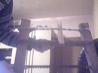

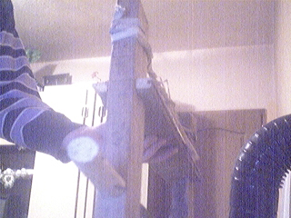

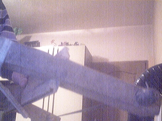

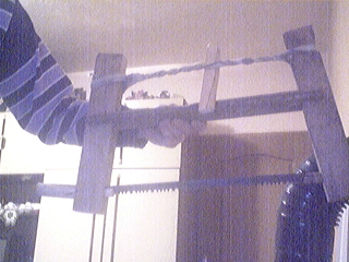

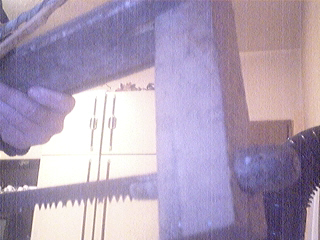

Evo bio bi red da stavim on što sam napravio. Malo jest neobična. Ali mi je prva sa ovakvim principom i ručkama. Valda se neću puno obrukat. Ako ima ko kakav savjet da ovo malo popravim.Malo je ugrubo kasnije ću ćoškove obradit.
