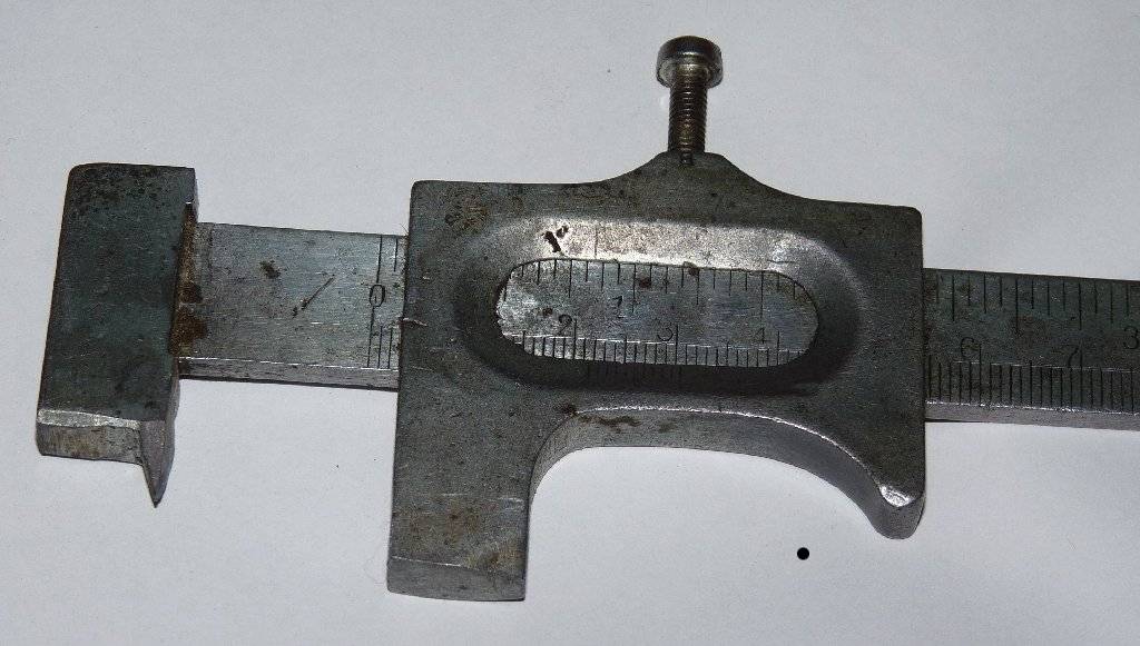

Moj otac je, dok je radio u već pomenutoj fabrici metalnog nameštaja u SFRJ, taj alat napravio od starog noniusa/pomičnog kljunastog merila/šublera tako što je na vrh prednjeg kraja navario vidiju pa ujedno može da se postavi željena distanca. Sutra ću da postavim fotografiju, već sam se spakovao za horizontalu, ne mogu sada da izlazim do radionice.

Za (grubi) metalski posao ovo je OK.
Za stolariju fali veca povrsina na osloncu, ali ne bi trebalo da bude neki problem dodati je. Mada, tada bi se malo poremetila skala, al ako se izabere da je oslonac debeo recimo tacno 1cm, nije tesko zapamtiti da svaki put treba toliko dodati na meru.
Ima tu jos stvari zbog kojih drvena varijanta sa relativno debelim kvadratnim "lenjirom" ima prednosti.
Recimo, kada se upotrebljava, lenjir se ivicom potpuno osloni na dasku i onda zakrene da noz tek dohvati do daske. Na taj nacin izbegava se naginjanje u vertikalnoj ravni koje unosi gresku.
Pri takvoj upotrebi zarezana linija je prilicno plitka i veoma tanka, a upravo je to cilj, to jest da linija bude sto je moguce tanja i samim tim preciznija.
Vrh noza nije isti za obelezavanje duz godova i popreko na godove (metal nema tih problema). Za popreko se koristi bas noz, dok za uzduz ide secivo koje je sa jedne strane potpuno ravno a sa druge zaobljeno. Pri tom takvo secivo moze da se okrece kako bi ravna strana bila uvek do dela materijala koji ostaje.
