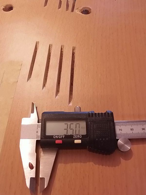

Imam Alpha-tools-ovu keksericu (kung-fu klasa). Nisam ju koristio godinama (stoji u koferu pod stolom). Nije baš najpreciznija, ali to nije glavni problem...
Naime, rupe koje dobivam su široke 3.5 mm, a keksi koje imam su debeli 4.0 mm.
Koliko mi se čini, keksi su standardizirani na 4.0 mm.
Po tome, kekserica ne radi dovoljno široke rupe.
Ili rupa zbilja treba biti 0.5 mm uža?
Kekse trebam nekoliku puta pošteno opaliti čekičem da bi sve sjelo na svoje mjesto... To mi se baš ne čini OK...

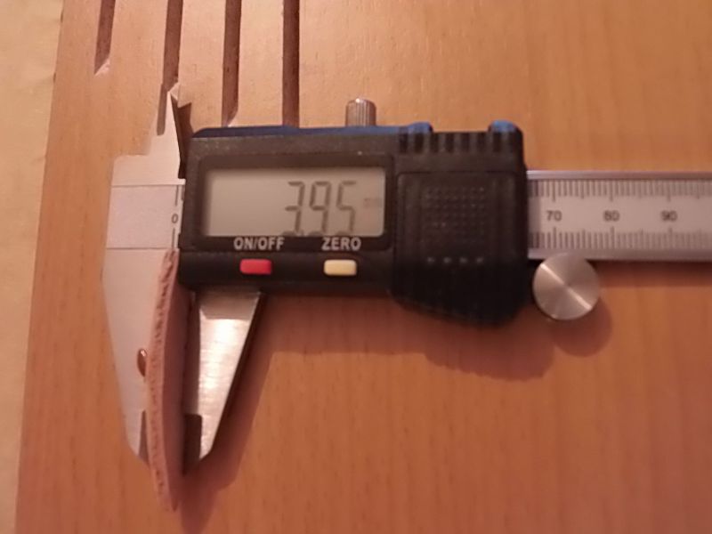

Sirina zuba glodala CMT je 3,96 mm.
Posts: 14960
Lamello koji je i izmislio keksic, kaze da je debljina keksa kao i sirina rupe 4mm izuzev za H9 tip komji je 3mm, ali on zahteva i drugacije manje glodalo precnika 78mm: http://www.lamello.com/fileadmin/user_u ... gue_EN.pdf strana 14
Sve u svemu, menjaj glodalo.

Profesore... Opet si u pravu...
U međuvremenu sam bio kod kuma, i njegova kekserica radi rupe od 4 mm.
Hvala na odgovorima...
Nisu ni svi keksici isti, ima ih od drveta, najcesce bukovog, a ima ih i od kartona. Sto se debljine glodala tice, malo se razlikuju od proizvodjaca do proizvodjaca, ali to je verovatno sa razlogom. Ne bih rekao da Felder ne zna sta radi kad ih pravi na 3,95 mm, Freud na 3,96mm, Wurth 3,97 mm, neki idu na 3,98 i neki na 4 mm. Uglavnom je tu, 4 mm ili koja desetina mikrona manje.
