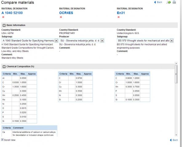

"Poptuno isti sastav" je dalekoooo od istine.
Profesionalci koriste http://keytometals.com/ ,kao vrlo renomiranu, bazu za referencu.

Drvengrad,
Pogledaj malko bolje, sastav je potpuno isti. Samo sto razni standardi imaju razlicite nacine izrazavanja tolerancije . Svi kljuucni elementi su tu, u istim kolicinama, jedino sto su kod Amerikanaca dati u od do, kod nas je data srednja vrednost sa odstupanjima po standadu i to samo sa elementima koji se ukljucuju po istom tom standardu, a kinezi su labaviji.. A znam za slucajve kada je uvezeni N31 u Americi prodavan kao 52100 kao sto znam i nekoga ko je u Zelezari Ravni primao sarze OCR4 uvezene kao 52100..
Pogledaj redom.. 52100 ugljenik 0.93-1.05% OCR4 0.970 sa tim sto to nije max, nego srednja vrednost, posto je stari JUS propisivao +- 0.05% dozvoljeno odstupanje za C, al taj sajt to n moze da prikaze u standardnoj tabeli, a N31 daje raspon 0.9-1.2% za Cr je situacija 52100 1.350-1.6; OCR4 1.5 )opet srednja vrednost) a za EN31 1.0-1.6.. Sva tri su ista, samo su razliciti onoliko koliko su razliti i standardi, ako isklucimo kinesku labavost, no i oni se drze vrlo blizu onome sto je 52100..
Cak i da pomeris svaki element u EN 31 na najvece odstupanje dozvoljeno po ovoj specifikaciji, dobices prakticno isti celik. Razliku izmedju 0.9 i 1.3 % hroma neces ni osetiti, ovo nije Aisi 1095, koga kinezi ubijaju sa primesama hroma pa se vide razlike u kaljenu.. U prakticnoj upotrebi sa namenom da sece materijal, razlike nema. Kod onoga sta mu je prvenstvena namena, ne znam, time se nikada nisam bavio.

isti je za laika i kada bi se poredirili samo hemijski sastavi glavnih elementa u rasponima koji su zajednicki...Pogledaj malko bolje, sastav je potpuno isti
Sta je sa mikrolegirajucim elementima? Sta je sa fizickim i mehanickim osobinama. Zamor, curenje, krutost, metalografija, srodni materijali, dijagram deformacije ...
Mrzi me sad da to sve vadim jer nicemui ne vodi. Za alate koji se koriste u stolariji je to beznacajno.

Kad se pozivas na standarde moras biti prcizniji sa oznakama materijala i samih standarda, pogotovu kad ih neka zemlja (SAD npr.) ima vise.

Drvengrad, mislim da smo se razumeli, ja lepo napisah da za originalnu namenu razlike mozda znace i da o tome namam pojma, no za alat za drvo te razlike nemaju nikakav merivi uticaj te su sa prakticne strane, kao seciva sva ova tri celika potpuno ista. I namerno nisam pominjao ni GB, ni AISI ni NF, to preterano komplikuje pricu i cini je necitljivom na forumima ove vrste.
