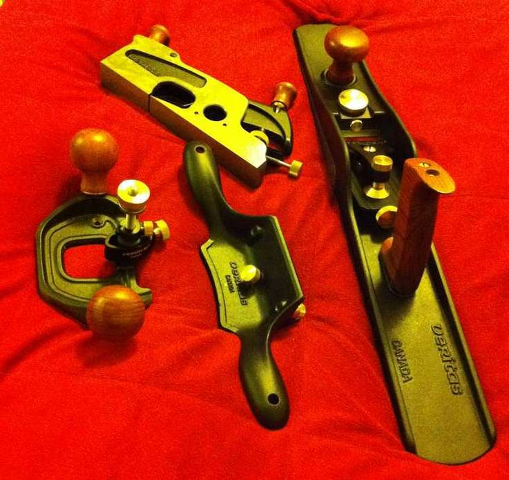

Preporuka za Jointer rende ?
Veritas Low Angle Jointer je uvek dobra opcija
Drveno jointer rende sa odgovarajućim sečivom (Hock, Vintage NOS, IBC, Veritas Single ) u DIY varijanti ? Vidim dosta na net-u 18th Century Traditional tj. starih jointera sa 2 1/2" sečivom, a i ovih novih, modernih (Scott Meek) sa 2" Hock sečivom.
Osim ako ne radis redovno, i imas radionicu sa jednolicnom klimom u toku godine, zaboravi na sve te drvene varijante za Jointer. Jointer treba da radi samo jedan posao, a za to je kljucno da bude prav.
Izbor se svodi na Veritas ili Lie Nielsen low angle jointere, na stare No 7 i No8 i na ovi Lie Nielsenov No7.
No, ako nekome treba za manje stvari, recimo krace od 1.2m, a posto ionako vecina hobista imam kakav takav abrihter i diht, i No6 lepo radi posao.
