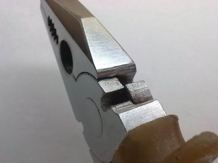

Evo ja imam jos i bolju, bezmalo patent resenje pa da ga podelim ovde.čvorislav wrote:super stvar, još jedan dokaz da su najbolje ideje zapravo jednostavne
Na Wihino resenje ja bih na drugom kraju dodao i adekvatnu burgijicu od cca 2cm duzine cisto koliko da se rucno malo provrti put za sraf u meko drvo.Nije naj kinematskije resenje, ali jeste vrlo elegantno.

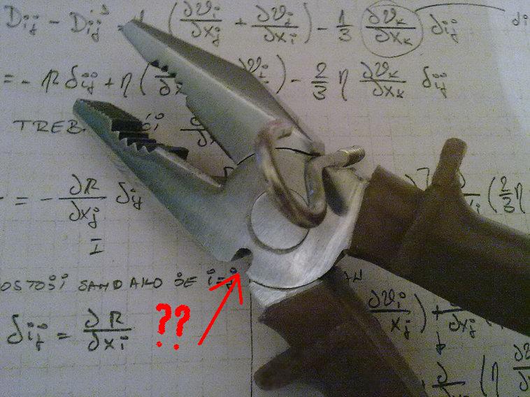

Ne ne, ne mislim konkretno koja je firma datih klesta na slici.singer wrote:mozda UNIOR :ironisk:
Nego koja danas nova klesta imaju utor da se sa njime seku zice.
Takvo konstruktivno resenje je brilijantno u svakom smilu a danas ga nema.
Ni najbolje secice sa indirektnim dejstvom ne mogu da razviju tako veliki momenat u tacki kontakta kao profilisan utor.
Zasto?
Pa rastojanje tacke u koj se vrsi odsecanje eksera (zice) je najblize moguce osi rotacije, sto suprotnom kraku (drske) daje neverovatan moment dejstva, jos kada imamo u pitanju ravno odsecanje (silu smicanja) u odnosu na ceono secenje (slabim konusnim osticama, secica), dobijemo ideal.Koji je iz neverovatnih razloga izbacen iz upotrebe danas :forbannad::forbannad:
To sam mislio da se nekada i dobre ideje nehotice izbacuju.

Ja sam imao jedne spicangle sa tim fazonom. Nikada nisam ni obracao paznju na to ali znam da sam koristio, da je radilo i to dobro. Pojma nemam ko ih je pravio (moguce Unior) a ni sta bi sa njima.
Sad sam krenuo da trazim po netu
Gledam prvo kod Knipex-a, gledam i nigde niti jednog modela...sumnjivo, oni ipak prave KLJESTA
Pada mi na pamet da za to postoji neki dobar razlog, mozda gresim.
Ako pogledas malo bolje sliku koju si postavio, taj zez fino oslabi materijal...ako bi dooobro zapeo, tu moraju puci.
Dace verovatno jos neko svoj sud.
A da je korisno i dobro resenje za seckanje, sigurno

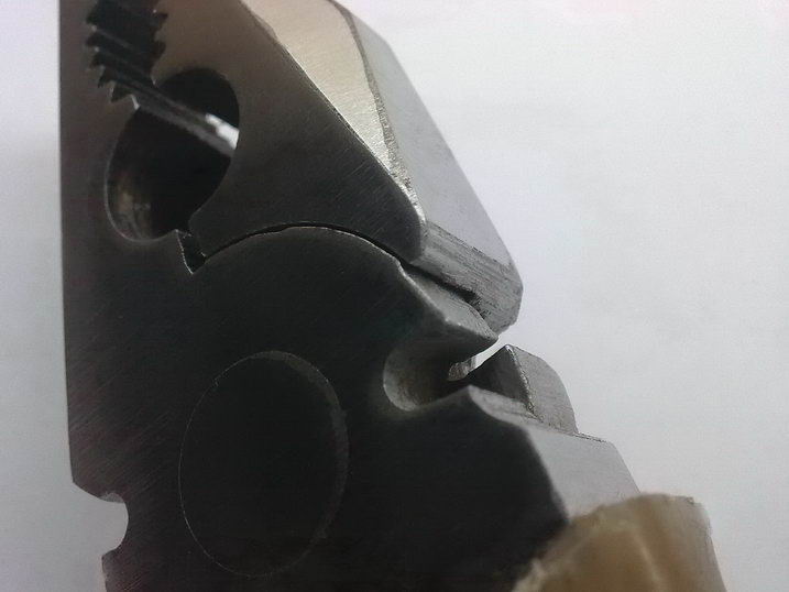

Otuda i moje rezonovanje da se kad kad i dobre stvari zanemare, a nema nikakvog opravdanja sem da nas nateraju da kupimo i secice koje ne mogu da pariraju tanjim zicama, i ekserima nikako bez ostecenja.

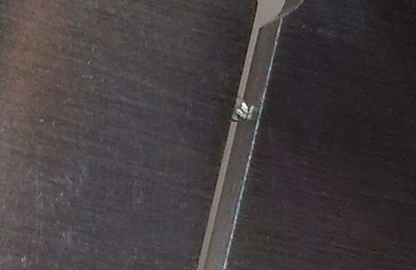

Inace sekao sam spajalicu i neverovatan je rezultat sto se tice preciznosti i zadrzavanja geometrisko dimenzione forme posle secenja.

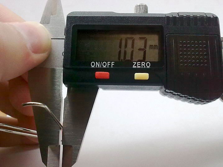

Evo slika pa pogledajte...
Debljina zice pre secenja...
Debljina zice na samom deli gde je secenje izvrseno (silom smicanja...nije bilo prevelikih plasticnih deformacija-deformacija oblika....sto govori o dobro profilisanim secivima)
Izdvojen detalj nacina merenja preseka....
