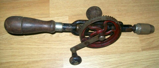

Mislim da je deda elektricnu busilicu nije kupio nikad, a proveo je zivotni vek kao stolar (sa majstorskim pismom). Znam da je imao racnu i jedan "amerikaner", to jest onu sa zatvorenim prenosom. I upravo je amerikaner koristio za sve sitnije, a racnu za velike rupe.

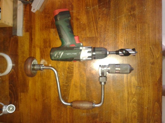

Moja malecna metabo mi je busila sve do 30mm zapne kad nemam dobru burgiju ali...
Veca da ne stucne bez problema a ona na kabal - da ne pominjem.
Evo je ovde sa 27mm u celjusti koja mi treba relativno precizna cesto, i ispod nje racna
Sad nadji 27mm ili 1 1/16 za racnu sa dva zuba
Sa 3 zuba futerom koja prihvata do 10 mm mozes jer hvata i one za elektricne.
Bitnije su dobre burgije njih, za dvozubu racnu da ce oderes ne mozes lako da nadjes.
Nekad su tarabu zakivali ili vezivali, kum je busio hiljade rupa za postavljanje njegove ograde - letvice na sparing
(oko 20*17-25m plac ).
Onu malu gore i upotrebim kad su male rupe i hocu da mogu da sve vreme gledam sa strane obicno da namestim i drzim ugao koji ne mogu lako drugacije.
