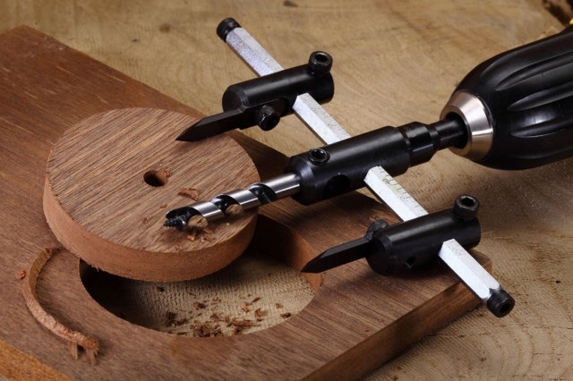

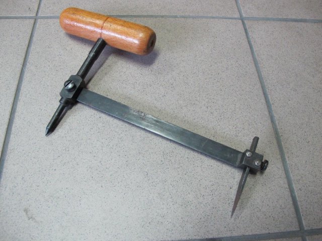

Jedan alatic za secenje krugova u kozi pomaze za cistiji rez, prvo zarezes povrsinu pre busenja.
Slicno kao ovaj sekac za rupe dole samo sa jednim nozem i rucni je.
A ono do pola zavisi samo koliko je duboko pola inace i ono pali. Pomaze da imas cistiji rez sa druge strane.
