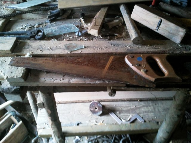

Evo malo moga asortimana danas kupio na pijaci na vehtižu (ono polovna roba) testeru mislim da je rip saw dobro reže ivericu ko ludo. Oko 1,5 eura.

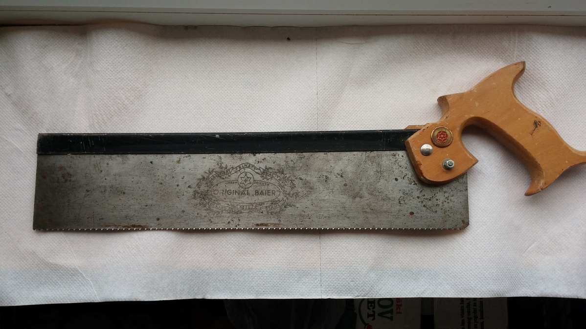

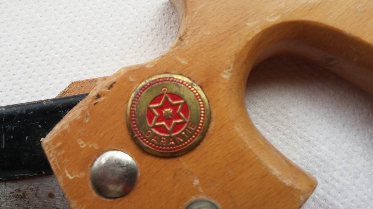

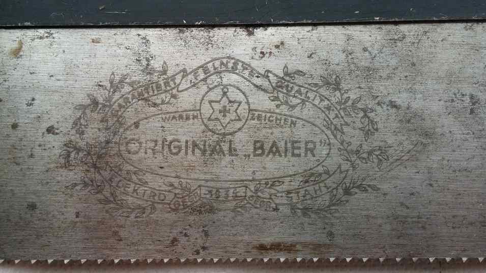

Naleteh na ovu testeru na buvljaku u Pančevu. Nije u lošem stanju, fali joj jedan zub tj. polovina istog. Vrlo malo informacija ima na netu o njoj.
Sve što sam saznao je da je pravi Carl Baier u Nemačkoj.

nlazovic wrote:Naleteh na ovu testeru na buvljaku u Pančevu. Nije u lošem stanju, fali joj jedan zub tj. polovina istog. Vrlo malo informacija ima na netu o njoj.
http://www.werkzeug.org/Portals/0/data/ ... ungen.html
Ocisti je od rdje, naostri i trebalo bi lepo da radi.
Za ciscenje, probaj trik sa alu folijom. Treba ti i neka polir pasta (moze i Purol, ili neka od ovih za automobile).
Zguzvaj komad alu folije u lopticu, nanesi "tufnice" polir paste na list, i trljaj.
Ne vidim gde je taj polomljeni zub, ne sredini ili negde pri kraju.
Ako je pri kraju, ostavi ga, vremenom ce ostrenjem da se ponovo formira.
Ako je bas na sredini, mozda da razmislis da narezes nove zube? Nije toliko tesko kako izgleda. Oturpijas stare zube, napravis sablon na racunaru, odstampas, zalepis na list, i polako rezes.
Rucka i nije bas neka, a koliko vidim zanitovana je. Ako imas zelje i vremena, mozes da napravis novu koja bi ti odgovaralo po obliku i velicini. Nacrte i dimenzije imas recimo ovde:
http://www.blackburntools.com/articles/ ... index.html
Ako, kao ja, bas volis da se zezas to moze da izgleda i ovako
