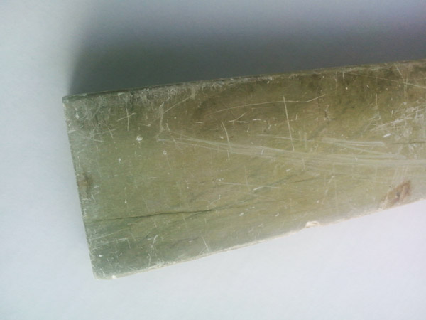

ups dvaput sam postavio istu sliku.
ovo je druga strana kamena
