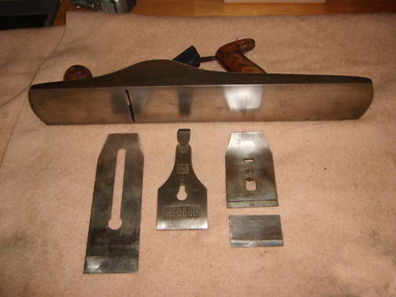

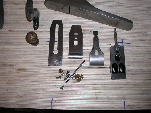

Nema te oznake SS na cap Iron, a nema ga ni na slici na linku koji sam dao. Verovatno je bio opcija.

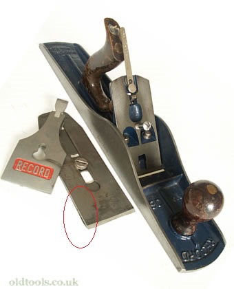

Kod verzije koju imam je back iron iz jednog dela, priljubljen uz nož i fiksiran šrafom. Donji deo koji se naslanja uz oštricu je blago uvijen. Vidi se na slici kao senka, zaokružio sam taj deo.
Zato sam i rekao da nema problema kod oštrenja, pošto se kompletan back iron pomera i namešta prema nožu.
Ova slika je od No. 5, ali je isti princip.
Verovatno postoje varijacije u konstrukciji. Ovo je konstrukcija koju si objasnio.
