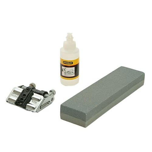

Danas sam slucajno narcao na ovo:
Cena je bila niska (1090 din, to jest oko 12Eur), a radi sasvim lepo.
Brusni kamen koji se dobije u garnituri nije "neki", ali sasvim zadovoljava za grubi deo posla. Kasnije se predje na finu smirglu, odnosno komad koze ili MDF-a napunjen pastom za honovanje.
Ustvari ceo trik je u sabloncetu.
Pazario sam ga u Agaciji na Batajnickom Drumu. Ovo je bio jedini primerak koji su imali, ali mi prodavacica rece da ce verovatno uskoro doci nov primerak posto je ovaj prodat. Mozda bi se isplatilo pozvati neku drugu njihovu prodavnicu ili nekog drugog distributera Stanley alata (ustvari jel zna neko ko zastupa Stanley u Srbiji?).
Inace sve zaboravim da napisem da sam u Merkuru video pastu za honovanje.

mbole wrote:ustvari jel zna neko ko zastupa Stanley u Srbiji?
Mislim da ovi zastupaju/uvoze Stanley u Srbiji (iščačkao sam u jednom časopisu gde se reklamiraju)
http://www.alatimladenovic.co.rs
mbole wrote:Cena je bila niska (1090 din, to jest oko 12Eur), a radi sasvim lepo.
I dalje je tolika cena :) (ima samo u Bataji, pa su za mene doneli u Tošin bunar)

Dok se ne snađete, evo princip na kome rade ovakva pomagala, pa koga ne mrzi da ga pravi u SSM varijanti (mada je to mbole već lepo objasnio):
Dakle, suština je u tome da se dleto pričvrsti uz bazu i da klizi po brusnoj hartiji pod odredjenim uglom.
Baza je na prednjem kraju zasečena pod 45 stepeni da bi dleto lepo naleglo na nju, pritisnuto poklopcem koji je sa dva šrafa povezan sa bazom.
Cela baza je pod nekim uglom nagnuta "na gore" da bi se dobio tačan ugao zakošenja vrha dleta. Visina H zavisi od željenog ugla i dužine klizača po datoj formuli. (U njoj je 45 ugao zasecanja baze, a 35 ugao vrha dleta). Ugao vrha dleta je obično izmedju 25 i 35 stepeni, pa vi odredite nacin na koji merite visinu H. (U mom primeru baza je nagnuta za 10 stepeni; 45-35=10)
Da bi se obezbedila mobilnost klizača, na njihovom zadnjem kraju treba provući neku osovinu sa točkovima (može i od neke plastične igračke) koji ne izdižu konstrukciju (zadnje krajeve klizača zaobliti!).
Meni je najjednostavniji nacin za podesavanje ugla ovo:
(slika nije neka, slabo se ja snalazim sa sketchupom)
U sustini jedna dascica (ili parce MDF-a, spera, lesonita, mesinga, plastike...), izrezano tako da ima na jednoj strani ugao od 30 a na drugoj ugao od 25 stepeni (ili koji su vec vasi omiljeni uglovi za ostrenje). Moze da se napravi i poligon sa vise razlicitih uglova.
Dleto se postavi labavo pritegnuto u sablon, osloni o podlogu (kamen, smirglu) kao sto ce biti oslonjeno dok se ostri, ova dascica isto osloni na podlogu i primakne kao na slici, i delto "uvlaci" ili "izvlaci" iz sablona dok se ne dobije odgovarajuci ugao. Kada se gleda sa strane, lepo se vidi trenutak kada nestane traka svetla izmedju gornje povrsine dleta i ove dascice.

Ovo ti je dobro. I meni onaj plastični jezičak izgleda jadno za podešavanje.
A kako si podesio početni ugao potpuno uništenom vrhu dleta (ako si imao takvo)? Ovaj metod je dobar kad već imaš formiran vrh.
Krenes od ovoga.
Cak i ako je veooma unisteno, pa moras da skines recimo jedan ili dva milimetra da bi poravnao vrh, promena ugla ce biti mala, mozda jedan stepen. Pogotovu sto najcesce pravis i sekundarnu ostricu pod nesto vecim uglom (ja obicno koristim oko 5 stepeni veci), tako da taj primarni i ne mora da bude bas apsolutno precizan.
Ako bas hoces da imas tacan ugao, kad se priblizis poravnatom vrhu, ponovo podesis ugao.
Sto se tice plasticnog jezicka, zgodan je posto je vec tu. Neprecizan je za mozda jedan stepen. Mislim da nije preterano bitno da li je ugao bas tacno 25 stepeni, ili je mozda 24 odnosno 26.
