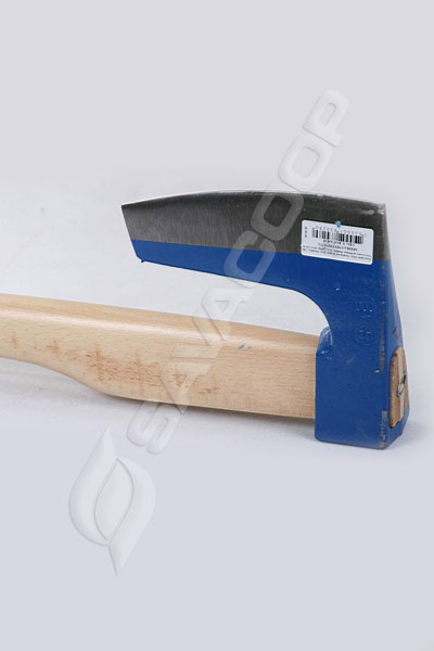

Nesto si zbrljao oko ovih slika. Ja sam malo popravio sto je moglo, ali ne verujem da ovom rucnom stegicom busis rupe :)
Ovo na trecoj slici, mnogo vise lici na obicnu sekiru, ili ja ne uspevam da vidim gde je bradva. Pod uslovom da naziv bradva koristimo za istu stvar. Bradva je sekira, obicno dosta dugackog seciva, i kratke drske, koje je pomereno skroz u jednu stranu, odnosno ne ide duz ose drske, vec najcesce skroz sa leve strane (ako je koristi desnjak).

Ja sam mislio da je bradva ona koja ima ovakav oblik o a ovakva je kod mene
https://encrypted-tbn1.gstatic.com/imag ... cu6pzgetmV a slabo se snalazim sa ovim slikama jedva sam 2,3 uploadovao većinom stavljam linkove.

Bradvi imas u raznim oblicima seciva.
Od ovakvog, do jako izduzenog... Pogledaj na prethodnoj strani, ima slika u poruci od BR-a viewtopic.php?pid=67416#p67416
Samo je vazno da joj secivo bude pomereno u stranu, da bi njome moglo da se tese.

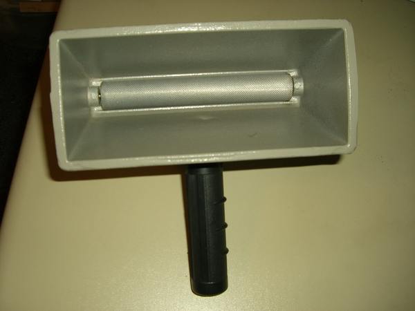

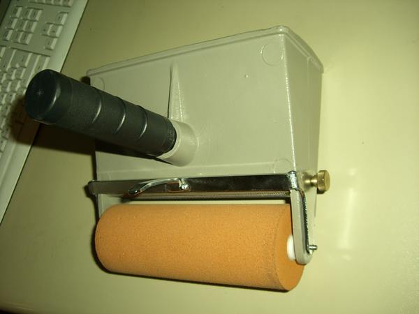

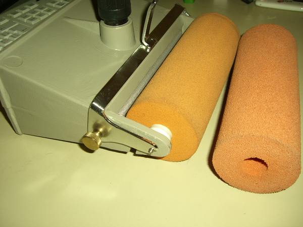

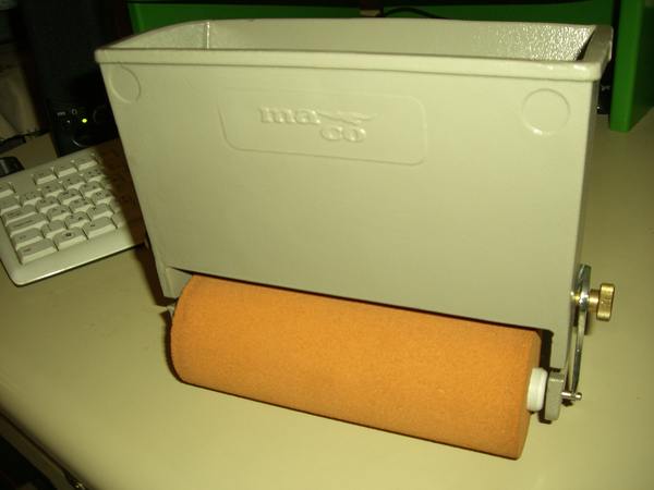

Ručna mazalica sa valjcima od sundjera različite gustine za nanošenje PVA lepka na vece površine. Sirina valjka 180 mm, rezervoar je od livenog aluminijuma, a unutrašnji valjak je od nekog tvrdog metala.
a za cega koristis toliki valjak? ::neznam::
da li je to "uspomena" iz firme u kojoj si radio ?:P
Za brze lepkove pri izradi drvenih panela. Hteo sam da uzmem od 140 mm, ali su imali samo plasticne. Retko treba, ali je dobar.

Pezzo wrote:Retko treba, ali je dobar.
S obzirom da ne opravdavas investicije u nesto sto se povremeno koristi.
Cudo si se ti odlucio za takvu investiciju kad ti rijetko treba!? Mora da je bila bas dobra cijena?
Pa cena nije bila bas mala, kostala je negde oko 125 DM, a zajedno sa rezervnim valjkom sam platio 150. To je kao sada 150 evra.
Ja to i ne smatram investicijom, mnoge stvari kupimo i ne iskoristimo dovoljno, jedna vise manje. Od sitnih elektricnih alatki su mi se najvise isplatili busilica, glodalica, rende, cirkular, elektricni srafciger i Jolly brusilica, a sve sto ne radi na struju je vise sitan alat koji nekad treba, nekad ne. Mazalicu/nanosac lepka treba uzeti manju, mozda bi najoptimalnija bila od 100-120 cm sirine, a za kantove i ne treba, mogu i cetkom lepo da se namazu jer mi ne radimo sa kilometrima. Ne isplati se prljati je za nesto malo jer se mora uvek, odmah posle upotrebe, potopiti u toplu vodu i dobro isprati.

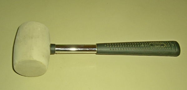

Moja lepa alatka - gumeni čekić (od bele gume, ne ostavlja tragove):

Valjak za nanosenje lepka ima kod Furnex tradinga: http://furnextrading.com/klp.php (negde oko sredine strane).
Cenu ne znam, al od nekud mi u glavi da nije bila bas mala. Dal sam nekada pitao, ili je ovde pisano o tome, ne secam se.
Gledao sam po italijanskim sajtovima i valjak kao moj kosta od oko 85-105 evra (zavisi od proizvodjaca), a rezervni sundjer valjak je 30 evra (ne znam sta je tacno, ali mi lici vise na gumu nego na sundjer i ima ih u vise gustina http://alturl.com/bxzdq ). A kod nas mora biti skuplji dok prodje procedure.
Medjutim, nije nezaobilazno potreban. Ako ti se ne zuri, mozes koristiti sporo vezujuci lepak i mazati ga cetkom, pa ostavis u stegama da prenoci. A kad koristis brzovezujuci lepak, onda ti je potreban valjak da bi ga brzo naneo i u tom slucaju panel u stegama nema potrebe da stoji vise od 20 minuta, cak je dovoljno i 10' - 15'. Eto u tome je razlika.
