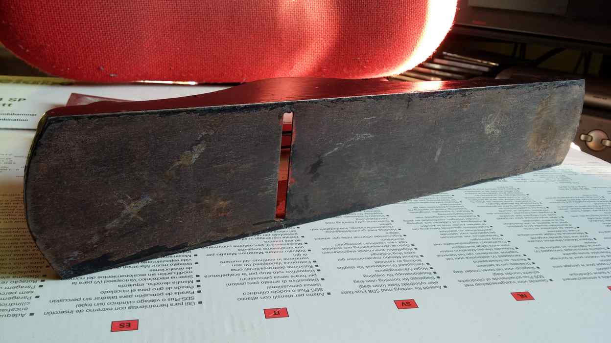

Sta ti je danga? Tu treba da bude poprecna precka..
Inace mi se cini da je to previse para za rende u takvom stanju. Na Bubnju se obicno pojavljuju krsevi ali je to otprilike grnja cena za one u upotrebljivom stanju. Ponekad moze da se nadje nesto sto je relativno dobro, proletos sam uzeo No12 za 800 dinara. Fali mu secivo, i korodirao je, ali nista sto ne moze da se ispravi. Realna cena je nekih 50 eura. I to bez seciva.

Ma mislio sam na dangu sa ove slike uploads/4138_cam00135small.jpg
Ide po dijagonali od prednjeg coska pa ka ustima. Mada verovatno je korozija.
Ili je ostatak neke farbe koju je probao da skida rendetom.. Meni to ne izgleda kao var. Pogotovu st se na livenom celiku var vidi iz aviona.
