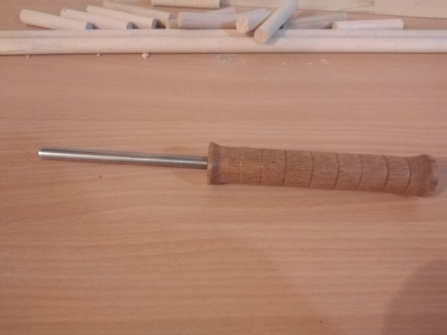

Po savetima od mislim BR-a sam i ja sebi napravio pretprošle godine od stirije. NS Najlon iscenjkao za 100din. Radi ko ludo za ručni cikling. Najveći problem da se ubuši ravno rupa u drški. Pa mi lakše bilo napraviti dršku od 5 cm debljine i kad se epoksi osušio stiriju u glavu bušilice i ko na strugu delji dršku do debljine koja odgovara.
I nešto što nigde nisam pročitao koliko često treba baš oštriti ciklu:
Ako je cikla lepo sređena šmirglom na staklu , sve ivice, čini mi se da ne treba to raditi često. Redovno samo burnišerom kad se primeti da "ne radi" i opet ko nova. Tek svaki koooo zna koji put ide baš na oštenje. Možda i ne treba tako? Ne znam.

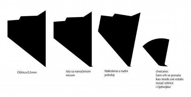

Evo crtez koji grubo objasnjava sta i kako izgleda:

Imao sam ovu gore pod microskopom i to prave ostrice.
Nije isto ali veoma slicno.
Ko malo razmisli shvatice i zasto sam napomenuo glatkocu ostrenja pre savijanja ivice.
Ako nije uradjena da valja sama ostrica vise lici na grabulje nego ostricu. Posmatrano po sirini ivice ostrice ne u preseku kao gore.
Sad ima velike veze koliko ste cesto spremni da savijate i ostrite, koliko je tvrdo drvo koje radite,
i koliko vam stvarno treba super super glatko.
Posebno imajuci u vidu:
Da bi uopste skidali strusku, mora da se vrsi pritisak na dole - ka predmetu obrade.
To sabija vlakna negde manje negde vise.
Pri dodiru sa bilo kojom tecnoscu (voda alkohol ulje, voda posebno) koja moze da udje Unutar vlakana ona se sire i podizu od prethodne kompresije,
tj. vracaju u nekomprimovano stanje, opet manje ili vise.
I ogledalo efekat koji ostavlja vrlo ostra blanja se gubi manje ili vise.
Ako razumete zasto i kako radi, znacete i da birate sta koristite u zavisnosti od dreveta koje koristite i finisha koji ide na njega.
Nadam se da pomaze post.

Asolutno se slazem sa Momirom da finis seciva pre prevrtanja ivice mora da bude na najvisem mogucem nivou koji neko moze da postigne da bi to secivo lagano seklo, i dodatno imalo duzi zivotni vek.
Kod scrapera postoji jos nekoliko trikova. Samo telo scrapera se pravi relativno mekano (mada ima i prilicno tvrdih, da ne bude zabune) ali se celik prilikom prevrtanja otvrdjuje radom, poa je ostrica tvrdja nego samo secivo. Takodje, scraper moze da se prevrne nekoliko puta i vraca u osnovni polozaj, sto ga ponovno ostri svaki put, medjutim, to na kraju dovodi do zamora materijala, i pucna koja u stvari sece se odlomi, pa je obavezno skinuti kompletnu stranu do zdravog materijala, ispolirati na kamenu, i poceti iz pocetka.
Takodje, kao io kod svega drugog, mora da se eksperimentise. U ovom slucaju sa sliom pod kojom se pritiska na scraper prilikom prevrtanja ostrice. Sto je ostrica duza, moze da skine deblju strusku, ali se i lakse osteti. Kao kad imate dugacke nokte. Sila kojom se prevrce zavisi od mnogo faktora. Jedan je tvrdoca seciva, drugi je povrsina kojom burisher pritiska na scraper. NIje isto da li je burnisher okrugla sipka precnika 8mm, ili ivica trouglastog burnnishera koja ima radijus 2mm. Ovaj drugi ce zahtevati znatno manji pritisak za isti efekat, ali ce lomiti mekan scraper.
