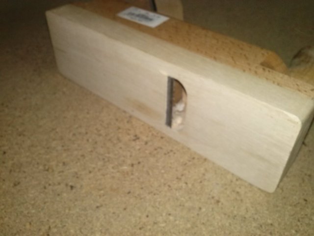

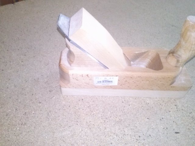

Dosta su lose slika, al koliko mogu da vidim sa prve, klin ne lezi lepo u svom zlebu. Gornja povrsina klina dodiruje zleb samo u jednoj tacki na vrhu zleba (prva slika). To dovodi do toga da noz nije lepo pritisnut o telo rendeta bas u delu gde je ostrica gde je najkriticnije, vec tu "landara".

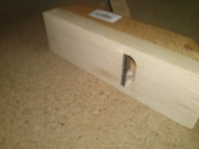

Takodje povrsina na kojoj lezi noz deluje zaobljeno, vidi se poveliki zazor izmedju noza i ovog "repa" (druga slika). Mada to ne mora da bude tacno, posto sam kraj i nije bitan, ako lepo lezi dalje unutar rendeta, al to sa slika ne moze da se vidi.
Poslednje dve su previse mutne da bi se ista videlo, a i sve su isuvise male

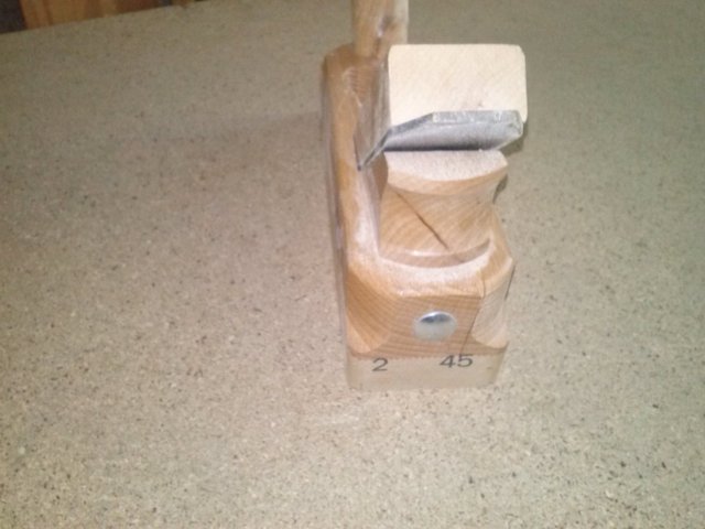

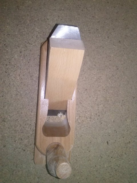

Ovo je Pinie rende, ono koje sam pomenuo u istoj ovoj temi juce. Secivo je siroko 45mm. No, cesi su napravili mali zez sa tim rendetom. Telo je napravljeno kao Scrub, i za tu namenu radi kako treba, samo na modelima sa uzim secivom. Ovako, imas rende koje zapinje, i tesko je za podesavanje.
Pogledaj koliko su siroka usta, i sve ce ti biti jasno. Ovo nije rende za finu obradu, vec grubo, za brzo skidanje velike kolicine drveta. Secivo je jednostruko, bez chipbreakera, posto za njim nema nikakve potrebe ako je scrub, ili Jack.
Moj savet ti je da ga konfigurises kao Jack rende, koje sluzi za grubo poravnavanje daske, ne onako grubo kao cub, ali ne ni finalno, posto to ovo rende ne moze da uradi, zahvaljujuci sirokim ustima. Samo secivo treba da bude zaobljeno, tako da sredina bude nekih 0.7-1mm ispred coskova seciva. Tako ces bez poblema moci da skidas strusku 0.3-0.5mm.
Postavicu slike seciva sa scrub rendeta sutra, da bi shvatio sta treba da uradis.
A za finu obradu i finisiranje ce ti ipak trebati drugo rende.
A sve sto je Bole napisao, stoji. Klin mora da se oslanja celom povrsinom o leziste, kao i noz na zadnju stranu. Ako nemas nista drugo, alat za to moze da ti bude parce gvozdnog flaha na koji zalepis smirglu. Ili da prepravis dleto, da bi od njega napravio scraper, to j jos bolji metod, pogotovo ako imas dleto koje ti ne treba za nsto dugo.
