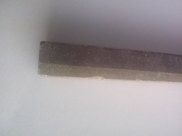

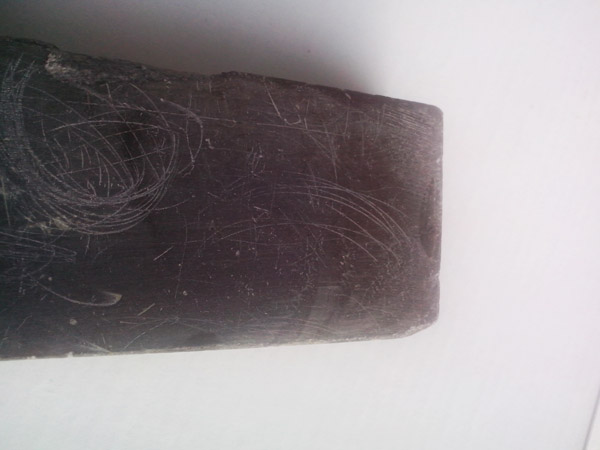

Prošli vikend sam uzeo na buvljaku brusni kamen jako fine granulacije. Kamen je sa jedne strane žut a sa druge tamno ljubicast, e sad neznam dali postoji neki nacin da otkrijem dali je kamen uljni ili vodeni?
