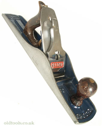

Da, baš kao ova na slici, Record No.6.
Kao da nije korištena, ali od dugog stajanja je uhvatila korozija, ali ne previše. I lak na drvenim delovima je malo ispuscao.

Ako ideš da kupiš baš neko rende, najčešće ga nećeš naći.
Uz malo sreće i redovne odlaske subotom, naći ćeš nešto.
Od kvalitetnijih, najčešće se naleti na Stanley po ceni 10-15 EUR. Malo manji od ovog Recorda, pošto je ovaj model sa slike veće rende.
Cena vani za polovno nije baš mala.
http://www.oldtools.co.uk/tools/copy_of ... o._06.html
Kod mene je i nož kao na primerku sa datog linka, pošto se sastoji iz dva dela, plus još ovaj prednji deo.
Sam noz naravno nije iz dva dela, ali je "back iron" dvodelni.
To je stari recordov patent (http://worldwide.espacenet.com/publicat ... &NR=362743), koji se nije bas primio, posto je prilicno dikutabilno koliko ima efekta. Danas jedino Clifton pravi neke modele po tom sistemu.
Ideja je bila da se "back iron" (zaista ne znam kako da ga prevedem), napravi iz dva dela, tako da prednji (manji) deo moze slobodno da se skine da ne bi smetao prilikom ostrenja, a zadnji (veci) deo ostane na nozu sve vreme. Onda se taj manji deo ponovo vrati u dva proreza i sve je ko sto je i bilo, bez dodatnog podesavanja.
Jedina je nevolja sto smo u medjuvremenu skinuli deo materijala sa noza, pa je on sada kraci, i manji deo vise ne lezi gde bi trebalo, vec je blizi ostrici (jer se ostrica pomerila unazad zbog ostrenja).
Inace sam "back-iron" je izmisljen kako bi bilo moguce koristiti tanje nozeve. Ideja je da back-iron drzi vrh noza stabilnim, uz manji utrosak skupog celika kakav se koristi za noz. Debeli noz je uvek bolje resenje, al zato kosta mnogo
Ili japanska varijanta, sa ekstra debelim nozem, koji ima samo mali deo od vrhunskog celika, a ostatak je laminiran sa gvozdjem ili celikom daleko nizeg kvaliteta (sto ima svojih prednosti, posto je gvozdje ili meksi celik mnogo zilavije).
Doduse, back iron ima jos jednu funkciju, a to je da savije i slomi strugodinu koja izlazi ispod noza, kako bi se daska manje zacepljivala. Taj prenji deo kod ovog sistema ima upravo funkciju savijanja strugotine (chipbraker), a onaj zadnji sluzi da "podeblja" noz.
Ako je to ono o cemu pricas, tada bi na pritiskacu trebalo da budu i slova "SS" (od stay-set kako je komercijalni naziv patenta)
*** mbole ***
ne treba pisati poruke kasno nocu
Svuda gde je pisalo "iron cap" treba da pise "backi iron".
Ispravljeno
*** mbole ***
Ispravljeno
Preselio sam ovaj deo u "rucne alate" posto sa elektricnim nema bas veze.
Najpre da se ispravim, u prrethodnoj poruci sam stalno pisao "cap-iron", a ustvari je trebalo "back-iron".
Da prvo malo rascistimo sta je sta.
1. noz - mislim da je on jasan.
2. back iron - to je ovaj deo koji je za noz spojen srafom
3. cap iron - debeli odliveni deo koji dodje preko i stegne sve zajedno za rende (ima polugicu na kraju).
E sad. Back iron ima dve funkcije:
1. da se noz ponasa kao da je deblji nego sto jeste (kruci, manje vibriranja...)
2. da bude chipbraker, to jest da strugotinu naglo savije ka gore, prelomi je i na taj nacin spreci zacepljivanje.
Naravno da back iron mora da moze da se podesava, to je tako na svakom rendetu koje ga ima. Samo njegovo podesavanje trazi malo vremena, finog "nisanjenja" posto njegova ivica treba da bude jako blizu ostrice noza, strogo paralelna sa njom. Koliko blizu? Zavisi od tipa rendeta. Kod ovakvog kao tvoje koje je namenjeno za "srednje grube" poslove, oko 1mm iza ostrice. Kod onih za finalno zagladjivanje, od 0.3-0.5mm. Mada preporuke za te dimenzije variraju od izvora do izvora, tako da ces pronaci i preporuke za malo vece rastojanje.
Usled toga je record dosao na ideju da back iron napravi iz dva dela. Jedan, koji ce biti fiskiran za noz srafom, i koji podesavas retko. Drugi, koji ce ici do ostrice noza, i koji jednostavno skines da ti ne bi smetao kod ostrenja, i posle ga ponovo vratis. U principu to radi za "lagana" doostravanja, posto se tada skida jako malo materijala, i ostrica se ne pomera unazad. Medjutim cim treba kompletno naostriti rende, ostrica se pomeri previse i back iron mora ponovo da se podesava. Al, bolje je i svaki peti put nego svaki put
Bice da tvoje nije iz te SS serije (malo me je zbunilo "dvodelni noz, pa jos ovaj treci deo"). "SS" je odliveno na na nozu, vec na iron cap-u, iznad crvenog natpisa "RECORD", i takodje treba da bude na crvenoj podlozi.
