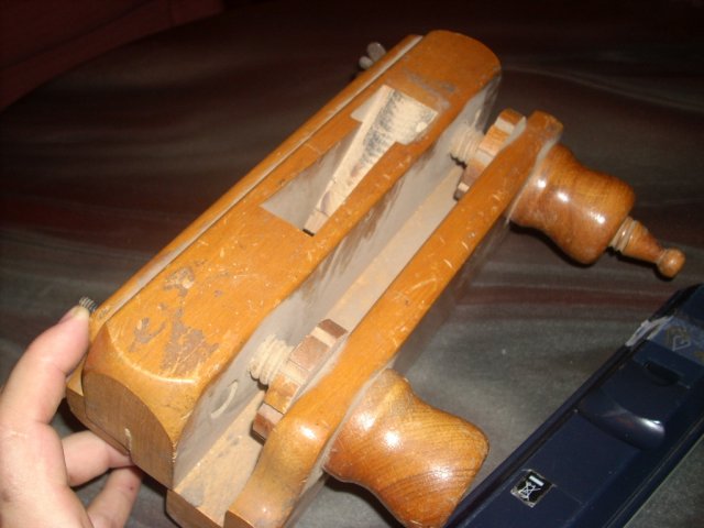

Dobio sam neku blanju od strica...
Za klin cu se snaci,
ali ne znam ni cemu sluzi ni kakav noz joj nedostaje.
Ako bi neko znao da objasni, ili cak postavi sliku noza ...
---Hvala unapred!--

simshoblic za falc i slicno :)

takav rendic sam i ja nasledio od svog dede. U secanju mi je ostalo da je se koristio za izradu zlebova na dugama(elementima) za burad i kace.
Posts: 15042
To je rende za izradu zleba. Noz za njega ces dosta tesko naci (kao uostalom i za bilo koje drugo, izuzev da narucujes iz inostranstva).
Sam noz je u sustini istog oblika kao i obican noz za rende samo sto je uzi.
Jedna od mogucnosti za izradu noza je da nadjes strugarski blank (nenaostren noz) za odsecanje. U sustini jedna traka od HSS celika debela par mm. Pravi se u raznim sirinama, i obicno je 15-tak cm dugacak. Sirinu uzmes prema svojoj blanji, formiras osticu, napravis klin i to je to.
Nije bas ko originalni noz za rende, posto je on konusan, to jest siri na kraju do ostrice, al kad nema babe dobra je i devojka :)
Posto kod ove blanje noz dosta viri a HSS je prilicno krt, moraces da ga podesavas za dosta mali rez.
Druga mogucnost je da kupis obican noz za rende, i da ga iseces uzduz brusilicom na odgovarajucu sirinu. Jedino moras da radis jako polako jer se cas pregreje i onda mozes samo da ga bacis.
Sa ova dva tocka podesavas koliko ce zleb da bude udaljen od ivice daske.
Noz podesavas tako da viri za debljinu reza ispod ove dve metalne plocice.

Dobro, ja sam metalac, noz mogu lako da napravim,
Ali sta mislite jel bi mogao da bude sirok samo 4 mm? -da sa njim pravim utore za lesonit za fioku naprimer ili za to postoji
drugo neko rende? to bi mi trebalo..
Posts: 15042
Mislim da bi moglo, samo da napravis odgovarajuci klin, koji nece dozvoliti uskom nozu da se mrda levo-desno.

Савременија верзија:
http://www.limundo.com/kupovina/Masine- ... O-/4008755

ovo je zlebno rende ili blanja
