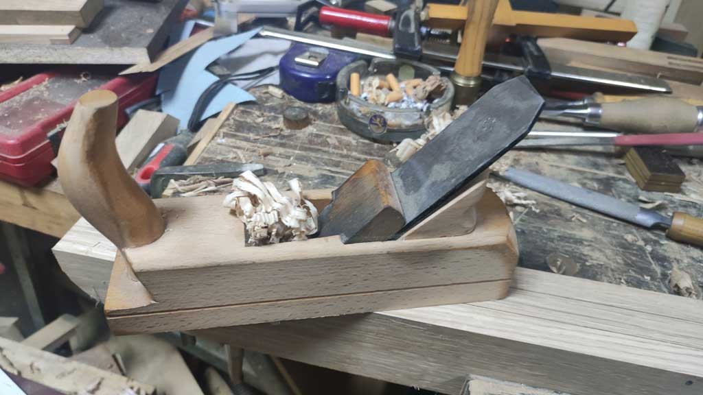

Jos poodavno sam obecao ovaj tekst kolegi sa foruma, ali... kao i obicno... stvari ne idu onim tokom kojim mi predvidjamo, tako da je tek sada doslo na red.
Ovo malo rende imam vec dugo vremena, i bas mi je zgodno za gruba ciscenja, ali nikada nisam nalazio vremena da ga sredim.

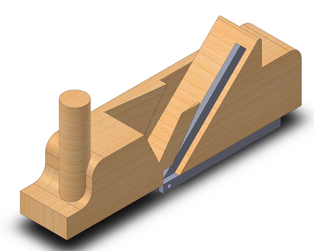

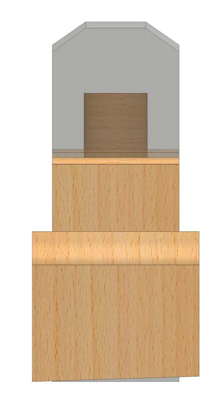

Najpre, rende nije bas tako prosta naprava kako izgleda na prvi pogled. Da bi radilo kako treba, mora biti ispunjeno prilicno uslova.
U sustini, ono je sablon za dleto, da ne kazem "masinica" na rucni pogon.
Kao i svaki sablon, zahteva da njegovi delovi budu u nekakvim tolerancijama, da se medjusobno uklapaju, da mere budu tacne...
Da najpre vidimo osnovne delove, obicnog drvenog:
Telo
Noz
Klin
Telo ima i svoje posebne delove, taban, krevet, usta...

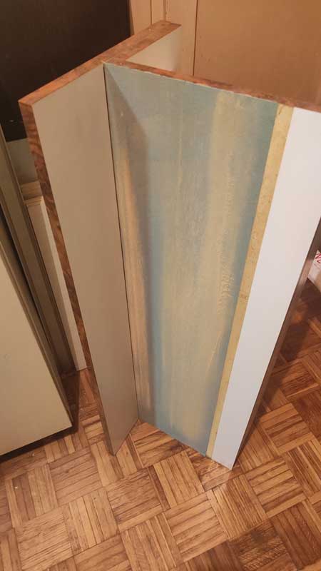

To nije tesko srediti, bilo drugom blanjom, bilo smirglanjem (zgodno je imati neki "oslonac" uz koji se postavi bok dok se trlja po smirgli). Ja vec neko vreme imam ovakvu "napravu" za takve stvari.

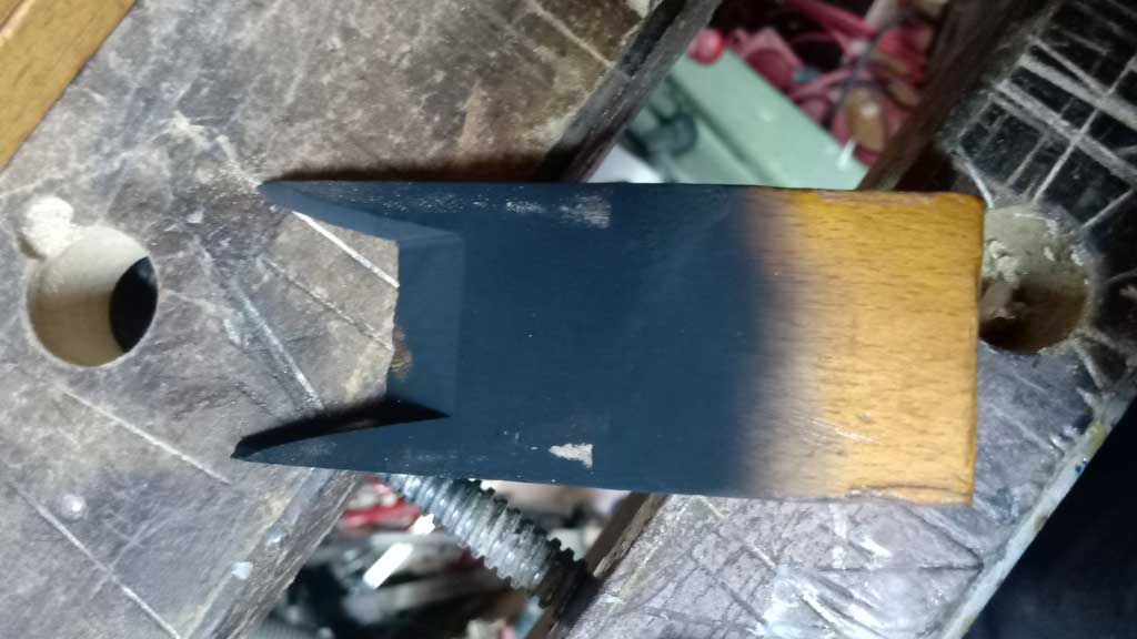

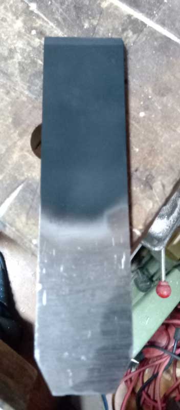

Da bi fino prilagodili krevet i noz, najpre nagaravimo zadnju stranu noza.
Za to se koristi obicna sveca. Ako mozete da pronadjete neku staru svecu, bice vam lakse, posto se u nove dodaju sastojci koji upravo sprecavaju stvaranje cadji. Moguce je da vostane svece to rade bolje od parafinskih (nisam imao da probam), pa sam koristio jednu jos iz 70-tih godina, koja je ko zna kako ostala u nekom svecnjaku.
Trik je da ne drzite svecu na jednom mesu ispod noza (ne zelite da ugrejete noz), vec da je stalno pomerate, ali tako da bude jako blizu noza, to jest da plamen nema dovoljno vazduha, tako da proizvodi cadj zbog nepotpunog sagorevanja. Takodje dugacak fitilj doprinosi stvaranju cadji.
Nakon sto je povrsina noza temeljno nagaravljena, polako se noz zavuce na svoje mesto tako da ne dodirne krevet dok se zavlaci, spusti na krevet, pritisne i povuce napred nazad milimetar-dva.
Sve tacke kontakta izmedju noza i kreveta ce biti nagaravljene, a mesta gde noz ne dodiruje ce ostati cista.

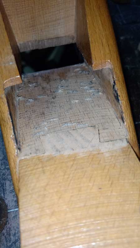

Sada se "necim" malo ostruzu sva nagaravljena mesta.

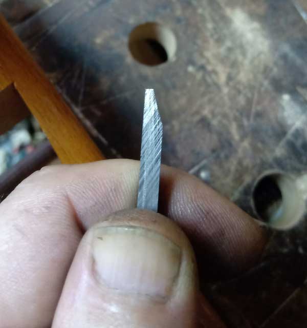

Za to je moguce koristiti neku finiju turpiju, a ja sam koristio saber. U sustini dleto, naostreno pod 90 stepeni. Prosto se izgrebe deo koji je zacrnjen. Za malo grublje skidanje, koristio sam najmanju iwasaki turpiju (fenomenalna je).
Onda se procedura ponavlja, sve dok cela povrsina tabana ne bude prekrivena tackama dodira, to jest prenetom garezi. Ne ocekujte da dobijete kompletno crnu povrsinu, to i nije cilj. Cilj je da dobijete sto je moguce vise tacaka sto ravnomernije rasporedjenih, i po celoj povrsini.

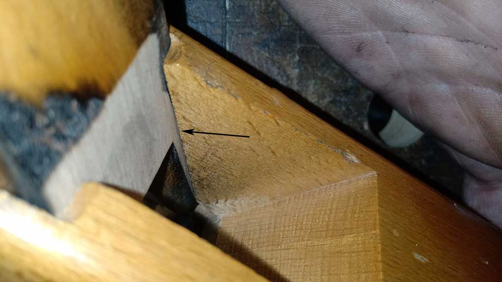

Pri tom najkriticnije mesto je skroz na dnu, to samih usta, posto je to deo koji trpi najvece opterecenje, i tu noz nikako ne sme da moze da se uvija, landara...

Pored osnovne geometrije, klin ima i dva "roga", koji su i te kako znacajni, posto upravo oni drze noz pritisnut o taban na najkriticnijem mestu, to jest najblize ostrici. Usek izmedju njih je tu da se struska ne bi zaglavljivala izmedju klina i noza.
U pocetku dok prilagodjavate klin i zaseke, nemojte se previse brinuti o njihovom obliku, sto su mozda izvirili kroz taban... jedino sto je bitno je da oni do kraja dobro nalezu i na noz i na useke. Kada se to postigne, lako ih je skratiti i oblikovati. A tipicno ce klin izviriti prilikom sredjivanja, posto uvek skidate materijal, i klin moze da udje sve dublje i dublje u telo rendeta. Nazalost... postoji trenutak kada postojeci klin vise jednostavno nema dovoljno "mesa", i tada je jedino resenje pravljenje novog (sto i nije neka nauka).
Prilagodjavanje klina i useka je po istom principu kao prilagodjavanje noza i kreveta. Garavljenje i skidanje zacrnjenih mesta, samo sto sada garavite klin, ubacite noz tako da lepo lezi na krevetu (pridrzavate ga prstom), klin polako uvlacite tako da sve vreme lezi na nozu i ne dodiruje zaseke do samog kraja. Malo ga gurnete rukom koliko da minimalno zaglavi, kucnete MALIM cekicem (tipa 50 grama), i izvucete napolje. Garez se prenela na zaseke, i sada struzete nagaravljena mesta na zasecima.
Ili... ako ste se odlucili da prlagodavate klin zasecima, garez se skinula sa klina na mestima dodira, i sada struzete svetla mesta na klinu.
Na pocetku ce najcesce taj dodir biti samo u par tacaka, i osecacete da kada kucnete klin on ulazi "ko u zvaku". Kako prilagodjenost bude sve bolja i bolja, taj otpor ce biti sve "ostriji" dok na kraju ne bude "ko da ste gunuli u zid". Zvuk udarca cekicem se menja, od tupog na pocetku, do ostrog i reskog kada se sve prilagodi.

I konacni rezultat...
Ostalo je da se prodje finom smirglom, namaze lanenim uljem, i slicni uglavnom estetski zahvati... ali sada radi :)
Noz se fiksira blagim udarcem maleckog cekica po klinu, lako se podesava, ne mrda...
