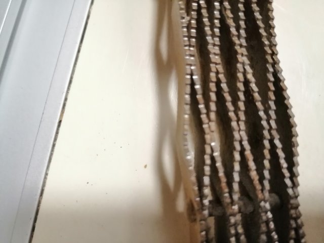

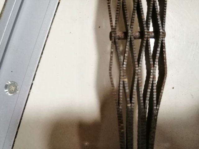

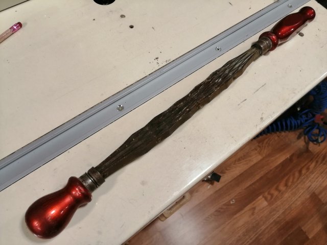

Nedavno sam na poklon dobio nešto što liči na shinto rašpu
Srednja zakivka je labava, a listovi su u tom delu izgubili geometriju.Kako bi moglo da se popravi i naoštri i čime?
Posts: 3847
Ne vidim kako bi moglo da se ostri bez raskivanja cele konstrukcije. Ako raskujes, onda bi nitne mogle da se zamene bakarnim, istog precnika, pa da ih polako rucno raskujes. Nije da ne moze.

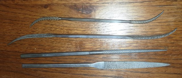

Ja od boljih imam Coradi dve manje turpije i dva riflera
Aj da postavim ovde pitanje da ne otvaram novu temu, vezano je za temu, ako moderator misli da nije za ovde nek prebaci u "Pitajte stolare".
Riflere gde nabavljate?
Pretpostavljam da ovde nema Tj. nadam se da ima a ja ne umem da nadjem , al sve mi se nesto cini uzalud nada :)
