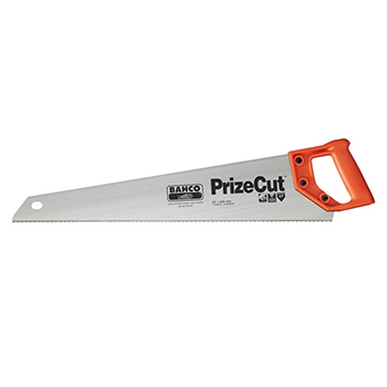

Je li ova tema ograničena na japanske testere? Pošto Bacho ima sasvim solidne lisičarke. Nedavno sam uzeo jednu (koja se oštri, hvala bogu) i baš fino radi. Mada mislim da ću joj morati napraviti drugu ručku.
Sta je tebi lisicarka? Testera sa ledjima? Ili fuschspantz? ;) I sta je mera za poredjenje.
Posts: 15043
Lisicarka bi trebalo da je uska testera.
Nebitno dal sece pri guranju ili pri potezanju.

Ovo se kod nas zove lisičarka. S tim što sam kupio model sa običnim zubima, tj onu koja se može oštriti.
U usporedbi sa lisičarkama sa indukcionim zubima : brže reže - manji broj zuba, preciznija je...
U usporedbi sa ramovskom testerom - puno preciznija
U usporedbi sa japanskom testerom - pa na japanske nikad nisam navikao, tako da...

Taj Bahco je otpriulike donji prihvatljiv ulaz u testere. Mene izludjuje sto su sve za crosscut. NEgo, ne znam kako ti je ramovska testera manje precizna, one su obivno daleko preiciznije od bilo cega drugog. Ili sam se ja iskvario, posto su mi sve testere sredjene, ili imaju Japanska seciva.

Za ramovsku: valjda nikad nisam naučio pravilno rezati sa njom. Uvijek mi bježi u stranu.
Posts: 15043
Ramovskom testerom nemoj seci tako da list stoji pravo u odnosu na ram.
Postavi list pod uglom recimo 20-tak stepeni.
Ako si desnjak, tako da kada testera stoji vertikalno vrh rama bude desno od nje.
Iskreno... pojma nemam zasto ali tako dobijam mnogo precizniji rez.
Naravno, ovo je sve pod usovom da je sama testera odnosno list kako treba. Da je razvrunta jednako na obe strane, da nema "pucnu" od ostrenja na jednoj strani, da je naostrena pod istim uglom... u sustini sve ono sto vazi i za list na rucoj testeri bez rama.
Pored onoga sto je spomenuo Bole, jako je bitno da ist kod ramovske tsetere nije uvijen, tj da nije otisao u torziju. Ako rucke na obe strane nisu u istom polozaju, hoce da vuce u stranu.
A onda i svi ostali problemi, kod jeftinih platni najcesce je problem rametanje, sto nije preterano tesko srediti.
Razmetnuta, naoštrena, jedino da pokušam ovo sa košenjem lista.
Kako si je razmetnuo? I koliko si siguran da je jednako razmetnuta? Male razlike, od 0.1mm pa i manje znaju da naprave problem.
Ravnina reza mi šeta od potpuno ravnog do cca 2 cm u stranu na 15 cm reza. Na obe strane. Da je nešto banalno kao loše razmetnuti zubi uvijek bi vukla na jednu stranu i to otprilike isto.
Dobijam utisak da mi se list mota dok režem, a nemam pojma kako...
