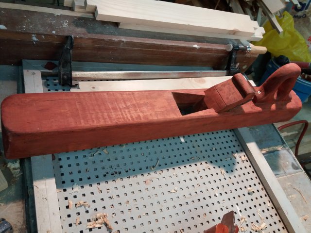

Sređivanje hoble za početnika
Ulje koje koristim je Scalin Traolja, tj tung sa razredjivacima, i nekim ubrzivacem vezivanja. Ti razredjivaci ispare kada se ulje susi, a i samavlakna popiju nesrto. Takodje, od potapanja se pore ne popune u potpunosti.
Posle tog potapanja, rende je izvadjeno i obrisano da bude potpuno suvo. Posle 24 sata jer jos uvek ispustyalo ulje na pojedinim povrsinama, poskle 48 vise nije bilo ispustanja ulja, ali nije potpuno polimerizovalo, posto se i dalje videla promena posle vucenja prsta. Posle 72 sata nije bilo nikakvih tragova a izgledalo je suvo.
Sledeci korak je bio skidanje svih ostataka ulja sa povrsine, sa mirkinim svetlo sivim scotchbriteom (pogresan naziv, samo 3m je scotchbrite, ali ne znam kako Mirka zove ovo) i burnishing krpom. Sledeca ruka ulja je naneta opet debelo, pa je rende upijalo nekih 45 minuta, sto je sasvim OK vreme za ovo ulje. Za gotovo sva druga je to debelo predugacko. Onda je sve obrisano sa povrsine krpom, i ostavljeno da se susi 48 sati, kada je naneta treca ruka. Ona je suva za 24 sata, ali cu sacekati barem jos 48, pre sledeceg koraka.
Zadnji korak ce biti voskiranje, mekan vosak, mesavina pcelinjeg i karnuba sa terpentinom, koji cu naneti u jako tankom sloju sa scotchbriteom, skinuti sve krpom, ostaviti da ispari razredjivac, pa ispolirati krpom do sjaja.
E sad, laneno ulje (jos uvek se razmisljam koji moj nisam uradio lanenim uljem, mada imam utisak da je ovaj tung bolja zastita) omogucava da se postigne na oko lepsi finis. Jednostavno, posle ruke u kojoj su pore zapunjene uljem, a drvo prestabne da upija, naosi se jos nekoliko, (to nekoliko fakultativno, desavalo mi se da to bude i 10) ruku ulja, koje su jako tanke, prakticno kapljica ulja, koja se razvce po celoj povrsini samo da da sjaj, i ostavi da susi bez prasine 24-48 satio pre skledece ruke. Slicna ulja koja se koriste za kundajkke se nanose i u 30 ruku, a nanosenje traje mesecima.
No, neko iskustvo sa ovim Scalinim tungom na rendima mi je relativno dobro, prilicno duboko penetrira, i izgleda izdrzljivije od lanenog ulja, mada ovo i pravo tung uljer bas ne lice.
Ulja sa smolama, tipa Danish ili Birchwood ulja, opet zahtevaju nesto drugacije nanosenje. Vise se ponasaju kao wipe on lakovi, ali ne smeju da se nanesu debelo osim prve ruke, i jako brzo pocnu da vezuju, pa je tesko razvuci sloj. Na kraju, povrsina izgleda vise lakirana.
Danish sam koristio na ramovskoj testeri, koja ceka Boleta za drske. Ne mislim da je dobro resenje za rende, suvise je plitko, a opet dublje od laka.

Vodi samo racuna o jednom. ECE, Ulmia, i ostali evropski proizvodjaci nisu na nivou malih butique proizvodjaca preko kanala, ili preko bare. Ni jedan ozbiljan butique proizvodjac preko bare ne finisira rende lakom. A prodaju ih po cenama koje su 3-4 puta vece od ECE-a Ulmie. Za pare za koje rade evropljani, ne postoji drugi finis koji moze da se uradi osim laka.
Na kontinentu je jako dugo u modi finisiranje lakom. No, kada pogledas, sva antikna renda starija od 100 godina iz Evrope su u drasticno losijem stanju od onih iz Engleske i preko bare. Pri tome ne mislim na Francuze, kod njih postoji drugi razlog, vec na centralnoevropsku skolu. Posto su i jedan i drugi tip renda prakticno isti, osim u kozmetici tipa rog, bez roga, konstriukcija nije razlog za to. Onda preostaju drugi izbori.
1. Renda u Centralnoj evropi su cuvana sa daleko manje paznje. Zvuci dobro kao teorija, ali i renda preko bare su u velikoj meri cuvali ti isti majstori, iseljeni iz Evrope, tako da je malo verovatno da se pojavi tolika razlika
2. Klimatske razlike u Evropi su daleko vece nego u Americi i Engleskoj, pa su renda vise radila prilikom promene vremena. Ni ovo ne pije vode u potpunosti, posto Amerika ima ekstremnije promene.
3. Razlika je u finisu. U Engleskoj i Americi tradicionalni finis je laneno ulje, u Evropi je vise lak. Objasnjenja za losije stanje renda je da ona finisrana u ulju rade sporije, pa su manje opterecena. Kod evropskih taban se ne finisira, pa to otvarta put za mnogo brze promene.
Naravno ne mislim da nasa renda treba da traju stotinama godina, no kljuc price lezi u ovom sporijem radu. Sa jedne strane, rende koje brzo odradi je prednost, izravnas ga, pa radi, pa opet izravnas kada se pomeri. Sa druge strane, nauljeno drveno rende nece reagovati na brze promene, ali ce mu trebati vise vremena da se aklimatizuje prilikom velikih sezonskih promena.
Kada pravi male serije specificnih renda za zaludjenike, koji nisu iz centralne evrope, ECE ne finisira renda, i pravi ih iz monolitnog bloka drveta bez lameliranog tabana. Sa obzirom da je to prica koja prilazi butique proizvodnji, ocigledno da razlog nije usteda, vec cinjenica da kupci takvih renda nisu zainteresovani za lamelirani lakirani proizvod.
E sad, dodatno, najstarija engleska renda nisu finisirana u proizvodnji. No standardan nacin odrzavanja je bilo laneno ulje. Kuvano.
Pojedini butique proizvodjaci koriste whipe on finis, ali opet, koliko je on ulje, a koliko lak. U svakom slucaju je prilicno dubok.

Moja "dva centa"...
Skinuti lak, i ne finisirati nicim.
Lak najpre nije ni malo prijatan pod rukama. Pravi zuljeve i na najtvrdjim dlanovima.
Ulje je daleko prijatnije (ne svako, ali laneno, tung i slicno, koje ne stvara iole deblji sloj). Ali i dalje... ne vidim svrhu sem estetske.
Koristi ga, i masnoca sa tvojih ruku ce sama naci put gde treba

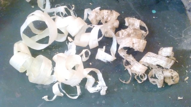

Konačno sam uhvatio malo vremena da se igram sa mojom ulmiom. Ležište noža je trebalo minimalno poravnati, naoštrio sam ga ručno na staklu sa šmirglom.
Na kraju poravnao taban po uputstvu . Slika struške u prilogu. Levo , svetlije, je neka čamovina, desno od bivše hrastove tarabe. Valja li to čemu? S obzirom da nemam iskustva sa oštrenjem iz ruke, sigurno nije ni baš najbolje naoštrena, meni se čini OK. Nabavio sam i neki kineski "honing guide" čisto da imam nešto da mi drži ugao pri oštrenju ali ga nisam još isprobao.

Koji si šmirgl koristio? Nakon oštrenja je dobar vodobrusni 1000 ili 2000, mislim da sitniji nećeš naći.
Ako si pratio uputstva za oštrenje sigurno si je dobro naoštrio. Čak i na granulaciji 240 se može postići koliko-toliko dobra oštrica. Jedino što neće trajati. Å to je granulacija sitnija duže drži oštricu (teorijski).
A na kamen ćeš kad-tad preći. Svi smo
Dobar način da probaš rendu je da vidiš kako radi na licu daske, kantove možeš oblati i sa tupom. Ako je na licu ujednačena struška onda je i dobro naoštrena i dobro poriktana.
