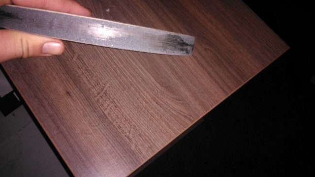

probao sam graeves čisto da osetim par poteze pre sređivanja i klizi u levu stranu i to ozbiljno. tako da ću morati da je uredim po BR instrukcijama.

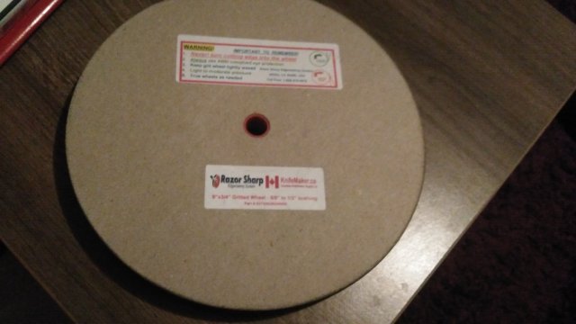

Ma to mi je za noževe (ako pronađem tocilo, nisam ga vidio bar 2 godine)
Princip mi je, doduše, zanimljiv. Stavljaš grit koji ti hoćeš, i trebali bi biti pogodni za dlijeta za rezbarenje budući da je (ili bi trebalo biti) lakše na ovom točku oštriti neravne površine (konkavne i konveksne)

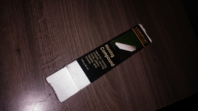

Pasta mi je dobro došla
Nije ni za nozeve. To je razlog zasto jeftini fabricki nozevi ne drze ostrinu. Jako je tesko spreciti pregrevanje seciva, pogotovu na brzim tocilima. A sve preko 200 obrtaja za tako nesto je brzo.
E sada, sto se grita tice, opet ne moze koji hoces. Mozes samo da stavis grublji na tocilo, nikada finiji, sve do kraja veka tocila. Uvek ostane neko komad grubljeg grita koji kvari srecu.
E sad, nije ni za seciva za rezbarenje, iz istog razloga kao i gore, no pored toga i usere geometriju tj zaobl;i coskove. Zna se cime se ostre seciva za duborez, i tu nema mnogo mudrolija.
Moram da priznam da mi nikada nisu bili jasni izmisljatori takvih sistema, kada se svi alati od klasicnih celika jako lako ostre rukom. A pri tome se nikada ne chipuju ako su dobro naostreni prvi put, i pravilno odrzavaju tako da je ostrenje pitanje minuta.
"Moram da priznam da mi nikada nisu bili jasni izmisljatori takvih sistema, kada se svi alati od klasicnih celika jako lako ostre rukom. A pri tome se nikada ne chipuju ako su dobro naostreni prvi put, i pravilno odrzavaju tako da je ostrenje pitanje minuta."
To ti pričaj nekom kome rende ne spada sa stola svako malo
Nisi u pravu da nije za noževe. Ustvari je idealno za noževe od 3-4 eura. Njih ne možeš "raskaliti" jer i tako nisu ni za ...hm. A tek na tocilu...Za dvije sekunde od ravne oštrice napraviš nazubljenu. A ni ne vidi se da je nazubljena. Tek da vidiš šta radi papiru i paradajzu (isto ko i svaki drugi loše naoštren nož). I drži oštricu bar dvije salate.
Zbog toga se, valjda, i prave. Ljudi vole da ispadnu majstori, a ne znaju ni šta rade. A ovi izumi im daju rezultat koji i traže. Brzo, lako i naoko dobro.
E sad, ja u kući nemam noža skupljeg od 4 eura, pa mi ne pada na pamet da trošim kamenje za oštrenje na njih. Prevučem dvaput preko ovog čuda i miran sam. Dok traje, traje.
Å to se tiče dlijeta, objašnjen (čitaj: utuvljen u glavu na teži način) mi je značaj hlađenja oštrice. Opet, izgleda mi da se konveksna sječiva mogu oštriti na ovom čudu. Izgleda, nisam siguran pa ću pokušati sa jeftinim dlijetima kojih bi se i tako riješio pa i ako ih upropastim svejedno mi je.
