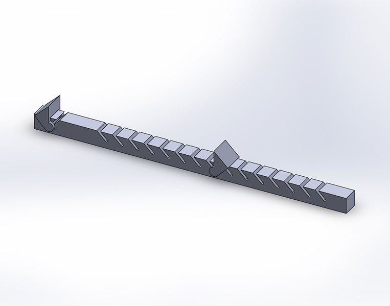

Posts: 15045
Nesto razmisljam...
Ako se koristi drvena letva recimo 50X50mm, i napravi tako da je zasecena sa gornje strane, moze da radi brze, to jest da ne moraju da se odvijaju i zavijaju srafovi.
Nesto ovakvo:
Nisam crtao jednu stegu sa sve navojem (mrzelo me), al princip je isti.
Raspon izmedju zareza treba da bude malo manji od maksimalnog hoda navojnog vretena, to jest verovatno dosta redje idu zarezi nego na crtezu.
