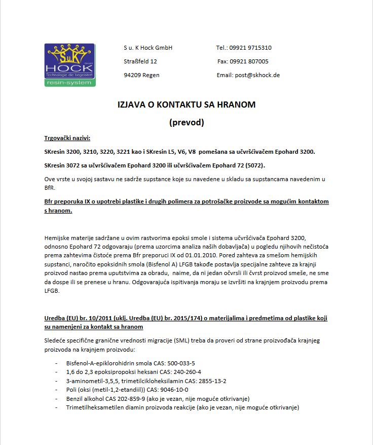

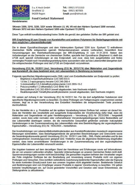

Zašto je bitna IZJAVA O KONTAKTU SA HRANOM ? Zato što će za stolom, koji vi napravite od epoksi smole, da jedu vaša deca, rođaci, prijatelji. Nije svaka smola bezbedna u dodru sa hranom. Takvu izjavu, svaki prodavac smole mora da dobije od proizvođača. Za naše smole to izgleda u originalu ovako:
A na srpskom ovako:
Dakle, vodite računa od koga kupujete smolu i da li prodavac ima ovakva dokumenta.

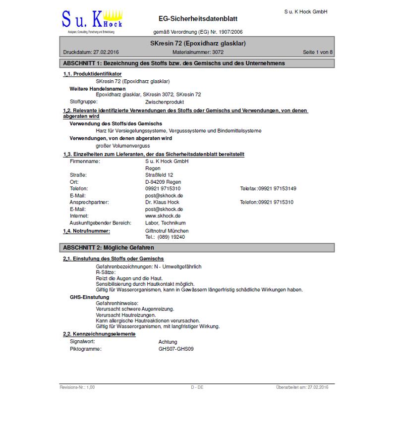

Sledeće je sigurnosni list. U originalu:

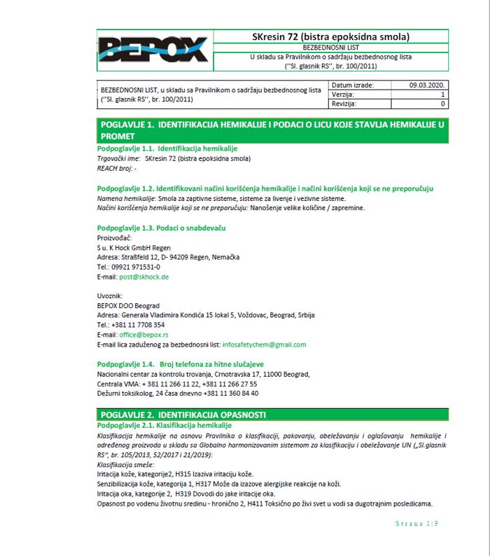

U prevodu izgleda ovako:
Ovo je prodavac OBAVEZAN da vam da. Mi našim kupcima sigurnosni list šaljemo na mail ali ako neko želi, mi mu i odštampamo.
Naravno, ovo je samo deo prikazan na forumu, čisto da vidite kako izgleda.

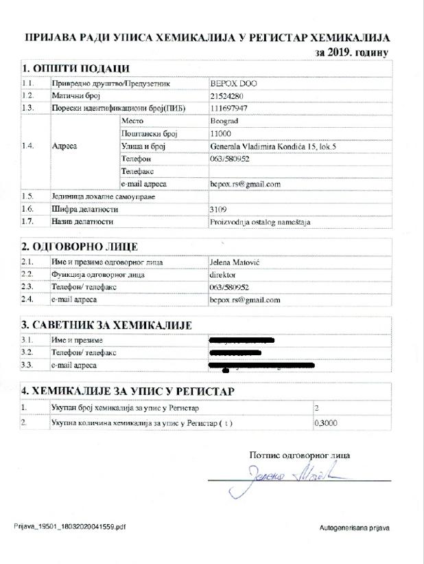

Da bi neko legalno uvozio smolu, mora da prijavi hemikalije ministarstvu za zaštitu životne sredine:

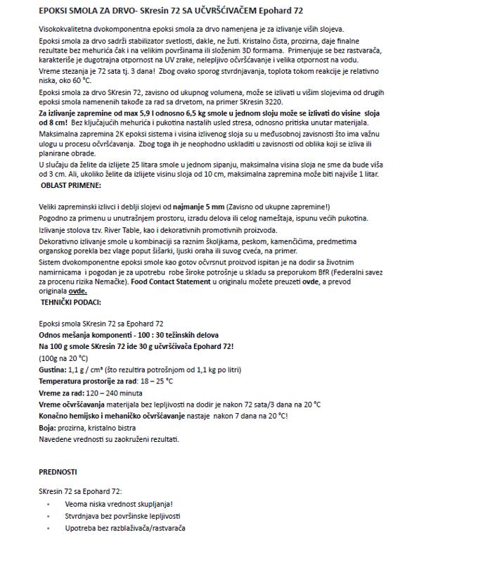

Imalo smo žalbe kupaca pa su jednom prodali smolu-prajmer za podove.naravno, ispala je katastrofa. Smola je ispucala jer nije namenjena za stolove nego za podove a smim tim i ne trpi izlivanje u visokim slojevim. I šta je na kraju ispalo: "Ne znam, meni se niko nije žalio, mora da si ti nešto pogrešno uradio".
