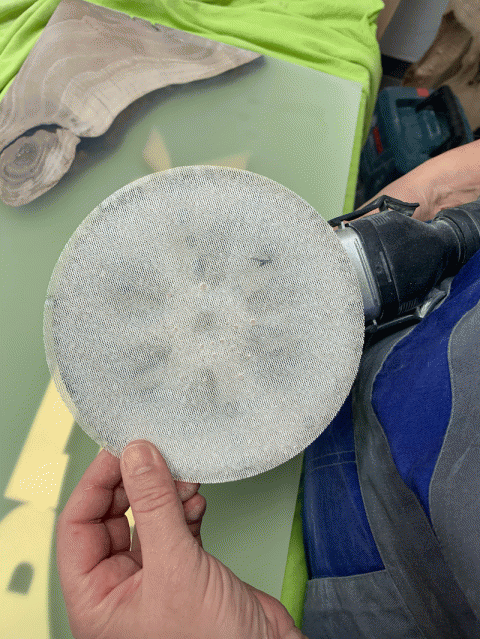

Prilikom šmirglanja očvrsle smole važno je da se ne preskače granulacija šmirgle i da se ne ide ispod 400, eventualno 320 pa na gore.

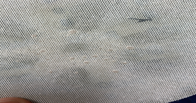

Smola se na šmirgli skuplja u sitnim grudvicama koje prave riseve po površini. Zato šmirglu treba češće čistiti, tačnije čim se uoče ovakvi tragovi:
Ako je izrazito glatka površina počinje se od 400. Nakon toga idu: 600, 800, 1000, 1500, 2500, 3000, 4000, 6000 i na kraju pasta.
Iz našeg iskustva najbolji rezultat postiže se sa vodenom šmirglom i sa najmanjim brojem obrtaja!

Da, skuplja se smola u sitnim grudvicama, zato treba biti oprezan prilikom šmirglanja. Vidi se taj slucaj na fotografiji u prvom našem postu.art of wood wrote:Predpostavio sam da brusite na suvo .
Zbunilo me je ono kad kažete da se smola skuplja u sitnim grudvicama na smirgli sto se desava prilikom suvog brusenja
