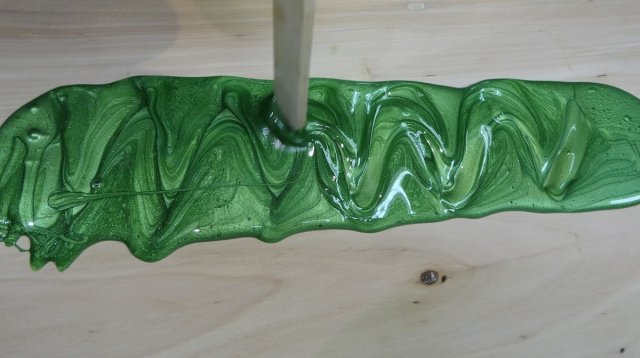

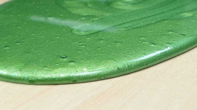

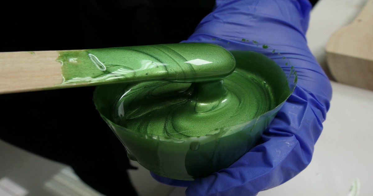

Pigmenti, koncentrati, boje
Sa pretpostavkom da ćete prilikom izlivanja smole koristiti neki od pigmenata, boje ili koncentrata, ističemo da su metalik pigmenti malo zahtevniji jer su puni čestica dosta težih od smole i padaju na dno. Zbog toga nestane onaj prvobitan metalik efekat koji vidite kad pomešate metalik pigment sa smolom.
Tom problemu možete doskočiti, ali je bitan tajming. U nekom trenutku (zavisno od vrste smole, vreme može biti kraće ili duže) kada je smola već počela da se steže, štapićem ili drugim alatom (valjak, četka, zavisno od debljine sloja i predmeta obrade) prevrćite smolu. U tom trenutku smola je kao gušći med i metalik koji podižete sa dna neće ponovo tako brzo potonuti. Dakle, štapićem jednostavno krivudajte ili „šarajte“ kroz smolu da biste podigli čestice pigmenta na površinu.
Ako obratite pažnju, na video snimcima sa neta možete uočiti kako je smola gušća kada prikazuju efekat metalik pigmenata nego u prvim scenama kada tek izliju smolu. Ono vreme između koje može biti od sat pa do 5-6 sati dok smola ne krene da se steže ne vidi se na snimku, ali u stvarnosti itekako postoji.
Å to se tiče istovetnosti boje metalik ili bilo kog drugog pigmenta i koncentrata, fotografije na našem sajtu vrlo verno prikazuju boju koju ćete u stvarnosti dobiti kada pigment pomešate sa smolom.
Za gornje slike metalik zeleni pigment rađeno je sa ovim: https://www.epoksi-smola.rs/proizvod/pi ... lene-boje/

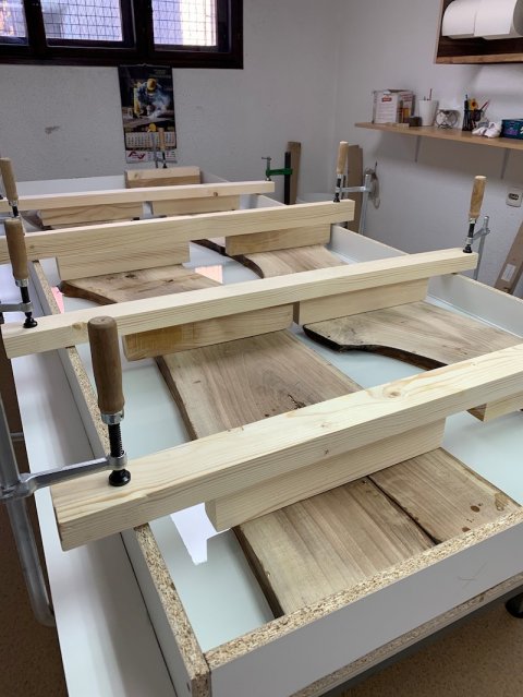

Pričvrstite daske za kalup!
Koliko god da su daske teške ili da izlivate samo malo smole, uvek stegama pričvrstite daske za kalup!
