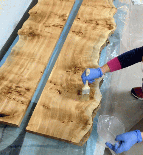

Ako drvo potpuno zalivate u smolu, na način da nigde ne postoji veza sa vazduhom, time ste mu zaustavili proces sušenja, ono više „ne radi“. Ako smolu izlivate samo u deo ploče stola, onda je dovoljno premazivati samo deo koji će biti u kontaktu sa smolom.

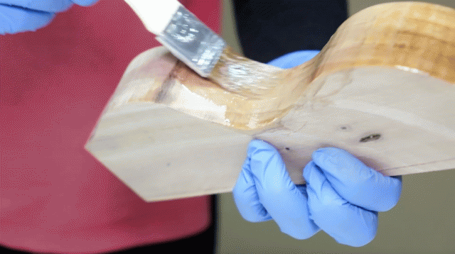

Zbog čega nam je važna priprema daske ili njenih delova koji će biti zaliveni smolom?

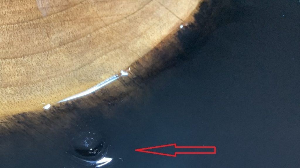

Jednostavno, vazduh mora biti izbačen, pore zatvorene. Smola se steže sporo i sporo istiskuje zaostali vazduh. Posledično, zbog velike viskoznosti vazduh se sporo kreće ka spoljašnosti pa je time je stvaranje mehurića moguće i u kasnijoj fazi očvršćavanja. U fazi kada je već na dodir toliko gusta i čvrsta da mislite da je to prosto nemoguće.
Ovo se odnosi na one veće mehuriće koji izbiju na površinu u vidu malih vulkana, a tako i očvrsnu reljefno, dok oni sitniji mehurići ostaju zarobljeni u smoli. A ako ste baš taj efekat želeli, onda Ok. Ako želite rezultat bez mehurića, postupak je objašnjen.
Dakle, preporučuje se trostruko premazivanje drveta smolom uz obavezno vreme sušenja/očvršćavanja između premazivanja i pre zalivanja. Time osiguravate rezultat bez mehurića i sa glatkom površinom!

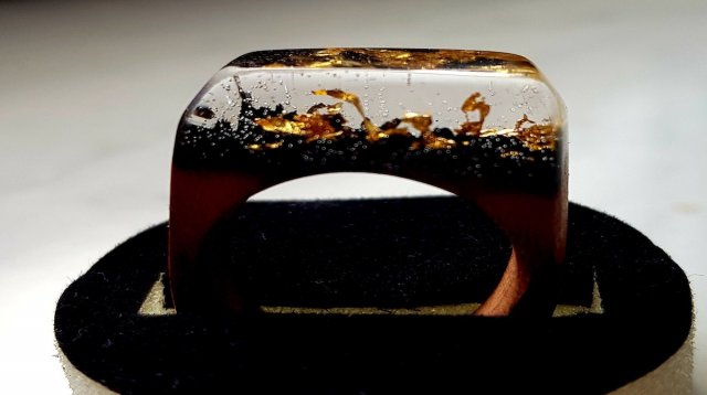

To sa sitnim, mikro mehurićima se najčešće sreće kod izrade nakita, preciznije prstenja, od poroznog dela drveta i postoji posebna tehnika izrade. Tom temom ćemo se baviti s jeseni ili dogodine.
