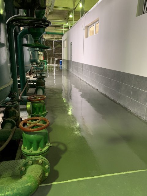

Post by bepox »

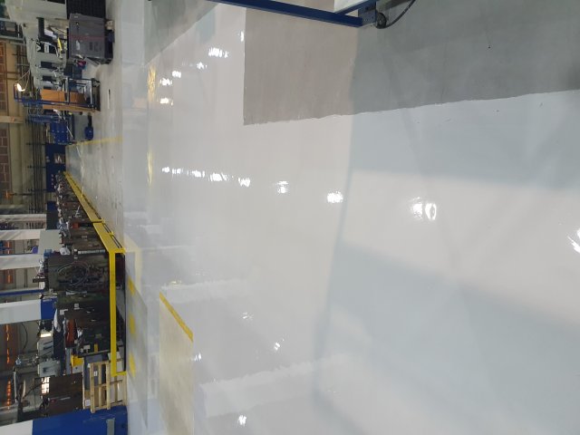

Sanacija idustrijskog poda, SIGIT doo, Kragujevac.

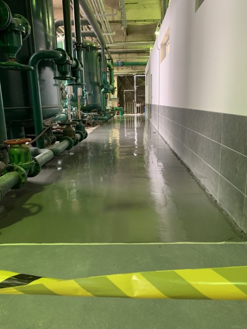

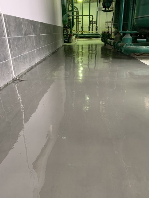

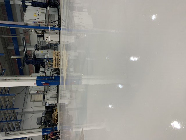

Post by bepox »

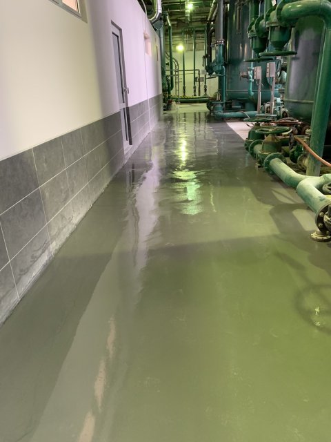

NIS, rafinerija Pančevo. sanacija industrijskog poda.

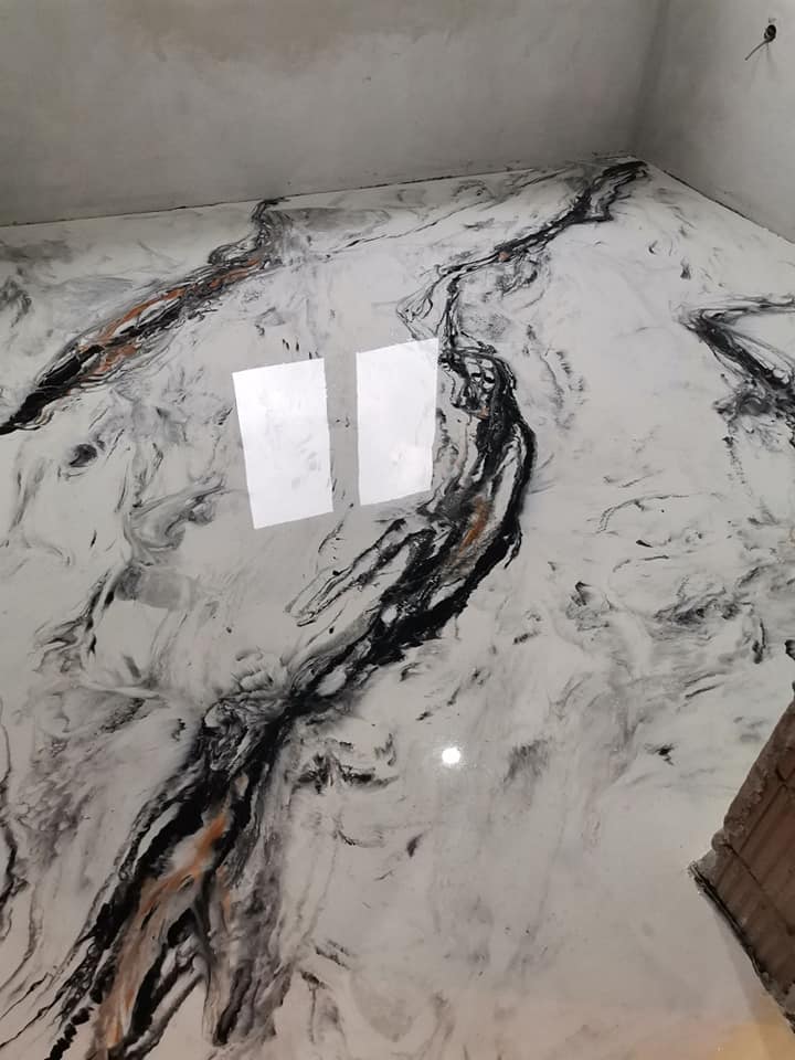

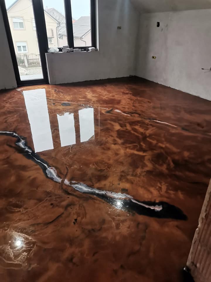

Post by bepox »

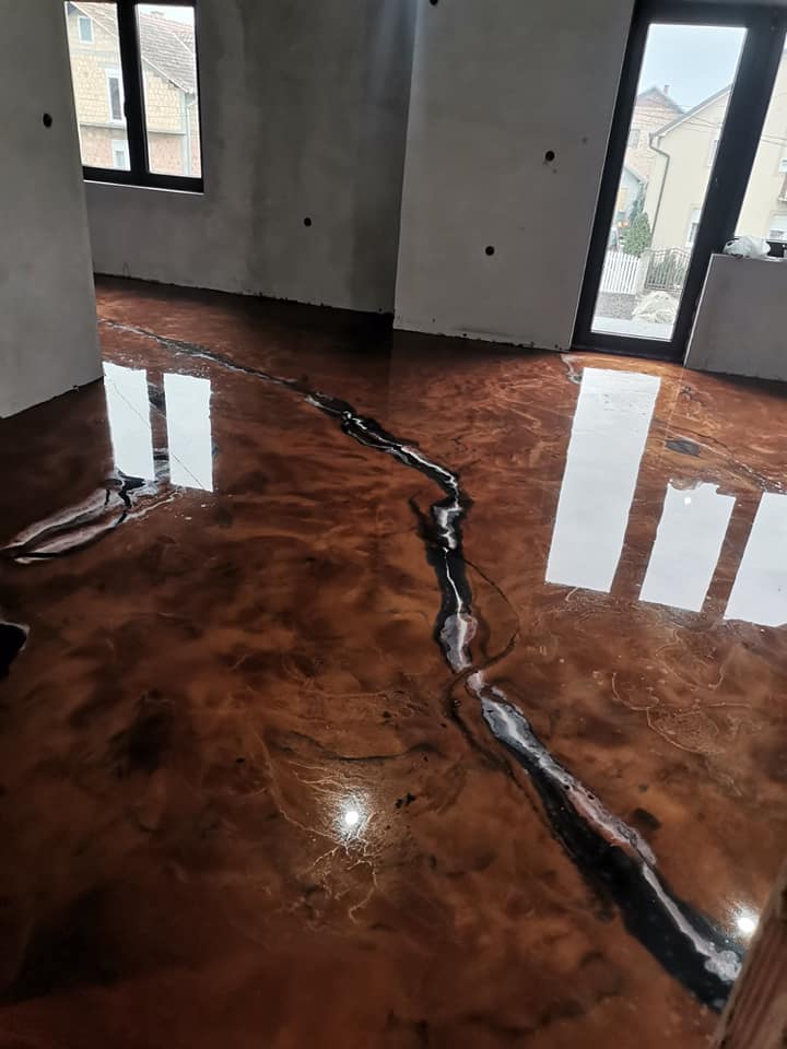

Dekorativni pod. Naša smola, rad Miljan Ninić.

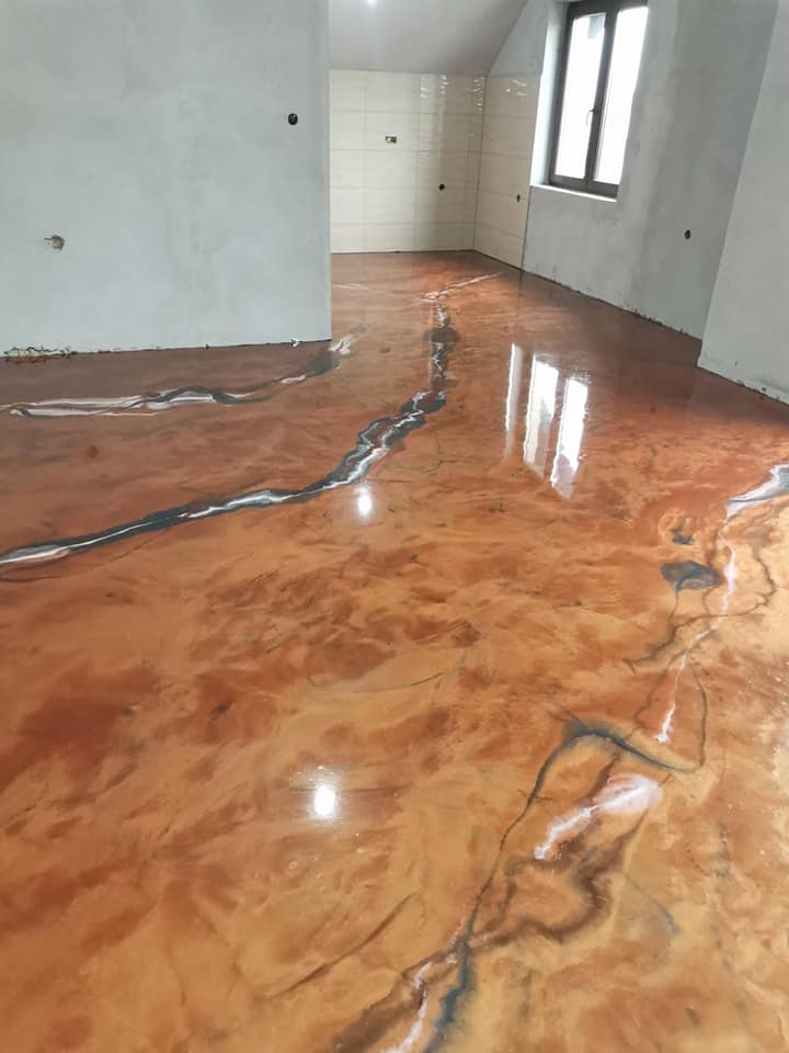

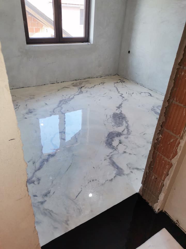

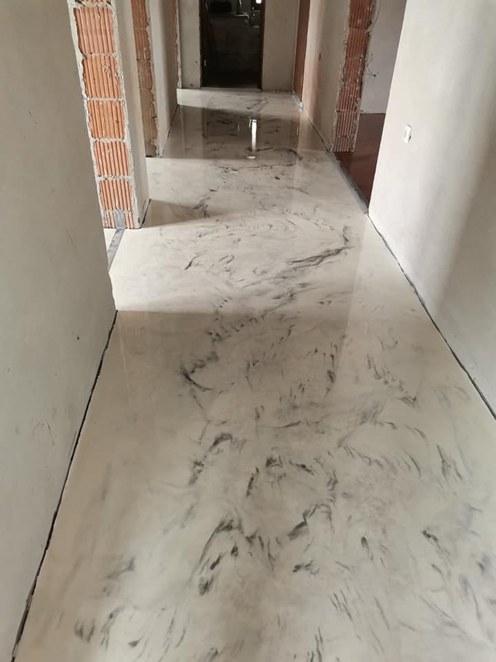

Post by bepox »

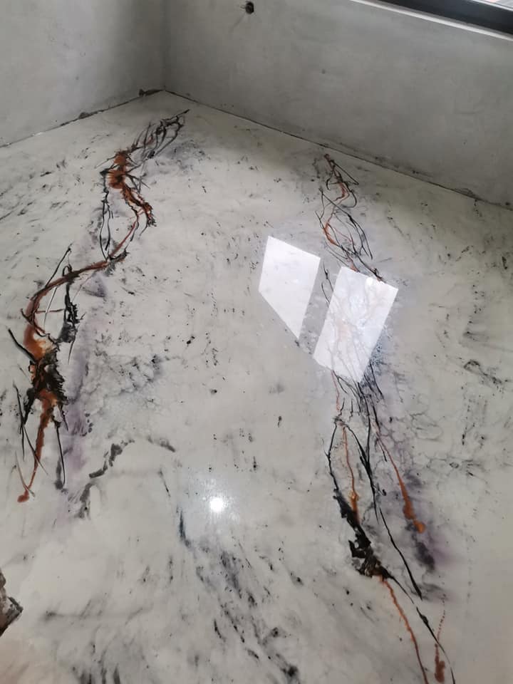

Dekorativni pod, imitacija mermera. Naša smola, rad Miljan Ninić.

Kakva podloga je potrebna za ovakav epoksidni pod za kuću i koliko košta po kvm otprilike?
bepox
Posts: 84
Joined: 13 Nov 2019 09:24
Post by bepox »
saša wrote:Kakva podloga je potrebna za ovakav epoksidni pod za kuću i koliko košta po kvm otprilike?
Podloga- Kvalitetna cementna košuljica ( dobro sabijena). A cena zavisi od kvadrature, dezena, mesta boravka ( zbog prevoza radnika, transporta smole, eventualnog noćenja... ).
