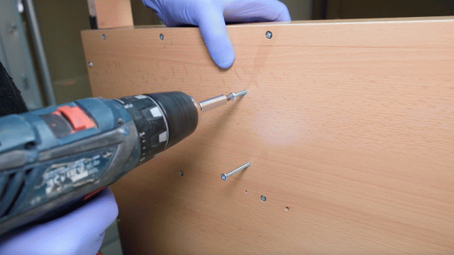

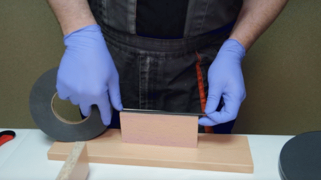

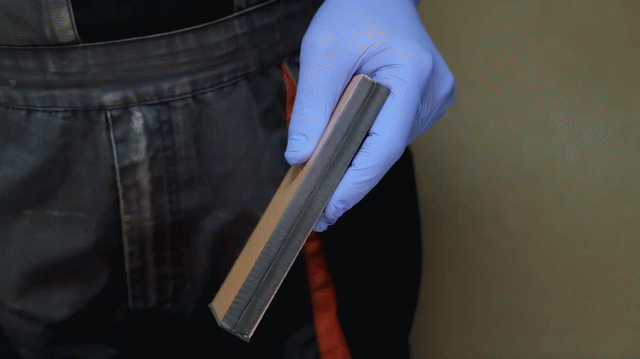

Dihtung traka koja se lepi na stranice kalupa, debljine je oko 2 mm, mekana je i odlično prijanja na dno kalupa. Onemogućava curenje smole u potpunosti, ali je neophodno stranice kalupa dobro učvrstiti za dno šrafovima.
Kasnije se te rupe jednostavno zatvore auto-gitom i imate ponovo nov kalup.

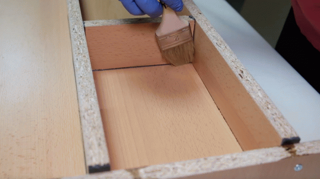

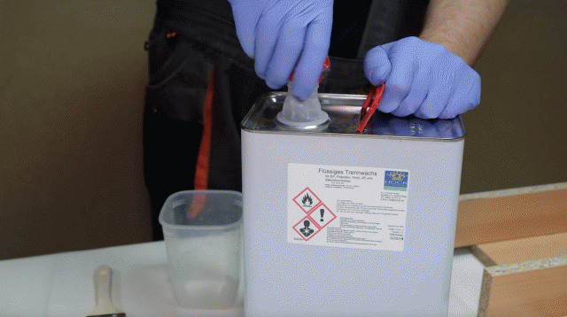

Kalup je potrebno premazati tečnim voskom čak tri puta. Međutim, to nije veliki utrošak jer je vosak jako redak i lako se razmazuje. Važno je da se cela površina koja će doći u dodir sa smolom temeljno pokrije voskom.
Deo koji niste premazali uhvatiće se za smolu i kada kasnije budete vadite sto iz kalupa na tom mestu će počupati ivericu, kraće rečeno, zeznućete kalup.
Između ova tri mazanja voskom kao i neposredno pre izlivanja smole, dozvolite vosku da se osuši, a tokom rada obavezno koristite masku za disanje. Isparenje je brzo (slično kao kod čistog acetona, nitra…) i zato obezbedite dobru ventilaciju prostora u kom radite. Vosak se brzo suši, u toplijim danima pogotovu.
Dakle, problemi koji mogu nastati pri korišćenju tečnog voska nastaju samo ako vosak niste temeljno naneli na celu površinu kalupa ili ako poroznu/hrapavu površinu kalupa niste premazali dovoljan broj puta.
