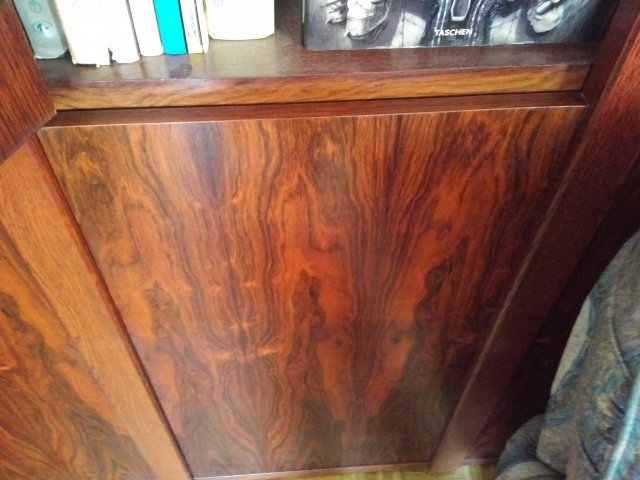

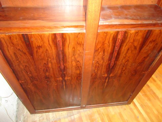

Imam mali problem, imam ormar sa dva lica rio palisander furnir na iverici. Radjen je u SFRJ radila ga drvna industrija Tvin virovitica iz Hrvatske po narudzbini za mog oca. Bio je sa dva lica sa jedne strane je polica sa gore staklenim vratima za knjige, a dole slepa tj fiksna okna, a sa druge strane je civiluk i u donjem delu fioke i cipelarnik (koristi se puna dubina za njega jer su na prvom licu slepa tj fiksna okna.
dimenzije su 1,06 x 2.5 m dubina 50 cm u gornjem delu svako lice koristi po 25 cm dubine a u donjem samo drugo lice korisi svu dubinu. Posto sam se preselila ormar je rastavljen u delove, i ja bih sad htela da iskoristim samo prvo lice tj police za biblioteku i ako je moguce donja fiksna okna takodje pretvoriti u vratanca i unutra staviti jos polica. Ako nije neka ostanu slepa tj fiksna. Prakticno bi ormar bio 1,06 x 2.5 x 0.30 ili 0.35.

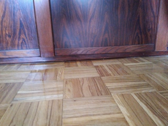

Medjutim ima mali problem, u originalu ormar sa dva lica je stajao do zida pa stranica do zida nije furnirana palisanderom vec je bez boje u bukinom ili sl. furniru. To je znaci bocna stranica Posledicno sad bi se ta stranica videla, pa sam ja mislila da drugu bocnu stranicu presecem po vertikalnoj osi na pola (jer je ona 50cm sirine tj to je dubina oba lica.
Medjutim sve je to stajalo u garazi i na zalost pokvasilo se u poplavi pre mesec dana. posto je stajala horizontalno propalo je nekih 5cm sirine, pa se ta stranica sad ne moze iskoristiti da se od nje naprave dve. Takodje pokvasili su se i pod i plafon (u originalu od 2.8 iverice furinrano u bukvu dim 100 x 44 cm) i par polica i to bi moralo da se sad kupi novo, ( uzeli bi znaci polovinu poda i plafona 100 x 22-30 cm jer hocu samo jedno lice).
Prednja vratanca i slepa lica su ocuvana i par polica i pregrada unutar dela sa policama. Jedna bocna stranica moralo bi da se odbaci pokvaseni deo od 5cm moze da se iz sirine 50 izvuce 35/40 cm za jednu bocnu stranicu, a drugu bocnu stranicu ili da postojecu koja je u bukvi prefurniramo u palisander i isto suzimo sa 50 na 35 ili da kupimo novu i da je furniramo. Takodje moraju i ledja celom duzinom da se kupe. Proslo mi je par majstora (koji uglavnom rade ivericu i mrste se...kako cemo da nadjemo isti furnir? i tako nisu bas iskusni poznavaoci rada sa ovakvim stvarima, kao ovde sto vidim da ima odlicnih poznavalaca pa ako bi neko hteo da mi kaze sta bi tu moglo ili eventalno da vidi na Novom Beogradu se nalazi da mi kaze sta bi to kostalo. Prakticno sam imala sve ali deo sad mora da se dokupi.
Da jos ako neke dimenzije nisu logicne da kazem da je na podu i plafonu od iverice zakucane su letvice od punog drveta sireine i visine po 3cm a skroz sredinu i na bocnim stranicama idu tiplovima ucvrscene letve od punog drveta od 5 cm sirine i kad se to doda na gore pomenute dimenzije dobije se koliko treba da bude sve logicno. Zvuci komplikovano ali nije sad cu pokusati da postavim fotografije ne uspevam uvek jer su mi u telefonu pa budite malo strpljivi dok ne uspem.Deo fotografija je radjen kad je rasklapan prvi put a deo sad. Ako neko ima komentare dobrodosli su.

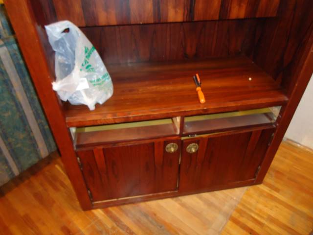

evo jos

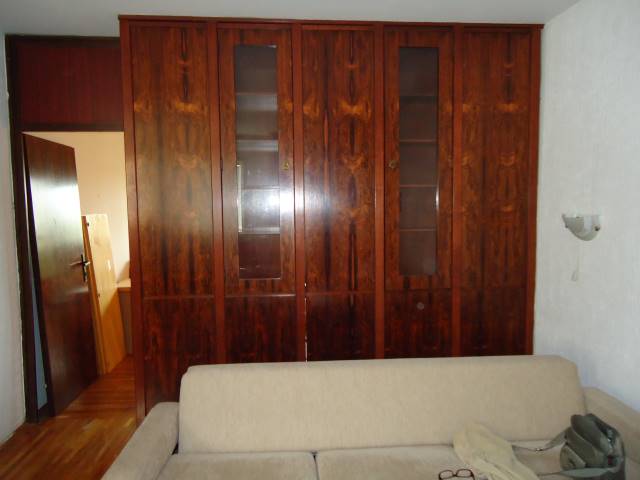

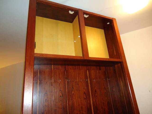

ovaj veci je nasledila sestra vratanca staklena su ista smo jedna do drugih idu na malom ormaru koji je moj isti je princip tog lica na oba ormara slepa lica daju dubinu drugom licu za druge namene gornji deo drugog lica tj civiluka
civiluk je ustvari ledja biblioteke tj polica sa vratancima prvog lica u originalu i ide do pola ormara, sad nam trebaju cela ledja do dole.

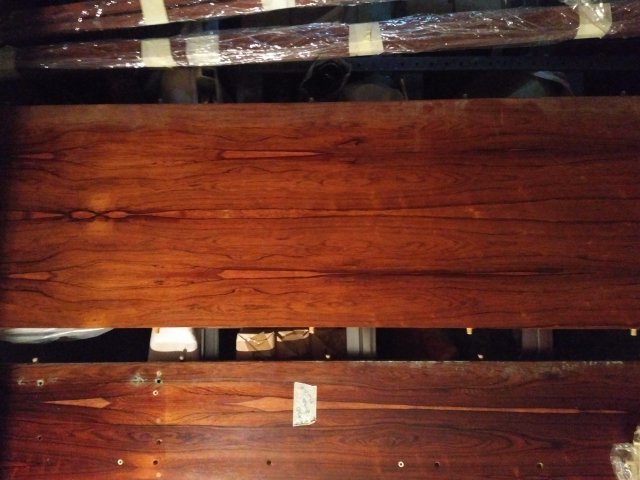

evo jos da probam sad sa telefona da dodam bocne stranice da se vidi kakav otprilike furnir nam treba najslicnije po sari i boji isto sumljam da moze da se nadje.

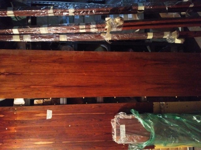

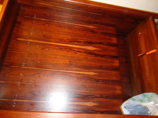

evo jos detalja

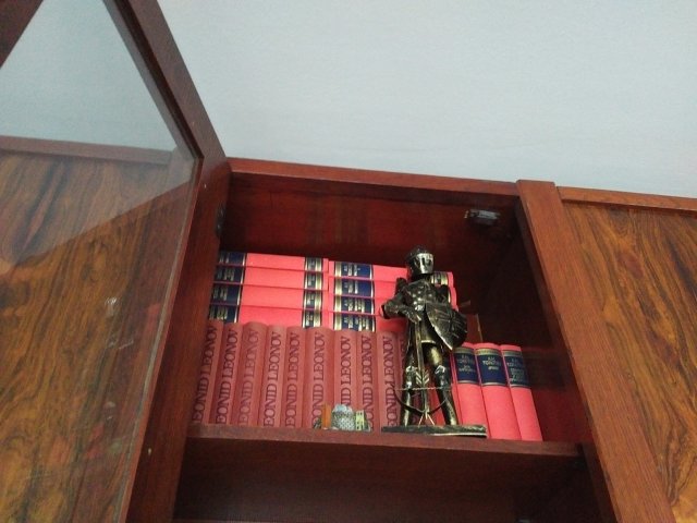

prakticno lica su u ramu od letvi, figurativno receno, izmedju dvoje staklenih vrata na malom ormaru dolazi razdelna letva u koju je tiplovima spojena razdelni deo polica a s drug strane utiplovana u ledja da bi drzala tezinu knjiga, i uglavnom je sve spojeno tiplovima i onim kao metalnim prstenovima.
Ako neko ima starog majstora da mi preporuci koji ima sve alate pa moze sam na tezgi (valjda se tako kaze) sve da odradi, posojali su takvi u sfrj bila je skola za kvalifikkovane stolare, ili nekog sa modernim masinama koje sve rade, rezu, tipluju i sve sto treba neka se javi ili mi preporucite nekog

Shvatam da furniri imaju svoju problematiku, naalost ne mozete da vidite dobro na slikama bocna stranica je razlicita u odnosu na lica. Nije tako uklopljena. U pravu ste furnir se bas tako sece i slaze kako ste rekli. Ako pogledate videcete da su slozili furnir malo sire jer ne bi smeo da ima te svetle delove, malo su stedeli reklo bi se.
Nije lako i verovatno ni jeftino da se to odradi ali nije ni nemoguce... U agaciji mi rekose pa stavite univer... Ali necu izgledace plasticno drvo ima svoj plemeniti sjaj koni se prepoznaje. Da prefurniramo ceo ormar... Hm... Bolje onda napraviti repliku starog od novog materijala te vrste. Ja naravno nemam te pare. Da kupim palisander namestaj nema teorije, takav veliki ormar poslednji lut sam videla h ikeinom katalogu iz 90. Ili 91. God ili tu negde s kraja 80 tih. Ni malo jeftino. Posle su poceli da rade cak vise ne ni univer vec folije zarad profitabilnosti, uz kompobilnost kona ne moze ni da pridje nekadasnjdm npr arboru i dr. Iz bjvse yu. Uz odlican marketing tako bolje zarade.
Da prefurniram sve ili sve novo nemam te pare kad ga vec imam da ga bacim nema teorije videcu sta cu. Pravih majstora jeste u svemu pa i ovde sve je manje, onih pravib poznavalaca, mada se sve menja pogotovo sto se tice tib raznih premaza, lakova i sl ta tehnologija pa sve treba da se prati...
