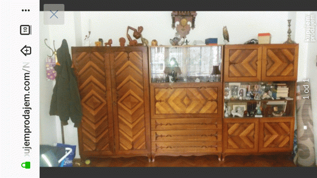

Dopao mi se jedan furnirani ormar sa šarom koji sam videla u oglasima. Zabranjeno je da postavim link, a sajt je zaštitio slike pa ne mogu da skinem, ko je zainteresovan poslaću na pp.
Interesuje me da li je furnir moguće uspešno bajcovati u žutu? Koliko truda i novca je potrebno odvojiti za to?

Sudeci po opisu, taj komad je verovatno vec bajcovan i lakiran, a to znaci da je lakse napraviti novi nego skidati furnir i restaurirati. Furniri su jako tanki i veoma je mala verovatnoca da se sa njih uspesno skine bajc a da se ne osteti. A i za skidanje i zamenu fiurnira bi sve elemente trebalo rastaviti i prebrusiti u kalibru i rucno (kalibar je jako skupa i velika masina koja brusi i kalibrise vece povrsine u deseti deo milimetra, a retko ko od zanatlija je kod nas ima). Znaci, kakvo je takvo je, prepravke se ne isplate. Ako se radi o novom neobojenom i nelakiranom furniru, onda nije problem.

Momci, ako je neko u mogucnosti da uradi ili ima ideju kako/sta, gospodja zeli skroz levi komad (samo ormar)
https://www.kupujemprodajem.com/big-pho ... 5266-1.htm

Tako je baš. Naravno i podrazumevano da se unutrašnjost ormara ili samo osveži lakiranjem ili prefarba u belo.
Zbog vidljivosti stranica one bi takođe morale biti žute, kao i front. Vrh/leđa/unutrašnjost samo lak ili belo.
