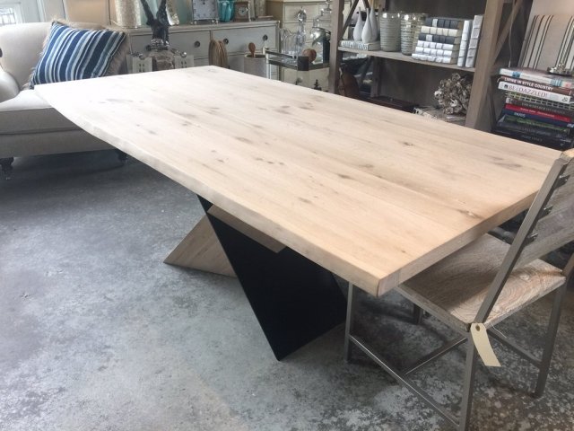

Post by Bee308 »
Izgledalo bi ovako, a već imam čoveka za nogare.

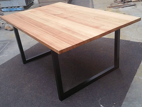

Post by Bee308 »
Ili ovako nešto
