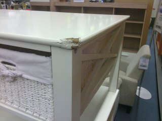

Dobar dan!Interesuje me da li se ovaj ćošak na stolu može popraviti(ako može,koliko bi me otprilike koštalo) ili se više isplati kupiti novu ploču?Inače,u pitanju je medijapan.

Trebala bi nova ploca i farbanje celog elementa zbog popravke ostecenja (vidljivom na nozi i eventualnih jos po negde) i da se ne bi razlikovala boja.

Pezzo wrote:Trebala bi nova ploca i farbanje celog elementa zbog popravke ostecenja (vidljivom na nozi i eventualnih jos po negde) i da se ne bi razlikovala boja.
Hvala puno!Možete li mi reći gde bih mogla kupiti ploču?Našla sam neobrađen medijapan,ali ne znam nikoga ko se bavi obradom,ako možete uputite me na nekog.
Kupovina medijapana nije problem. Potrebno je naci nekog stolara da pazljivo skine tu plocu, koja je najverovatnije zalepljena. Zatim da napravi drugu plocu tako sto ce joj obraditi ivice i odozdo precizno napraviti perforacije za spajanje tiplovima, a takodje da popravi eventualna ostecenja na donjem delu. Zatim on to sve daje na lakiranje ili sam lakira, pa kad se dobro osusi pazljivo zalepi.
Iskreno, ostecenje je takvo da je pitanje koliko se uopste isplati popravka. Dosta je pipav posao, a i za farbanje treba 2 dana zbog susenja.

Iz Jysk-a na Karaburmi je,kao što je i napisano.Prodaju ga za 8000 hiljada zbog oštećenja,inače je 15000 din.Ploča je pričvršćena za nogare tako što su na nju nalepljenje male daščice pa je preko njih zašrafljena za nogare.Da li se isplati kupiti i popravljati,koliko bi to moglo da košta?Moram da napomenem da samo četiri pletene korpe koje su deo stola koštaju 8000 hiljada.

Ako napravis kompromis pa tu plocu napravis od bele iverice (univera) i na nekom stovaristu je okantujes abs trakom, kostace te oko 2000-2500 dinara. Tamo bi mozda mogla i da nadjes nekoga da ti stavi tu plocu umesto postojece, ako je to stvarno srafovima pricvrsceno.
Da se to uradi od mdf-a (kako i jeste u originalu), samo za boju i farbanje ces dati oko 35 eura a na to treba dodati i sam mdf i ruke majstora da to isece, zameni, odveze, doveze. Mislim da ce to kostati kao nov sto, manje vise. Medijapan, kao i drugi plocasti materijali se kupuje na rez, sto bi znacilo da ako ti treba ploca 68*100cm ti moras da kupis minimalno 68*208cm i pola da bacis.
Ukoliko dobiješ jeftino , a sviđa ti se taj stolčić , možeš to i jeftino da popraviš , pukotinu napuniš ljepilom , odrežeš višak materijala , poravnaš sa kitom ,pošmirglaš lagano cijelu ploču te ofarbaš sa bijelom farbom u spreju , e sad koliko će trajati neznam , ali neko vrijeme hoće .

Nisam baš željan ovakvih poslova :P , no napisao sam kako bi se moglo popraviti u vlastitoj režiji , bez prevelikog ulaganja i bez prevelikog napora i znanja o stolariji , farbanju , .... Ako može da se pogodi sa trgovcem , pa da još malo spuste cijenu , te sama odradi posao , imat će lijep komad namještaja za malo novaca
