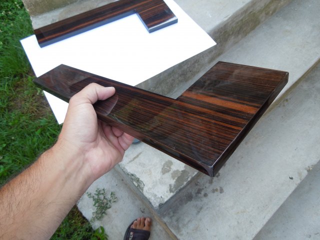

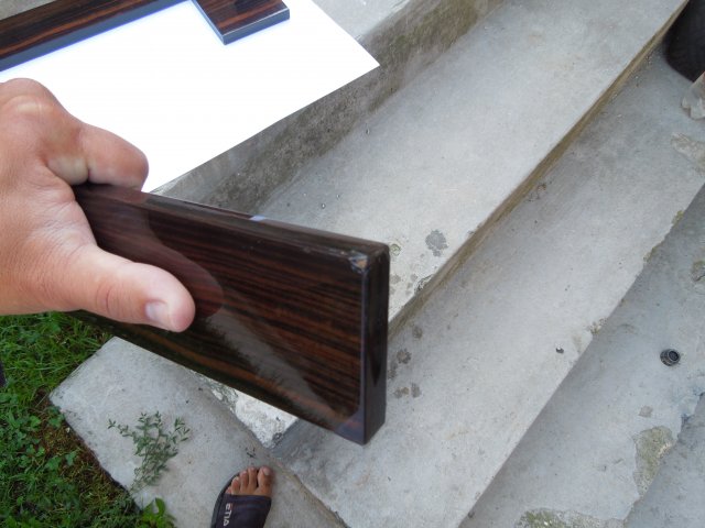

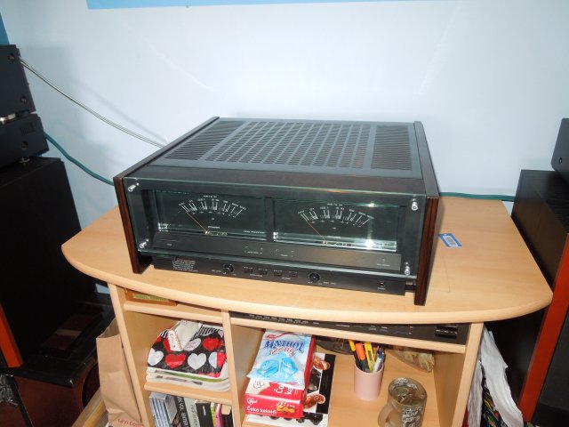

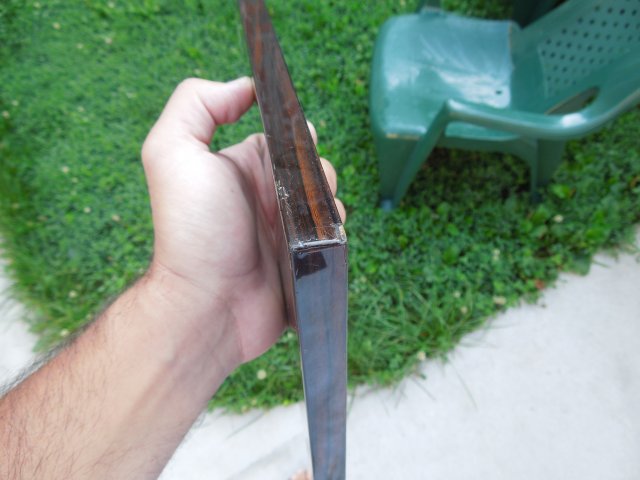

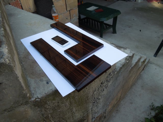

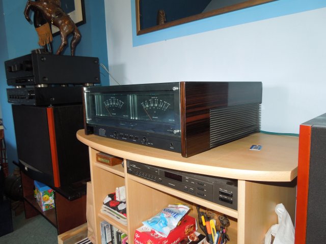

Konkretno radim restauraciju jednog hi-fi uredjaja i trenutno je ostalo samo da se osveze drvene stranice ili naprave nove na samom uredjaju, akcenat je na samom kvalitetu stranica i zavrsnoj obradi!!! Da napomenem da je zavrsna obrada na stranicama najveceg kvaliteta, kao cisto staklo a problem prave okrzotine na ivicama koje treba da se saniraju!
Opcije su sledece:
1. skinuti stari lak i osveziti furnir i okrzotine na ivicama stranica
2. izfurnirati potpuno nove stranice od medijapana ili cega vec i izlakirati ponovo
3. iseci stranice od punog masiva nekog egzoticnog drveta i naravno zavrsna obrada
sto se tice samog furnira u pitanju je neka egzotika koja najvise lici MAKASARU i ZEBRANU, mada postoji opcija da se uradi u PTICJEM JAVORU koji bi se kasnije bajcovao u odredjeni ton...
neka se jave svi zainteresovani entuzijasti koji misle da ovo mogu uraditi profesionalno i daju svoje ponude sto se tice cene usluge,
SVAKI DOGOVOR MOGUC!
evo i slika uredjaja i samih stranica:

Pa cudo jedno da se neko vec nije zaleteo...Vin Diesel wrote:Cekam ponude pa da vidim koliko ce to da kosta, ajde gde su svi ti vrhunski stolari ?!
Znas sta, taj tvoj "problem" je p.dim, meni licno tu nije nista problematicno. Ali... ovde na forumu su uglavnom amateri (t.j. ljubitelji, hobisti) koji se javljaju sa celog podrucja bivse nam SFRJ. Koliko je i od njih neko spreman da ti restaurira 20 cm2 i da zbog toga trazi neki specijalni furnir, odgovarajuci bajc i kupuje najmanje po kilo laka (osnovnog i zavrsnog, sa katalizatorima i diluentima) i bajca... to je veliko pitanje.
I nije red da se sa takvim potcenjivanjem obracas ucesnicima na forumu - "ajde gde su svi ti vrhunski stolari ?!" Eto tu smo.
polako momci !!!
covek ima potrebu da resi svoj problem,da moze resio bi i ne bi nikoga trazio.
problem i jeste u tome sto je jako sitno i zahtevno(treba potrositi malo vremena u vekim vremenskim razmacima)
Milose,ako ti se niko ne javi u dogledno vreme,donesi pa cemo resiti(nece biti brzo)ali cemo napraviti.
Nije to zahtevno, nego je toliko sitan posao da se ne vredi cimati. To je sve ukupno nekoliko minuta ako je samo ono sto se vidi na slici. Dakle, kad nesto radis transparentnim lakom, pa usput i to.singer wrote:problem i jeste u tome sto je jako sitno i zahtevno(treba potrositi malo vremena u vekim vremenskim razmacima)
Amateri ne drze zalihe lakova jer im to propadne i baci se, narocito brzo katalizator (ako nije u limenci sa limenim poklopcem). Mada, mnogi se ne bi ni snasli najbolje da to zakrpe a da se ne primecuje, treba i malo iskustva.

Ja sam hi-fajista okoreli i ono sto znam je da se isplati restaurirati skuplje i vrednije uredjaje.
A sto se tice tvog problema, po meni je resenje jednostavno, a to je strpljenje. Prosto ti treba neko ko inace radi sa furnirom, pa kada dobije neki posao da radi sa Ebony Macassar-om (tako se zove furnir sa originalnog uredjaja), onda da sredi i tvoje ploce. Jedino se po meni tako isplati.
Svaki drugi nacin bi te kostao 50-100 eura samo za baceni materijal, jer moras da mesas neku kolicinu laka i da to prskas, pa smirglas, pa prskas ponovo i sve to jednostavno kosta laka, smirgle i poliranja. A gde su tu necije ruke.

Niko ti ne moze reci koliko ce ti neko treci nesto naplatiti, kao sto niko ne moze pogoditi ni cenu tvog rada i materijala.
Singer ti nije zadnja opcija, nego prva koja ti se pojavila. Majstor to mora da pogleda jer sa slike ne moze sve da se vidi, pa ce ti reci sta moze, za koje vreme i cenu. Postoji vise nacina da se ostecenja furnira poprave, ne vredi ti sto insistiras da znas sve unapred.
Eto, nisam mozda trebao ni da se javljam na temu jer ispadam nametljiv. Ti nagadjas sta bi trebalo jer ne znas, a ja sam radio i popravke furnira u industriji namestaja i zato sam ti se i javio da ti bar dam savet.
