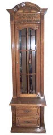

Pozdrav,
Hteo bih ocu za rođendan da poklonim komad namestaja iz naslova. Iako ne ide u lov već godinama, karabin mu stoji na ormanu, što em je nezakonito, em šteta. :)
Imam kubik bukovine, daska 5 cm, sušena prirodnim putem petnaestak godina. Kad sam poslednji put proveravao, bila je u dobrom stanju, bez insekata.
Da li bi neki stolar prihvatio da izradi od tog materijala vitrinu poput ovih u prilogu, i po kojoj ceni? Tj. koliko bi kostala izrada?
Imaju gotove da se kupe, ali oko 35 hiljada, što je ipak više nego što bih platio u ovom trenutku.

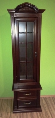

A ekstra i tezi slucaj da ti neko ovo napravi za ispod 300 evropskih. Dzaba tvoja daska kad mora da se prethodno debelo obradi (cim je prirodno susena, verovatnoca da je kriva ko paragraf eksponencijalno raste). Plus staklo.

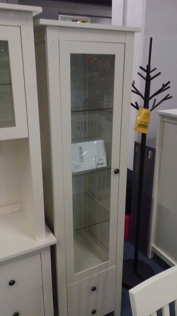

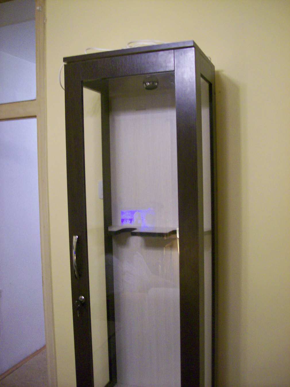

treca slika odozgo ravna vitrina uklapas se u 200 evra ,ofarbano zastakljeno sa sve led rasvetom, parena bukovina ledja panel ploca ,ne treba mi tvoj materijal ,sve moje ,i sa drugom belom slikom nisi daleko u ceni .radio sam par komada . gabariti tih vitrina nisu veliki
Vidis, ta treca mi je promakla, ona je puno jednostavnija od ostalih.
Malo sam na brzinu pogledao sinoc... i druga bi mogla da ide po nesto nizoj ceni, al prva i cetvrta... tesko.

Meni najvise odgovara četvrti model, najbolje bi se uklopio, s tim da bi mogao još malo da se pojednostavi. Prvi je za nijansu previse kitinjast u odnosu na postojeci namestaj.

Cetvrti model je mnogo slozeniji za izradu od drugog i treceg.
Jednostavno ima mnogo vise posla.
