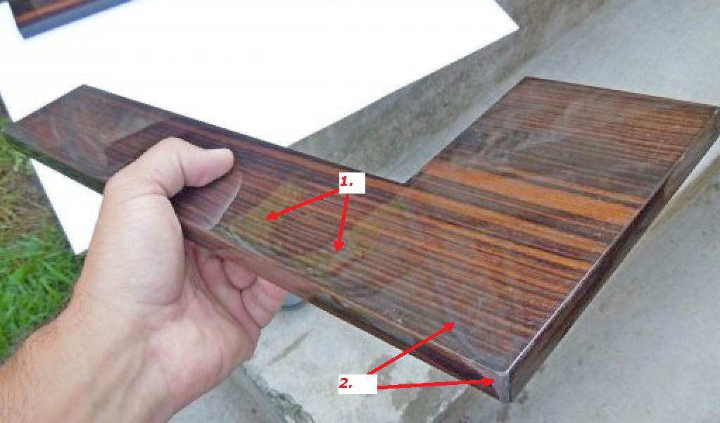

Reparacije nikad nisu jeftine
Ne ulazim u reparaciju furnira, ali ako pravis ovo, ne vidim nikakvu potrbu da se za finisiranje koristi lak. Francuska politura je stari i oproban metod, sve sto ti treba kosta daleko manje od pomenutih suma za lakove, a rezultati su bolji. Cak i ako si pocetnik, povrsina koja treba da se uradi je mala, i ne prdstavlja neki preterano komplikovan zadatak. A postoje i druge metode koje daju jednak rezultat a jos su prostije za finisianje, potrebna ti je samo dobra volja i minimalna sredstva.
Posts: 15038
Reparatura furnira je vrlo zahtevan posao, i primenjuje se samo kada treba sacuvati originalan izgled ili istorijsku vrednost necega, ili kada je ostecenje jako malo u odnosu na ukupnu povrsinu (recimo ogrebotina na trpezarijskom stolu).
Koliko ja vidim, nema nikakve potrebe da se ovde sacuva prvobitno stanje, a ima gomila sitnih ostecenja.
Tu bi bila "skuplja pita od tepsije" da se repariraju ostecenja. Daleko je brze, lakse i jeftinije ili presvuci sve novim furnirom, ili napraviti potpuno nov komad.
Pojednostavljeno receno svako malo ostecenje recimo da kosta 20 evrica popravka. To se isplati ako imas jedno ostecenje, a furniranje cele price kosta 50 evra. Al cim imas 2 ostecenja racunica je vec "tesna", sa tvojih 30++ to bi kostalo ko bubreg, a nema nikakve potrebe za tim (ipak nije u pitanju rad cuvenog francuskog majstora intarzije na stocicu za Mariju Antoanetu :))
Nevolja je sto musterije nikako da shvate da kolicina rada nije uvek povezana sa kolicinom i cenom materijala. Cesto sitne popravke kostaju mnogo vise nego da se sve radi iz pocetka.
Sto se tice laka, kod nekoga ko redovno radi lakiranje to je daleko manji trosak nego da se posebno kupuje lak za ovu namenu (koljes vola za kilo mesa).
Naravno ovo treba majstorski izlakirati (treba dobiti debeo sloj laka), presmirglati i ispolirati, sto vuce i svoju cenu. Cak i ja bih umeo da uhvatim pistolj u ruku i da ga "zamazem" lakom, ali to ne bi bilo ni blizu onome kako treba da izgleda, ili bih to radio iz n bezuspesnih pokusaja :)
Probao nesto slicno, na otpadnom komadu, uspelo mi "iz trece", al samo zato sto sam se zainatio da dobijem bas "dubok" sjaj, pa nek kosta sta kosta, i utroseno vreme nije uopste bilo bitno.
Razmotrio bih i BR-ov predlog. Probao, nije preterano tesko, mada trazi malo vezbanja. Samo je pitanje dal imas vremena.
Na kraju, ja bih kao osnovu izabrao sper a ne MDF, mislim da ce bolje podnositi toplotu iz pojacala. Furnir makassar imas u JAF-u (25 Evrica + pdv za kvadrat, a tebi odokativno treba ispod pola kvadrata).
Posts: 3734
Najveci je problem sto JAF nece da proda pola kvadrata, mislim da je za egzote minimum bio 6
Bole nije tako. Ne zelim da uvredim nikoga. Malo sam posvetlio i uvelicao ove slike i jedino sto mi sumnjivo izgleda je ova zuta fleka obelezena brojem 1. Ako je to samo odsjaj od necega, onda ok.
Ono sto sam obelezio brojem 2. mi izgleda bala od prethodnog lakiranja, moze i to da se izvuce, ali mi ne izgleda da je to bilo tako perfektno kao sto je postavljac teme naglasavao u pocetku.
Onaj cosak sa rupicom se zatvara ili gitom u vosku ili gitom u boji ili ako je znacajnije ostecenje onda metal gitom kad je tako na ivici.
Posto je taj furnir dosta tamne boje, tamo gde je stavljan git se vrlo vrlo malkice prsne crna patina, kao er-brush pistoljem i to gde si ispravljao gitom se posle ne vidi, samo mora da se pazi da se ne pretera. Eto to je malo pipavo, a ko nije radio, izgleda mu veliki problem.
Brusenje smirglom 400 i lak visoki sjaj, mada je dosta sjajno i 60 gloss-a ili pak onaj za poliranje i to je to.
Posts: 15038
Ja na ovoj slici vidim jos bar dve okrzotine po ivicama (gornji desni ugao slike)
Slicno je i na ostalima.
Moguce je da je nekome ko je to cesto radio jednostavnija popravka, ali velika vecina ostalih ce utrositi manje vremena da ga isfurnira ponovo i prelakira nego da ovo popravlja.
A glavni deo cene nosi rad.
Marice, nisam jos kupovao furnir kod JAF-a (iako se spremam). Njihovu cenu sam naveo vise ilustracije radi. Verovatno tog furnira ima da se kupi i jos negde. Skoro sam uzimao nesto u Alpo i imali su "restlove" to jest relativno kratke furnire (reda 60-tak cm), koje mozes da kupis i na komad, a ne na ceo paket traka od 2 i kusur metara duzine. Posto su ovo prilicno kratki komadi (reda 50-tak cm koliko cenim sa slika), trebalo bi da moze da se pronadje.

mbole wrote:Moguce je da je nekome ko je to cesto radio jednostavnija popravka, ali velika vecina ostalih ce utrositi manje vremena da ga isfurnira ponovo i prelakira nego da ovo popravlja.
