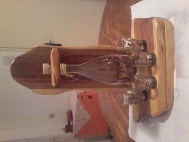

Cesto se na forumu pojavljuju slike koje su zakrenute za 90 stepeni.
Npr ovako.
Pri tom, korisnik je pre nego sto je slike prebacio na forum pogledao i slike su izgledale normalno.
Odakle ovo?

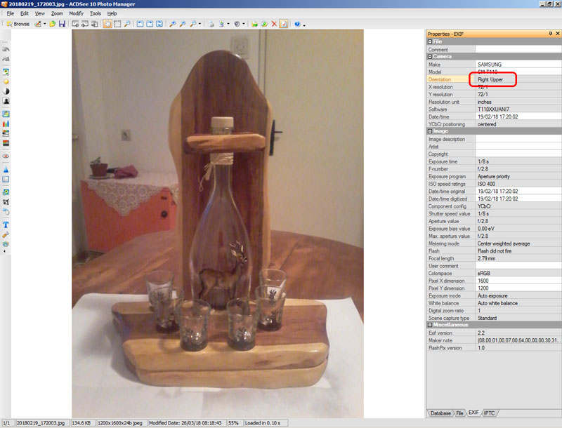

Jedna od tih informacija je i orijentacija slike. Posto su korisnici lenji, neko se dosetio da upise kako je fotoaparat (ili telefon) bio okrenut u ternutku kada je slikano, to doda u EXIF podatke, i onda program kojim se to pregleda zna da treba da okrene sliku kako bi je korisnik video normalno. Nevolja je sto to ne podrzavaju svi programi, ukljucujuci i one koji teraju forum.
Recimo, ova slika u sebi ima EXIF orijentaciju "Right upper", i usled toga je ACD See prikazuje kako treba, iako je sama slika ustvari zakrenuta.

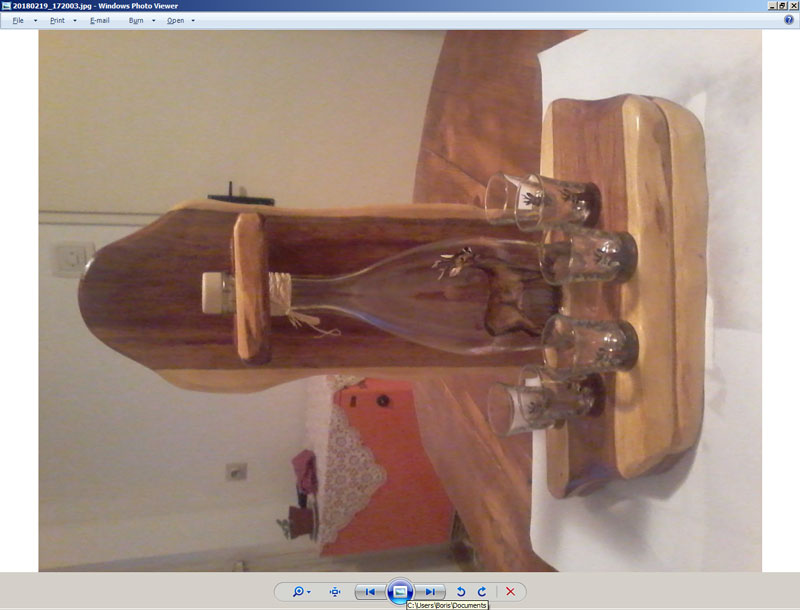

Medjutim kada tu sliku pogledate u "Windows photo viewer"-u na Win 7, ona je zakrenuta:

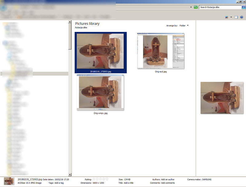

Isto se desava i kada u eksploreru imate ukljucen prikaz sa velikim ikonama, tiles, ili preview pane

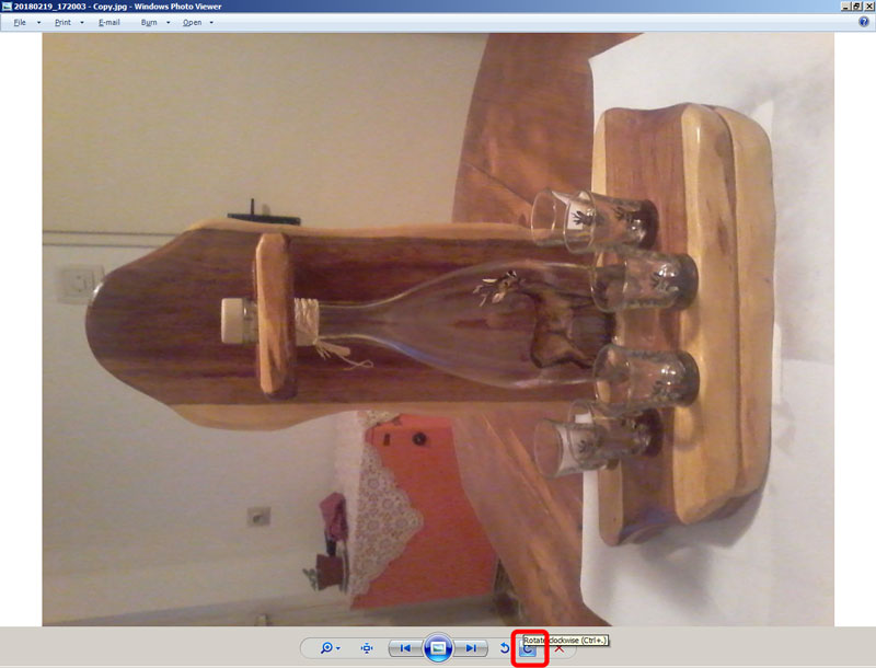

E sad... kako se iskobeljati iz toga?
Na Win 7, resenje je relativno prosto. Otvori se slika u "Windows photo viewer"-u, klikne na "zavrnutu" strelicu koja ukazuje na odgovarajucu stranu.
Slika je fizicki zarotirana (promenjen je raspored piksela u njoj), i promenjena joj je orijentacija u EXIF podacima tako da je sada "Upper left". U sutini orijentacija nije stvarno promenjena, vec je posto WPV ne zna da radi sa tim poljem, u njega upisana default vrednost, koja je upravo "Upper left".
