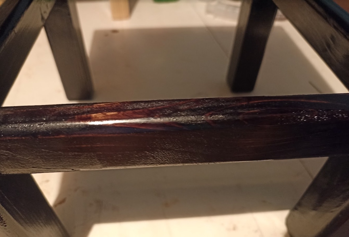

Evo vam slika da vidite. Nisam ispolirao drvo najbolje, ovo je za radi testiranja. Da ustanovimoo gde gresim. https://gyazo.com/dfa14c99366e8e0b80be9b81ebec8bd8 ako neko ima savet koji lak da koristim umesto ovog. Hvala
nisam naznacio na slici, ali ono na vrh letvice, vidi se skinuta boja naspam u desnom cosku kako je tamno

Bajc koristi npr tako sto ga cetkom naneses na drvo, a onda krpom obrises visak koji se nije upio u drvo. Ako ima potrebe, ponovs jos jednom.
Nemoj pokusavati da odredjenim bajcom dobijes ton koji nije moguce sa njime dobiti, a ovde si bas to radio. Pokusao si da zatamnis za 3-4 nijanse tamnije od tona tog bajca. Njegov ton je bas na tom svetlom delu.
Ako koristis elemente drveta koji su vec imali neke premaze na sebi, moras skinuti sav lak ili boju, idealno bi bilo da skines barem 1mm materijala.
